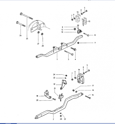

Re: Motorträger Typ4 Maschine
die Trägerhalter sind nicht identisch. Beim Typ1 sitzen die Gummilager am Ende des Trägers und werden mit den Haltern verbunden, beim Typ4 sind die Halter starr mit dem Träger verbunden und die Gummilager sind am Motor selbst befestigt.
Sicher, das sich hier nicht der Fehlerteufel bei Olaf eingeschlichen hat? Die abgebildeten Halter sind definitiv die für den Typ4, und passen so nicht an die Motortraverse vom Typ1. Beim Typ4 wird die Motortraverse direkt mit dem Rahmen verschraubt, beim Typ1 sind hier die Gummilager und die Befestigungen sehen anders aus.
die Lücke, wo der Gummipuffer zwischen kommt bei den Olafschen Teilen ist definitiv zu breit für die Typ4 Traverse. Die sehen ähnlich aus und waren bei früheren Modellen vielleicht mal zweiteilig, aber ich kenn das nur wie bei Olaf seinen.

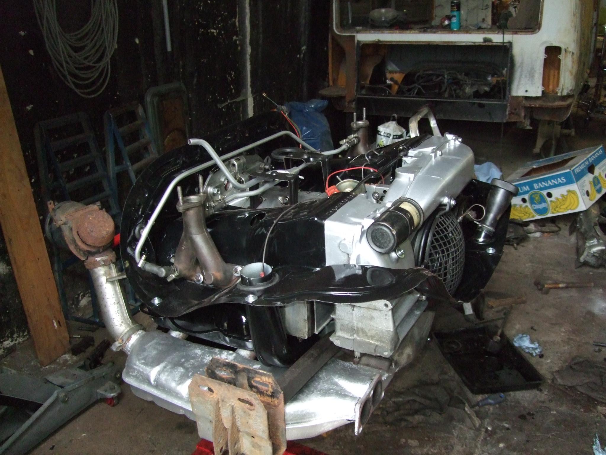

Hier noch mal ein Vergleichsbild mit nem Typ4 Halter: schöne Grüße
Mani
Mani
