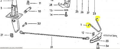

wenn wir mit unserem Bus über Kopfsteinpflaster fahren klappert es am Unterboden deutlich.
Wenn ich nun die Fußbremse betätige und leicht bremse ist das Klappern weg.
Ich habe mich heute mal drunter gelegt und geschaut, was klappern kann.
Eigentlich ist mir nur ein Bügel aufgefallen, der klappern könnte. Gehören hier eigentlich irgendwelche Hülsen hin?
Die Löcher sind rund 7,5mm groß, in der der Bügel hängt.
Und der Bügel hat einen Durchmesser von 4,5mm.
Die Stange zwischen Bremspedal und und BKV scheint nicht klappern zu können.
Zumindest habe ich da nichts gefunden, was lose ist.
Hat da schon mal jemand Probleme gehabt?

Hmmm, bei mir klappert da nix - der Bügel steht unter leichter Spannung

Ich habe hinten auf selbst nachstellende T3 Bremse umgerüstet. Da sollen die Hebel nicht vorgespannt sein, da sonst die Nachstellung nicht mitmacht.Rolf-Stephan Badura hat geschrieben:Hmmm, bei mir klappert da nix - der Bügel steht unter leichter Spannung
Und die Handbremse ist auch im Mittleren Bereich, wo die (Hand-) Bremse dann packt.
