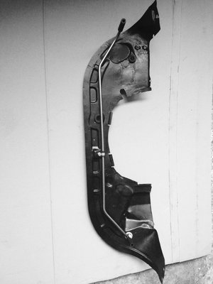

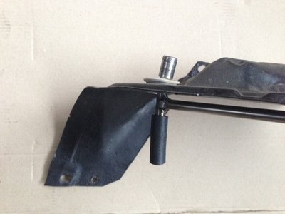

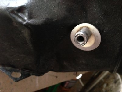

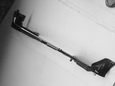

Für den Anschluss an die Webers habe ich ein "Ansauggeweih" aus 8x1mm VA-Rohr angefertigt.

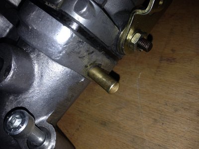

Zur Abnahme des Unterdrucks habe ich 8mm Bohrungen in die Ansaugstutzen gebohrt und Messingröhrchen eingeklebt und etwas verstemmt.
Zum Kleben und Dichten eignet sich hervorragend UHU plus Endfest 2-Komponenten Kleber. Der in der grünen Verpackung bringt die höchste Festigkeit :D
Der ist Öl-Benzinfest und auch die Temperaturen macht der locker mit :gut:
Als Verbindungsgummi dient FPM Benzinleitung z.B. von COHLINE-2240, Durchmesser 7,3x13,5.
Die hat ein Weberfahrer sowieso am Lager weil ALLE Benzin und Tankentlüftungsleitungen eine Seele aus FPM haben sollten, weil unempfindlich gegenüber unserem modernen Sprit und hohen Temperaturen.

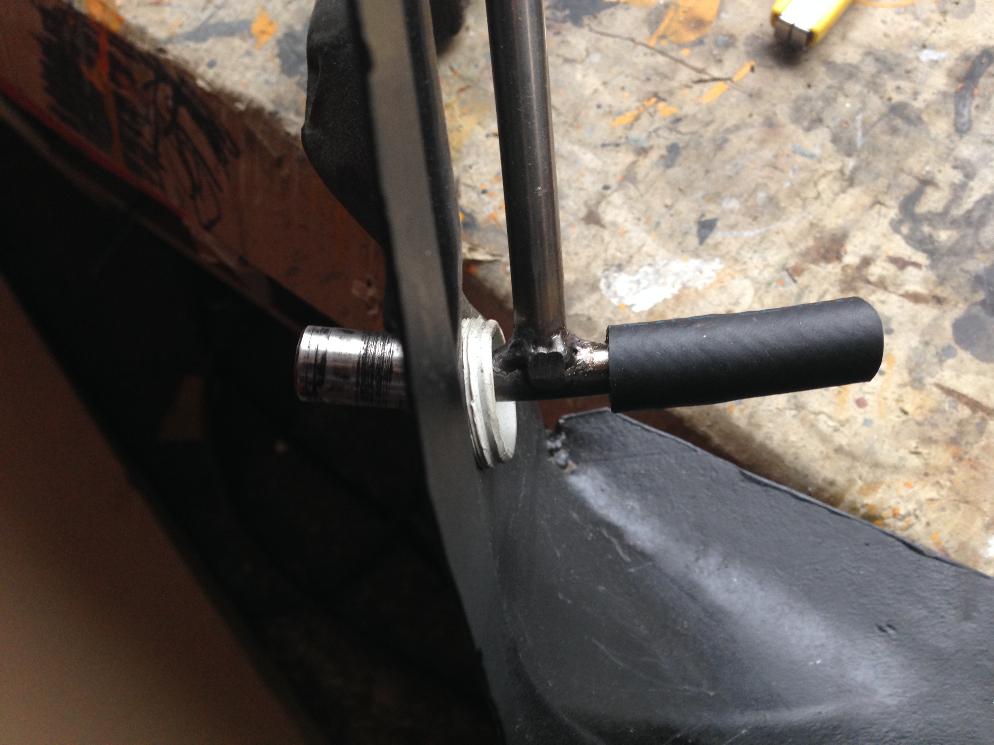

Und noch 2 Bilder:
Hier ein kleiner Schwank aus Jahrzehntelanger Schraubererfahrung :D
Nein ich bin nicht mit UHU verbandelt, aber der Kleber dichtet bei richtiger Verarbeitung z.B ein Kupplungsdeckel mit Riss unterhalb des Ölstandes an einem Luftgekühlten 600er Einzylinder Enduro. Hat bei mir problemlos 9 Jahre gehalten, dann wurde der Bock verkauft. Hält sicher heute noch.
Oder wenn z.B das Querrohr nach dem Anschweißen nicht ganz dicht geworden ist:
UHU nach Anleitung drauf, ev. anwärmen, dauerhaft dicht.
