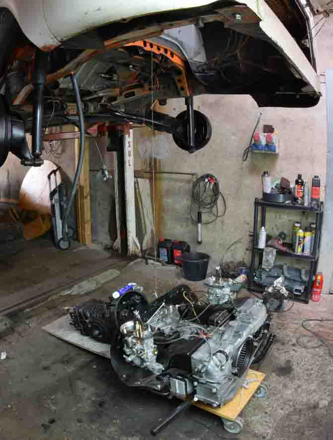

Noch liegt alles so friedlich da....
...aber in gruselieger Erinnerung an den Ausbau denkend, hoffe ich det Morjen allet jut jet wa!
Und hoffentlich ohne Fingerquetsche usw. usw.
Ich vor, nach Montage des Getriebes und Demontage der Vergaser, den Motor zunächst getriebeseitig in die Aufnahme buchsieren und dann den ganzen Block mit dem Wagenheber in Position heben. Mir wäre eine Sicherung der Akrobatik unter Zuhilfenahme eines Spanngurtes o.ä. nicht unsympatisch- allein die Lösung auf diese Idee will mir nicht so recht ins Bild rutschen....
hat jemand einen Tip?

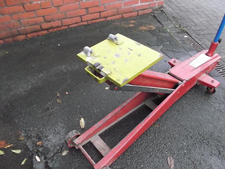

Oder die Lösung mit Rangierwagenheber und Motoraufnahmeplatte (... frei nachempfunden nach VW Werkstatt-Ausrüstung).

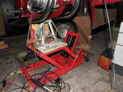

Die R.Atwell Methode mit Motorradheber? ... haben meines Wissens nach einige aus dem Forum so gemacht.kabul hat geschrieben:... und dann den ganzen Block mit dem Wagenheber in Position heben.
http://www.ratwell.com/technical/EngineRemoval.html
Re: Motoreinbau - Lift me up!
also ich hatte zum Aus- und Einbau des Motors immer einen normallen Rollenhubwagen verwendet. Da ich mir den aber immer aus der Firma mitnehmen mußte (schwer und unhandlich
) hab ich mir mal einen Motorradheber geleistet. Das geht prima, ist noch weiter abzusenken als der Hubwagen, viel leichter und im Moment kommt er seinem eigentlichen Zweck nach, nämlich ein Motorrad zu heben.

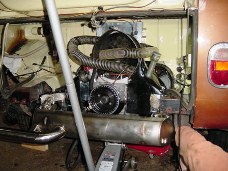

gegen eine Sicherung von Oben spricht nichts. Sogar eine empfehlenswerte Maßnahme. Beim T3 (dort fehlt die Kollisionsstelle Achsrohr/Getriebhals) für mich gängige Praxis. Aber auch beim T2 (wenn er eine Wartungsöffnung hat): Durch die Wartungsöffnung hindurch mit Gurten an den Vergaser-Saugrohren fixieren. Über die Wartungsöffnung einen Holzbalken mit Querschnitt mind. 80x80mm legen. Die Gurte an diesem Balken anbringen. Beim Hochbocken von unten die Gurte immer nachspannen. Mir einem aufgeständerten Holzbalken passt sogar ein Kettenzug dazwischen. Das ganze pendelt nach hinten genug um den Getriebehals übers Achsrohr zu bugsieren.

Ich würde mir auf den Rangierheber ein stabile Holzplatte (Schaltafel oder 3-Schichtplatte o.ä.) ca. 30x30cm, legen und damit den Motor schön unterbauen (Holzkeile usw.) und dann sachte anheben, Schrauben lockern usw. Wenn ihn dann ein Helfer gegen Kippen etwas sichert mußt Du ihn nicht mit Spanngurten irgendwo festkurbeln. Ich wünsch Dir auch gutes Gelingen.
