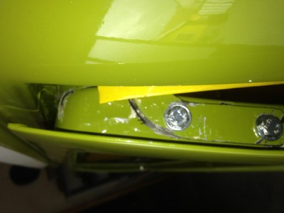

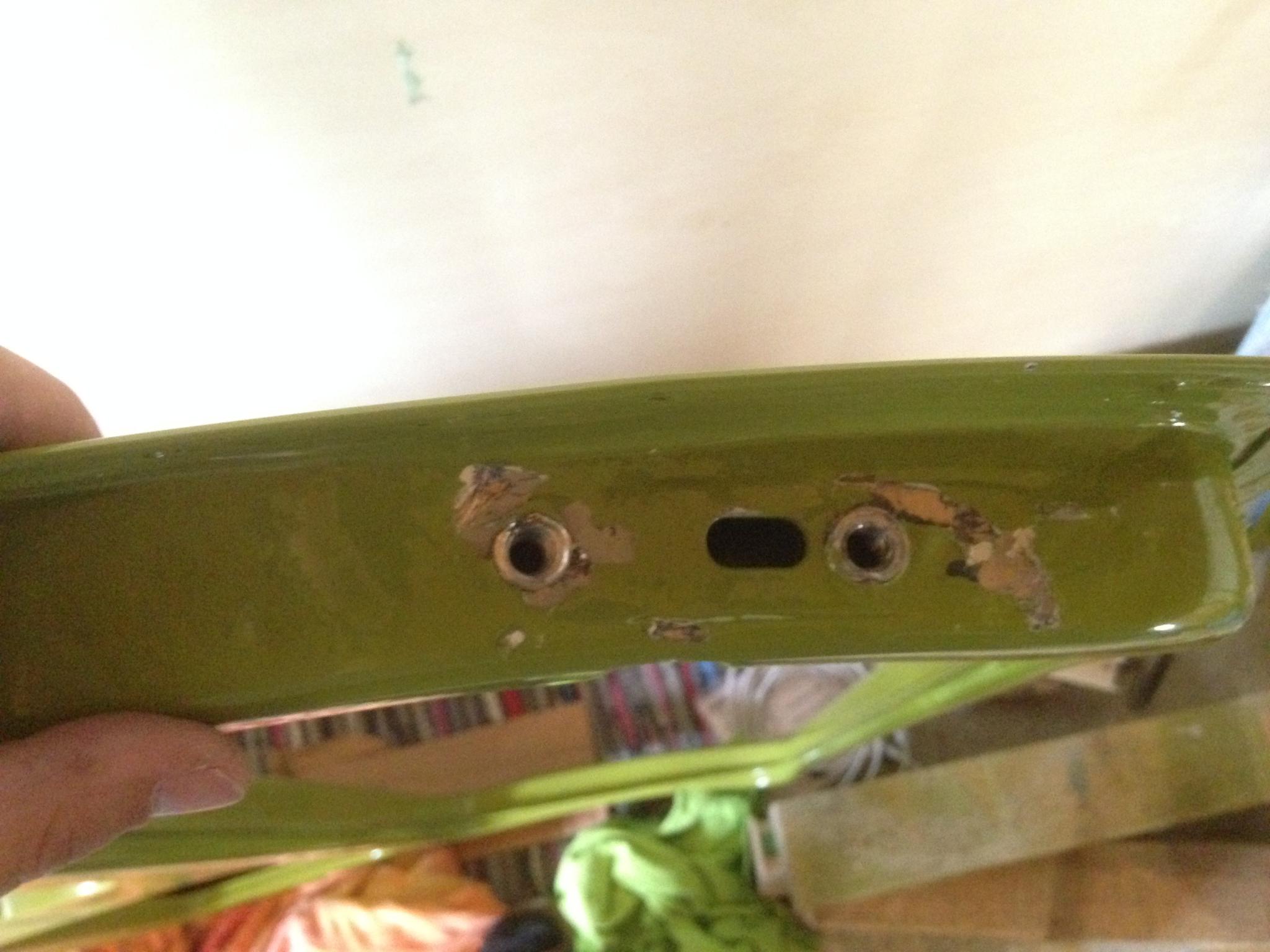

Hier ein paar fotos
dany
- Beiträge: 380
- Registriert: 18.05.2009 08:26
Re: Heckklappe passt nicht mehr
Hallo Manuell,
das sind mal jedenfalls die falschen Schrauben, da sollten Senkkopf mit Innenimbus rein. Ich stell das so ein: Klappe vormontieren, aber noch nicht anziehen. Klappe hoch, ungefähr einrichten, Klappe zu, schauen wo es hin muss, einrichten, handfest anziehen aber so, dass es sich mit Druck noch verschieben lässt. Dann Klappe vorsichtig zu, wieder ein Stück auf usw. Ist ein bisschen ein Gefummel bis es 100% passt, aber in 10 min bist du durch.
Gruß Danie
Gruß Danie

ok, ich werde heute mal versuchen die löcher größer zu fräsen um die mehr Spielraum zu haben.

Meist sind solche Verschraubungen gelöst mit einer beweglichen Platte im Hohlraum, die dann von aussen festgezogen wird.
In Deinem Bild sieht es so aus, als ob die Verschraubung in der Heckklappe gänzlich unbeweglich ist.
Ich bin mir nicht sicher ob das so sein soll - oder ob das Spachtelmasse oder Schweißkünste etwas verpfuscht haben.

ja, die sind unbeweglich. Evtl. hat der vorgänger da was dran gebastelt nur verstehe ich nicht warum die klappe vorher noch gepasst hat. ich habe nichts an der halterung verändert sondern nur lackieren lassen.
