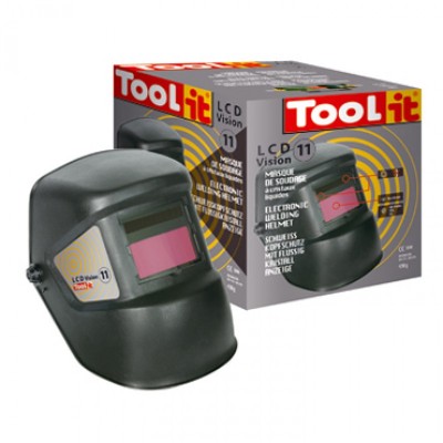

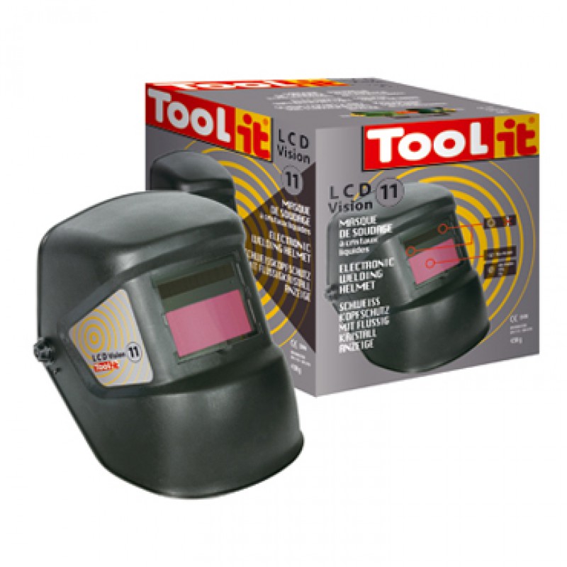

Ich habe mich dazumale (ca. 4 Jahren) für eine "günstige" Version entschieden. Einer mit Solarzellen, bei dem man aber nichts einstellen kann. Und Batterie hat der, so viel ich weiss auch nicht. Ich denke für die 150 Euronen für den Gelegenheitsschweisser eine gute Sache. HAbe bis jetzt jedenfalls nie PRobleme damit gehabt.
Ansonsten sind die Dinger, aus meiner Sicht, unbezahlbar teuer.
Je nach Gebrauch würde ich da mehr oder weniger Kohle auslegen, aber auf jedenfall angenehmer als ein Schutzschild.

Nachtrag: Ich habe den Tool-IT Vision 11 Helm udn gebe zu, dass ich Unterstützung der Stablampe benötige....
Ev. gönne ich mir zu Weihnachten, da ich nun vermehrt schweisse, einen Speedglass...
