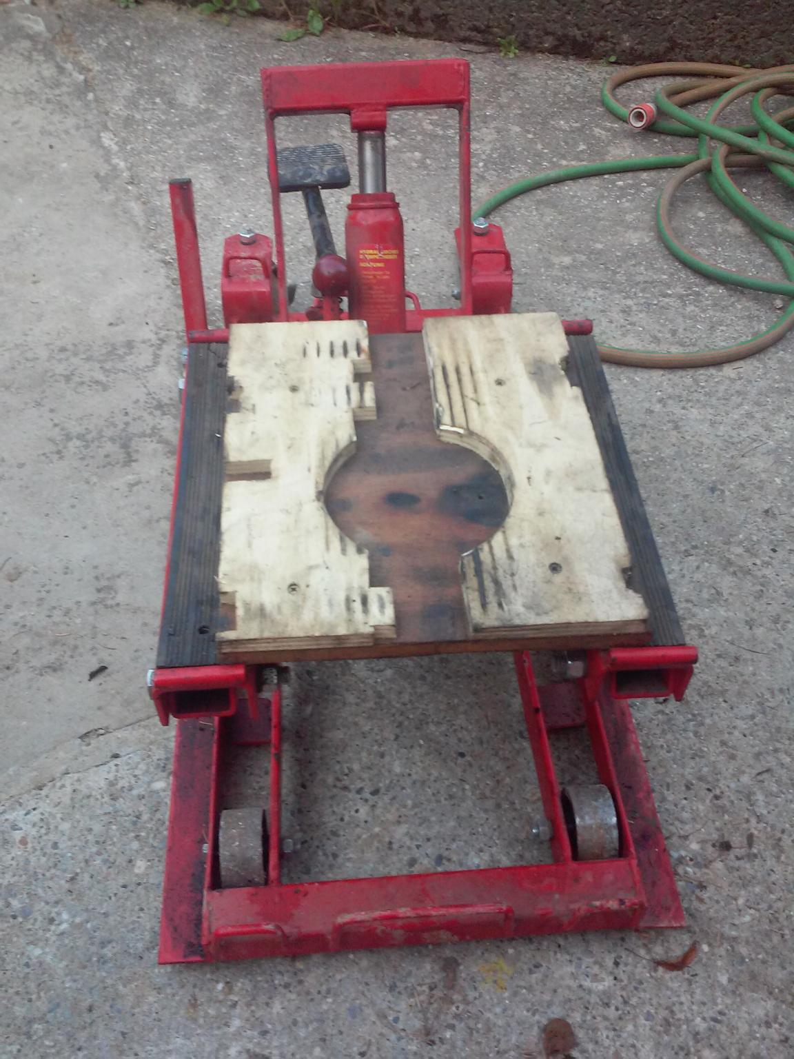

Gute Entscheidung, damit kann ich mich auch anfreunden und meinen Segen dazu geben, die "Bruchgefahr" ist dadurch auch geringer.Roman hat geschrieben:Ich werde zumindest den Motor allein absenken und wenn notwendig den Bus halt hinten wieder hochbocken.
... dann Heizbirnen auf Brettern ablegen, Stück Teppich untern Motor, nach und nach Bretter wechselseitig wegnehmen, dann Teppich mit Motor drunter wegziehen...
Halt so ähnlich wie das Clemens schon einmal in einem älteren Thread geschildert hat.
Roman
- Beiträge: 1494
Re: T2b 1600er Motor absenken
Oder ich verwende meinen "fliegenden Teppich":
