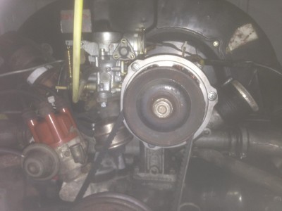

Bei meinem 50ps T2 leuchtet seit der überholung des Motors die Ladekontollleuchte verkehrt. Bei ausgeschalteter Zündung leuchtet die lampe, bei Eingeschalteter Zündung nicht und nach dem starten leuchtet sie wieder.
Prinzipiell laden tut sie (13,5v). Ich babe gehört dass da ein Elektronischer Bauteil defekt sein soll der es zulässt dass der Strom in die verkehrte richtung läuft und mir bei stehendem Motor die Batterie leer saugt.
Kennt jemand das problem bzw. kann mir sagen wie dieser Bauteil heißt und wo sich der befindet? (Laderegler?)

- Beiträge: 7463
Re: Ladekontrollleuchte zeigt falschen status
Diode kaputt. Das sehe ich auf dem Foddo.
ulme*326
- Vorstand IGT2
- Beiträge: 2834
- IG T2 Mitgliedsnummer: 326
och büdde - sags uns ........ Diode lag mir auch auf der Zunge, aber eben ohne wirklich elektrische Epertise.
Holger erarbeitet das immer so gut......
Das einzige was ich sehe ist daß die Riemenscheibe der Lima rostig ist und daß die Tankentlüftung direkt am Vergaser angeschlossen ist und nicht erst in den luftfilter geht. Auch eine Lösung.
Aber ich bin eben auch nur Metaller und kein Elektriker.
