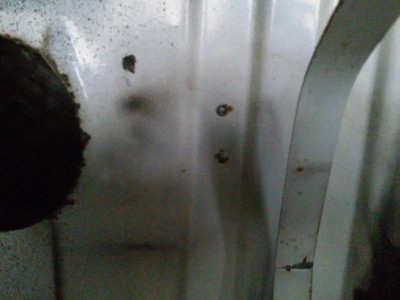

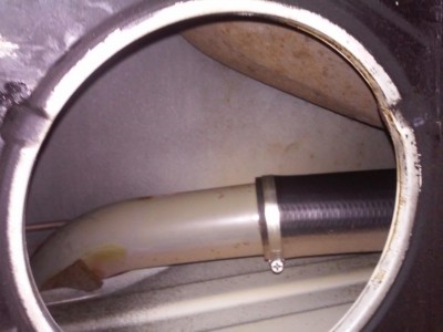

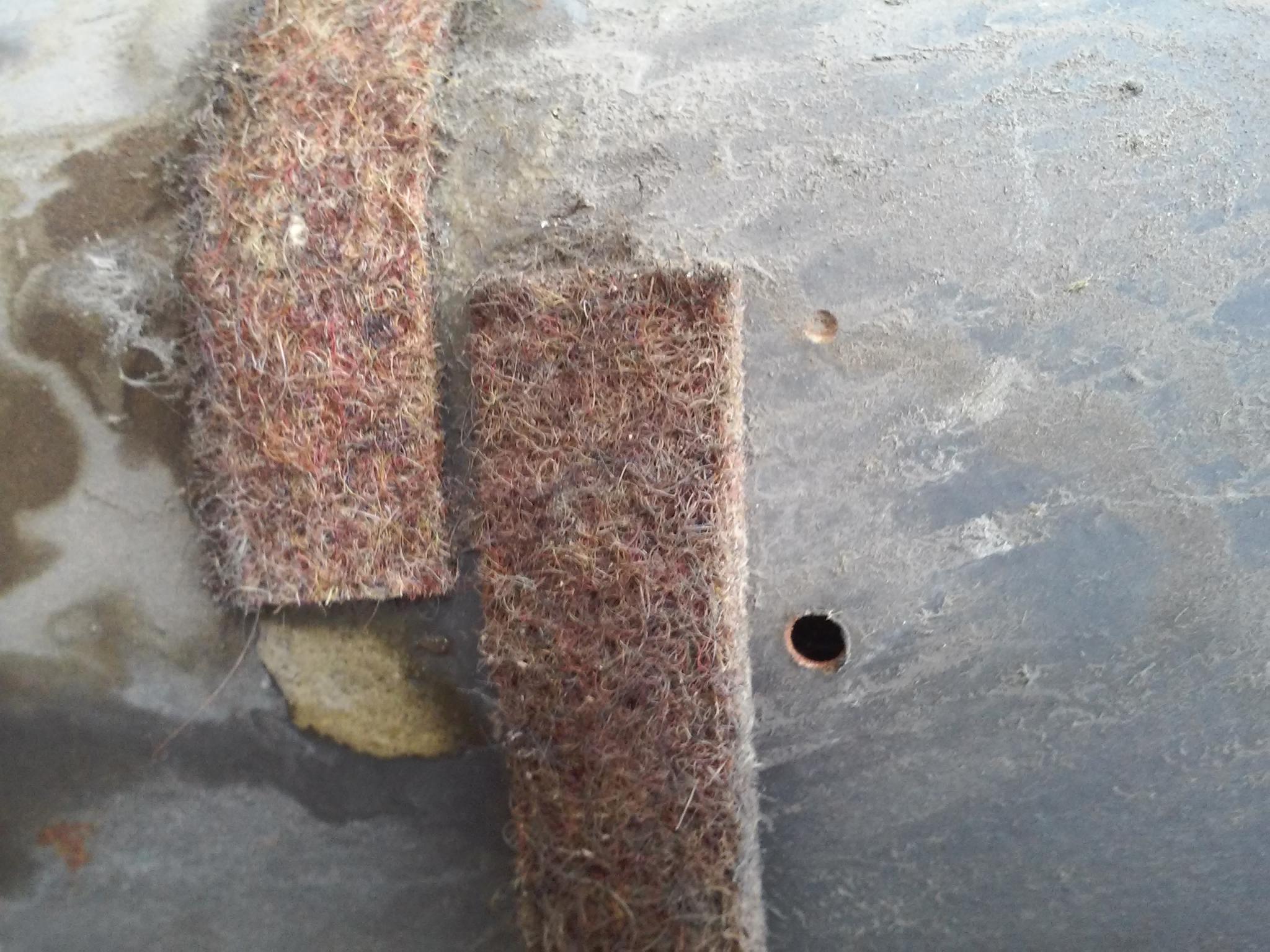

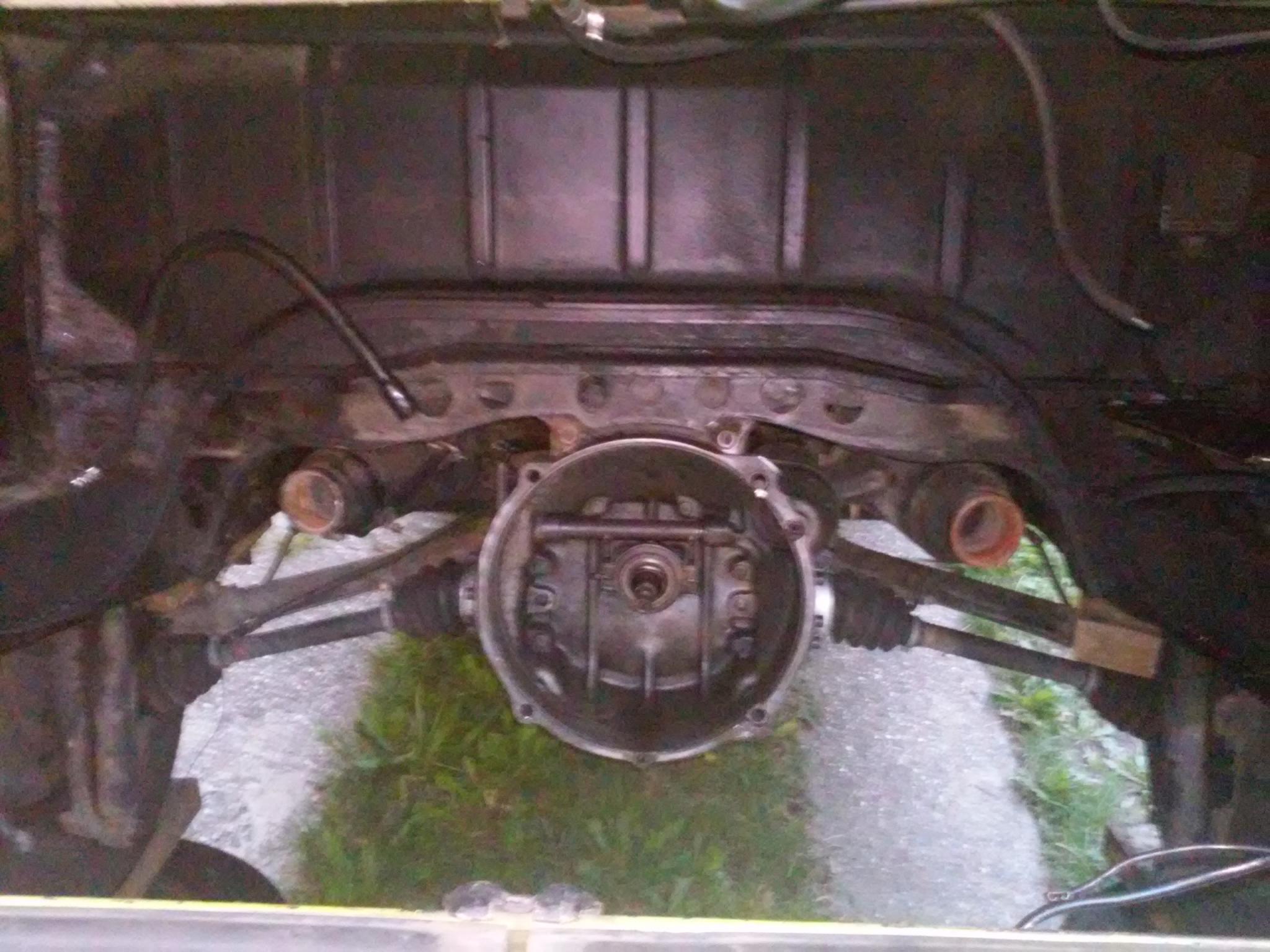

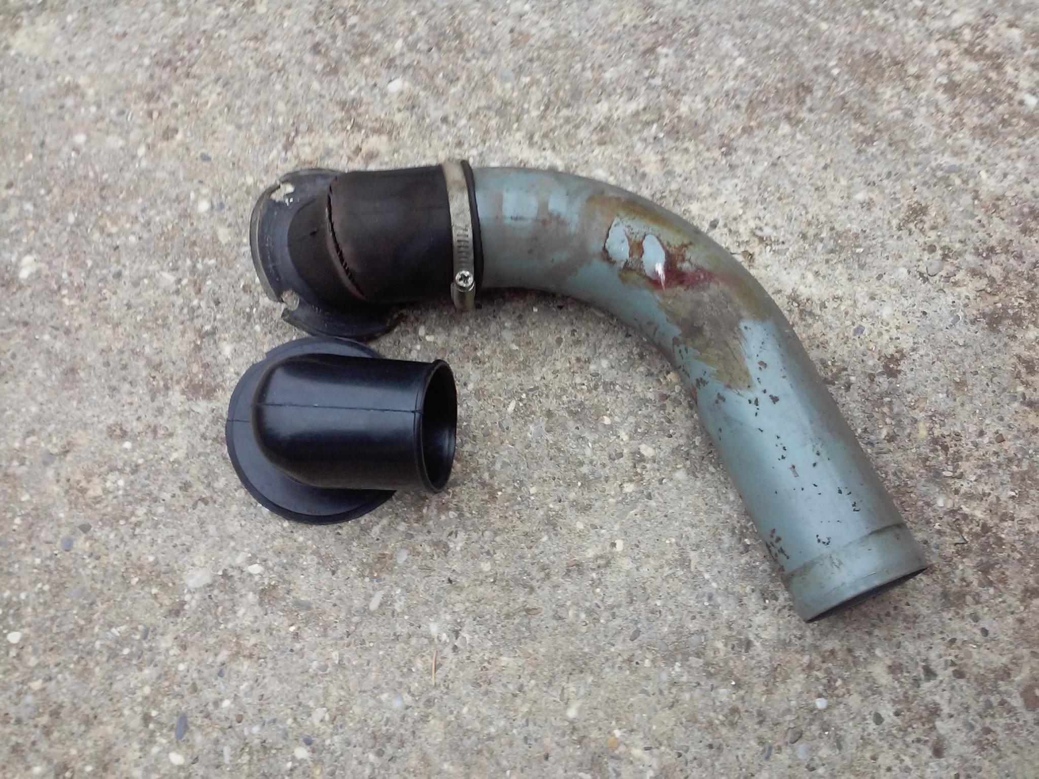

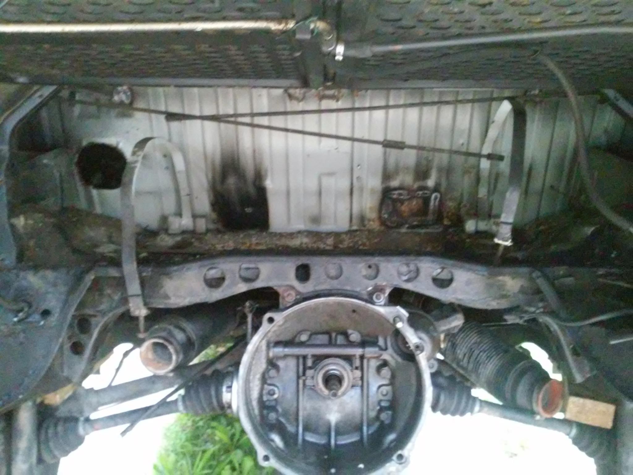

Im Zuge einer Motorreparatur habe ich die Gelegenheit bei den Schläuchen ergriffen und den Tank ausgebaut. Der Besitzer hat gemeint dass der Tank undicht sei, meine erste Vermutung war nur der Einfüll-Gummiwinkel.
Ein paar Bilder dazu:
Trennwand raus - die 2 Schrauben von unten (genau über den Heizrohren) waren nicht vorhanden:
Der noch brauchbare Schlauch (trotzdem ersetzt):
Tank draussen:

Die Tankhaltebänder sind ein Kapitel für sich: die Gewinde sind unten der Witterung ausgesetzt, die Muttern rosten gerne fest und sind nur mit einem Steckschlüssel (oder einer sehr langen 13er Nuss) erreichbar. Rechts ist der Anlasser etwas im Weg, also wenn der Motor schon draussen ist, ruhig auch den Anlasser ausbauen, dann hat man mehr Platz.
Bevor man jetzt mit Kraft die Muttern abschraubt: die Tankhaltebänder sind auf Zug sehr stabil, verdrehen sich aber leicht, besonders am Übergang zur Schraube. Ich habe daher das Gewinde gereinigt, indem ich eine M8-Mutter schräg eingeschnitten und als Gewindeschneidschraube draufgedreht habe. Danach noch ordentlich Rostlöser drauf, am Fuss des Tankhaltebandes mit einer Zange dagegengehalten und die Mutter abgeschraubt.
Die Ursache des undichten Tanks: matching holes... Beim Einbau einer Sitzbank wurde einmal zu tief und einmal noch nicht ganz so tief gebohrt.

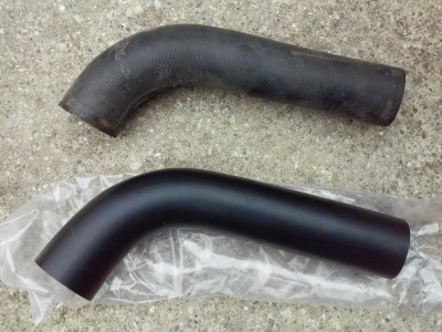

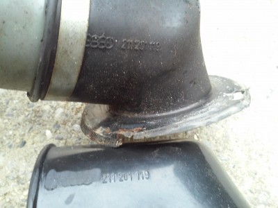

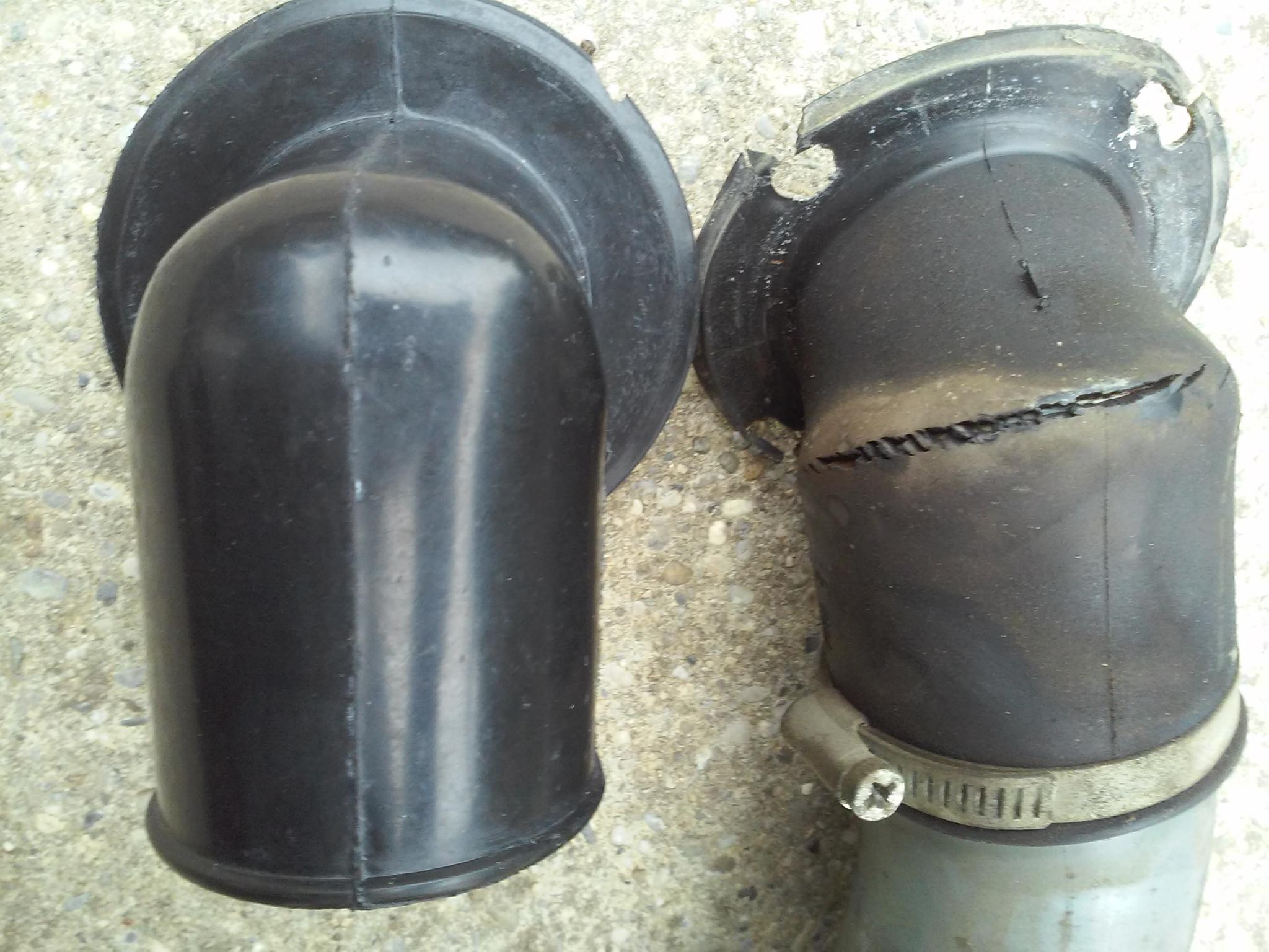

Schläuche alt und neu im Vergleich, alles bestellt beim Glücklichmacher:
Er hat 2 verschiedene Gummiwinkel im Angebot, einmal NOS und einmal Repro - ich hab den Nachbau genommen. Wieder im direkten Vergleich zum verbauten Original:
Ich habe einen leisen Verdacht, was beim NOS-Teil anders ist als beim Repro...

Bevor man etwas behauptet, sollte man sich informieren! Hab nochmal meine Bestellliste gecheckt, da steht NOS drauf, also kein Reproteil!Er hat 2 verschiedene Gummiwinkel im Angebot, einmal NOS und einmal Repro - ich hab den Nachbau genommen. Wieder im direkten Vergleich zum verbauten Original:
Schande über mich,
Roman

Wenn ich deine Bilder richtig interpretiere ist beim Einbau der Rückbank in den Tank gebohrt und an der Rückwand geschweißt worden ?
Wow, dann sei mal froh das dabei der Bus nicht abgefackelt ist. "Den Mutigen gehört die Welt".

Hallo Hilmar,
das ist nicht mein Bus. Einer von unserem Stammtisch hat auf dem Weg zu mir den Bus auf der Autobahn gesehen und auf der Rückfahrt dem Besitzer meine Hilfe angeboten. Steckengeblieben ist er wegen Motorschaden, und bei der Gelegenheit hat er erwähnt, dass der Tank undicht sein dürfte.
Was da alles geschweisst worden ist, entzieht sich meiner Kenntnis. Jedenfalls war hinten links mal eine Reserveradmulde drin, und vermutlich auch mal eine Standheizung. Ist jedenfalls ein 74er Hochdach mit hoher Schiebetür und Mitteldurchgang.
Die Entlüftungsschläuche hab ich auch gleich alle getauscht, es waren noch die gewebeummantelten drin. Am meisten mitgenommen war das Schlauchstück links im Motorraum - die im Tankraum und das eine durch den Halter der Diagnosesteckdose waren noch nicht rissig.
