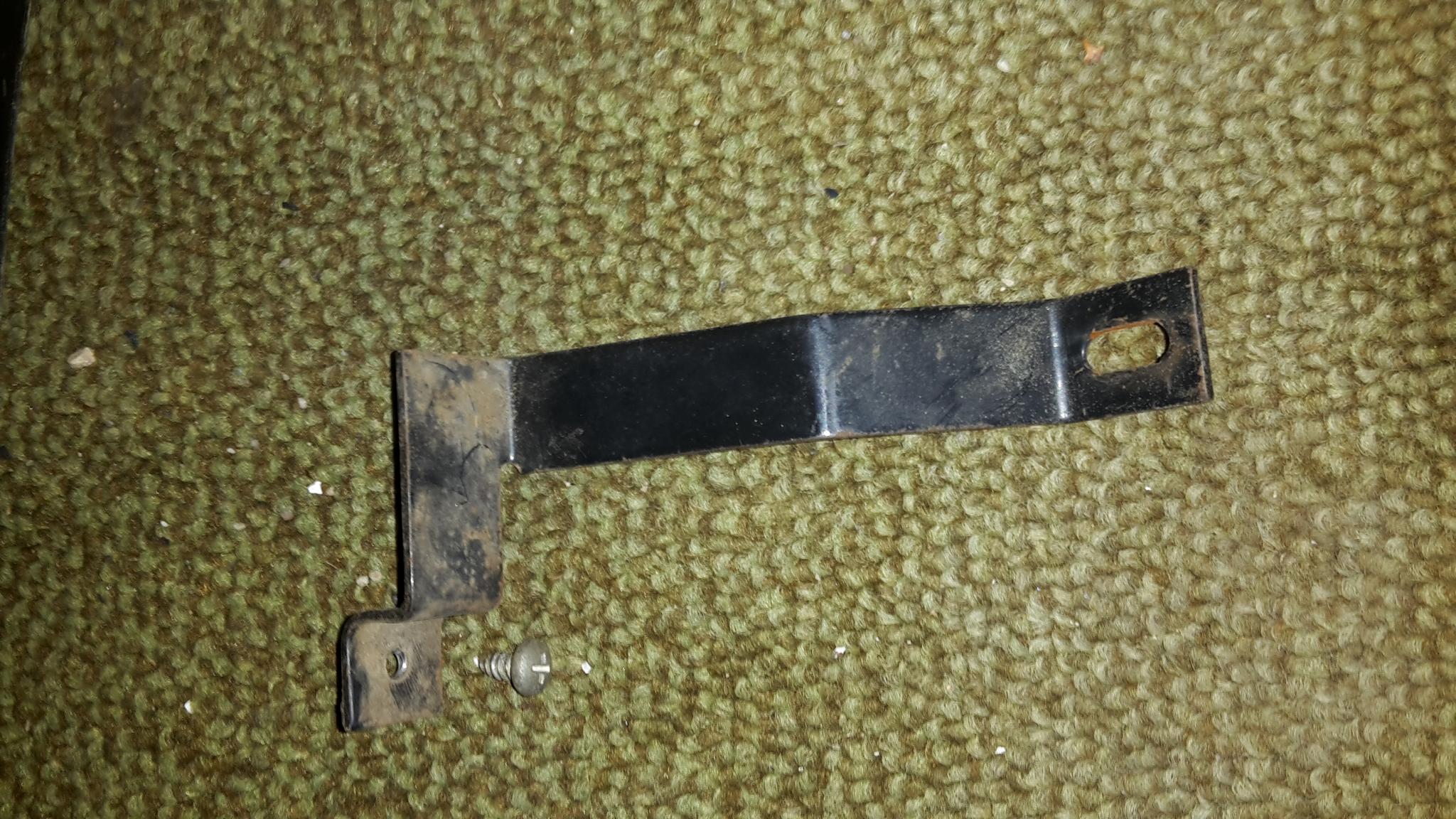

ich benötige mal wieder Eure Hilfe!
Mein Mechaniker hat mir den Scheibenwischer ausgebaut und dabei gleich das ganze Armaturenbrett gelöst (oben, unten und an den Seiten) und die Halterung für den Handbremshebel demontiert. Blöderweise ist er dann mit seiner Werkstatt umgezogen und hat mir meinen Westi vor die Tür gestellt. Einen Karton mit den Schrauben und den ausgebauten Teilen hat mir netterweise, jedoch leider kommentarlos, in den Wagen gestellt. Da ich jetzt Urlaub habe, hatte ich Zeit, alles wieder einzubauen. Bis auf diesen Halter, den ich absolut nicht zuordnen kann. Nach seiner Aussage muss der Halter irgendwo mittig unterhalb des Armaturenbrettes befestigt werden. Wo genau, daran konnte er sich nicht mehr erinnern. Könnt Ihr mir helfen? Vielen Dank schon mal!!

Hallo Carsten,
ich bin mir nicht ganz sicher, aber das könnte die Halterung für ein Autoradio sein. Da sollte dann das Radio auf der hinteren Seite (mittig sitzt da meist ein Gewindestift) am Langloch befestigt werden und die Abstützung sollte mit der Blechschraube wohl an der Schalttafel erfolgen. Musst mal schauen ob das so hinkommen könnte.
M.E. nach also nichts lebensnotwendiges von VW, sondern eher Zubehör von Blaupunkt oder Grundig.

Hi Norbert,
Deine Vermutung hat sich leider nicht bestätigt. Konnte in der Umgebung des Radios kein entsprechendes Loch finden, in dem die Blechschraube mitsamt dem Halter versenkt werden kann.
Ich habe die Haltevorrichtung vom Handbremshebel im Verdacht, da mein Mechaniker diese gelöst hatte. Verstehe aber überhaupt nicht, welchen Sinn der Halter dort hätte.
Hat jemand noch eine Idee?

Re: T2b: Was ist das für ein Halter?
Ja das ist der Halter fürs Radio! Wird irgendwo oben auf der linken Strebe für den Handbremshebel befestigt.
burger hat geschrieben:Ja das ist der Halter fürs Radio! Wird irgendwo oben auf der linken Strebe für den Handbremshebel befestigt.
+1
