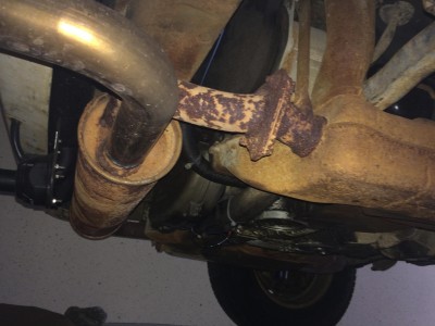

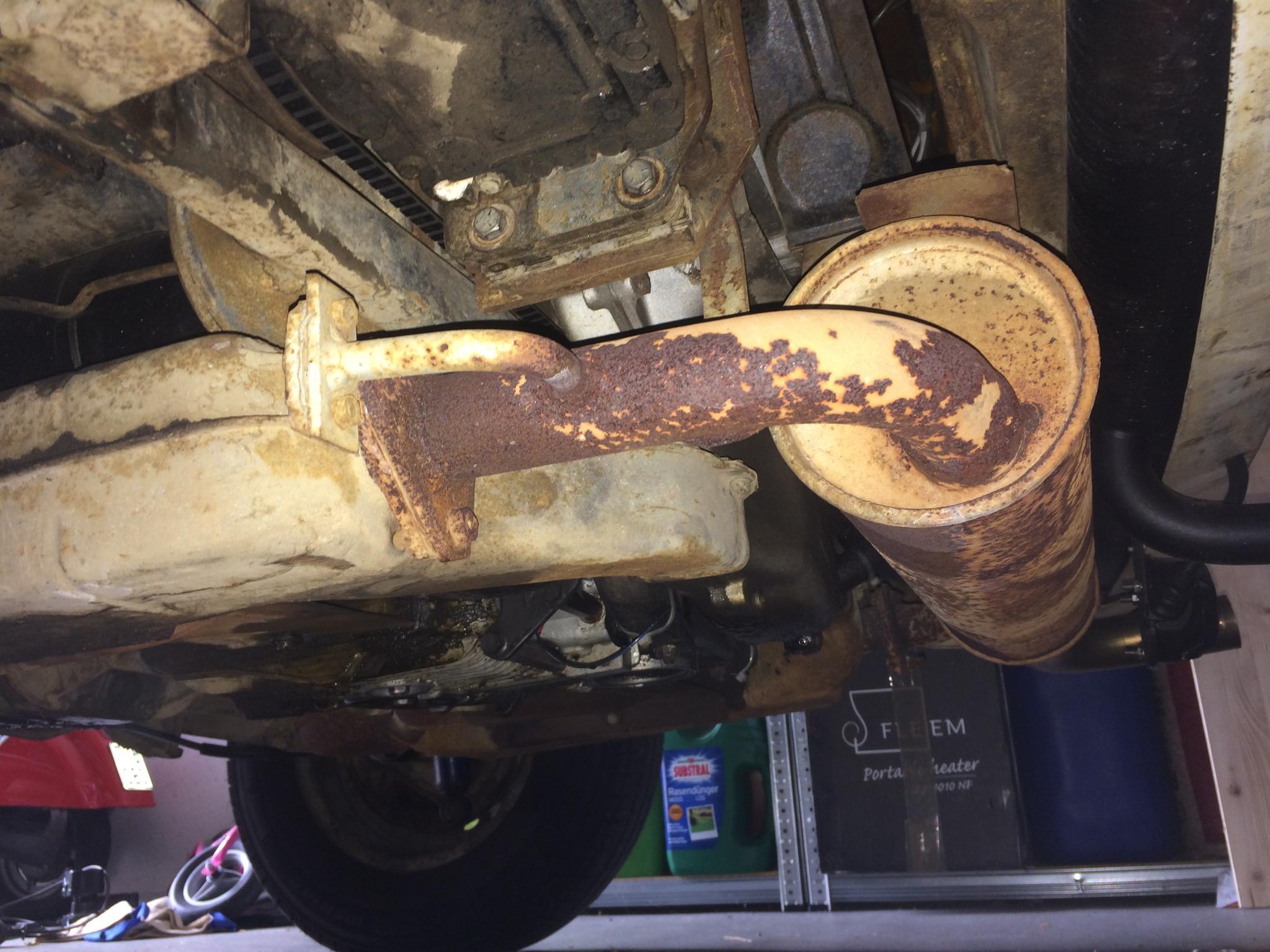

An. Meinem 2l Typ 4 ist folgender Auspuff verbaut!
Hat jemand eine Idee wo ich einen neuen oder guten gebrauchten bekommen kann????

in Europa wirst du diesen Auspuff ohne E-Nummer nicht bekommen.
Dafür musst du schon über den Teich schauen:
http://www.busdepot.com/352000
Die US Auspuffanlage unterscheidet sich deutlich von der EU-Version.
Und das was du suchst ist kein VW Teil, sondern ein Nachbau.

Weiß ichMartl hat geschrieben:Thomas, weist du ob das original ist so, oder war da in USA ursprünglich etwas anderes verbaut???
Hatte ich doch schon geschrieben.Tanjas&Thomas_T2b hat geschrieben:Und das was du suchst ist kein VW Teil, sondern ein Nachbau.
Und in diesem Beitrag hast du die Nase ja auch schon drin gehabt:
http://forum.bulli.org/viewtopic.php?f= ... 66c69b6023
Da habe ich original Bilder von der Auspuffanlage gepostet.
Und hier noch eine Übersicht über originale VW-Lösungen:
http://www.oldvolkshome.com/2exh7279.htm#251B

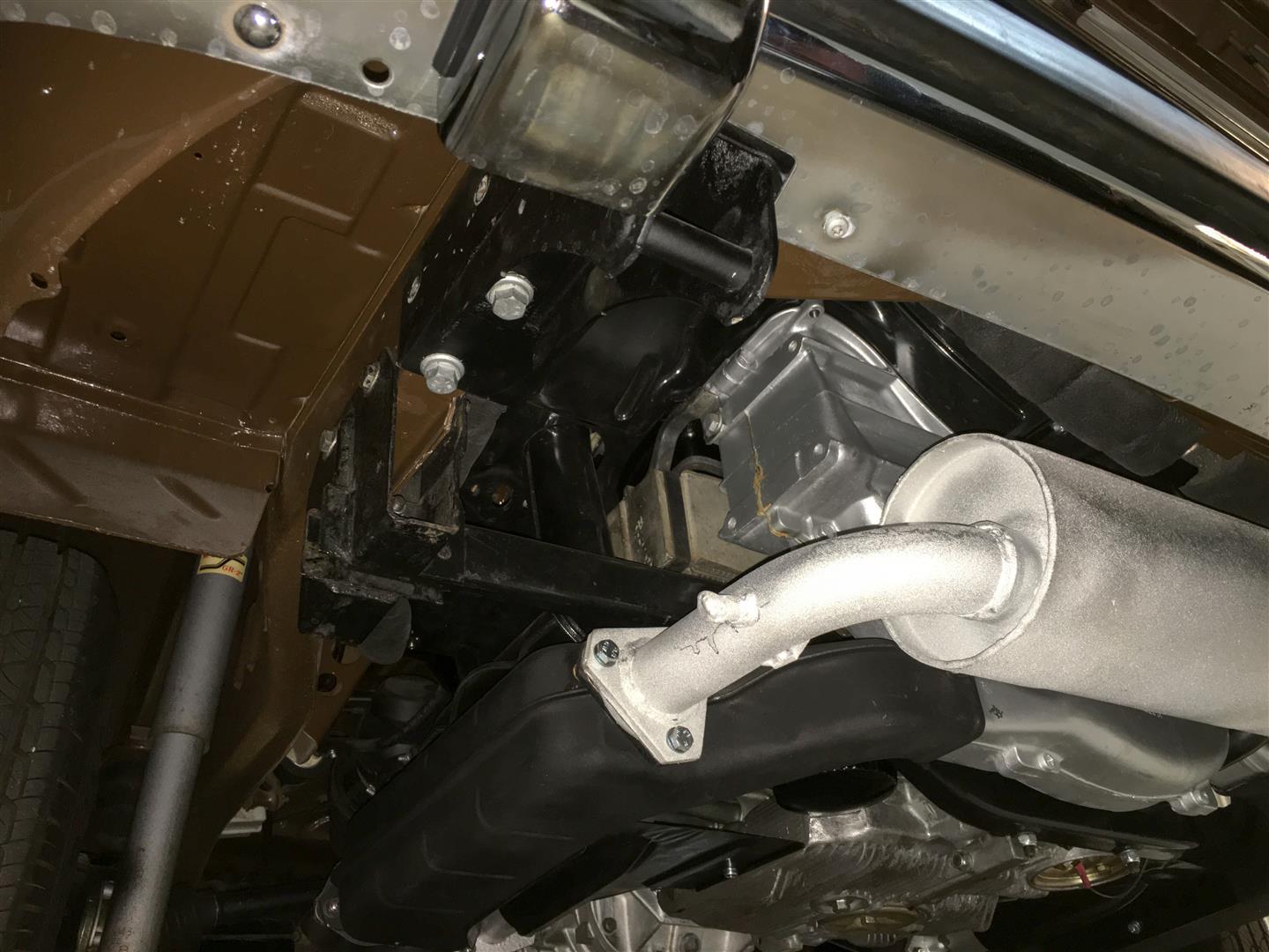

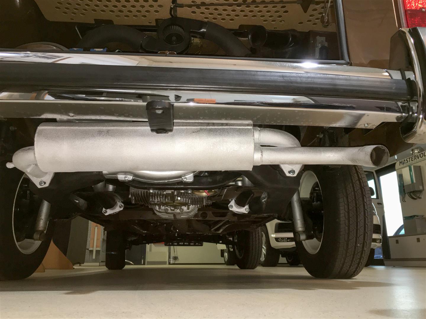

Bei mir sieht die Auspuffanlage im Prinzip aus wie beim Threadstarter, allerdings ohne Abgasrückführung.
Ich habe letztes Jahr die Wärmetauscher flammspritzen lassen und den Auspufftopf haben wir gleich mit gemacht. Die Frage die sich jetzt stellt: ist das original und wenn nein: kann das so bleiben?
Wo bekäme man die fehlenden Originalteile her?

Habe ich doch gleich oben geschrieben: ich habe KEINE Abgasrückführung...
Es geht mir um die Auspuffanlage und die gegenüber der Serienlösung fehlenden Teile.
