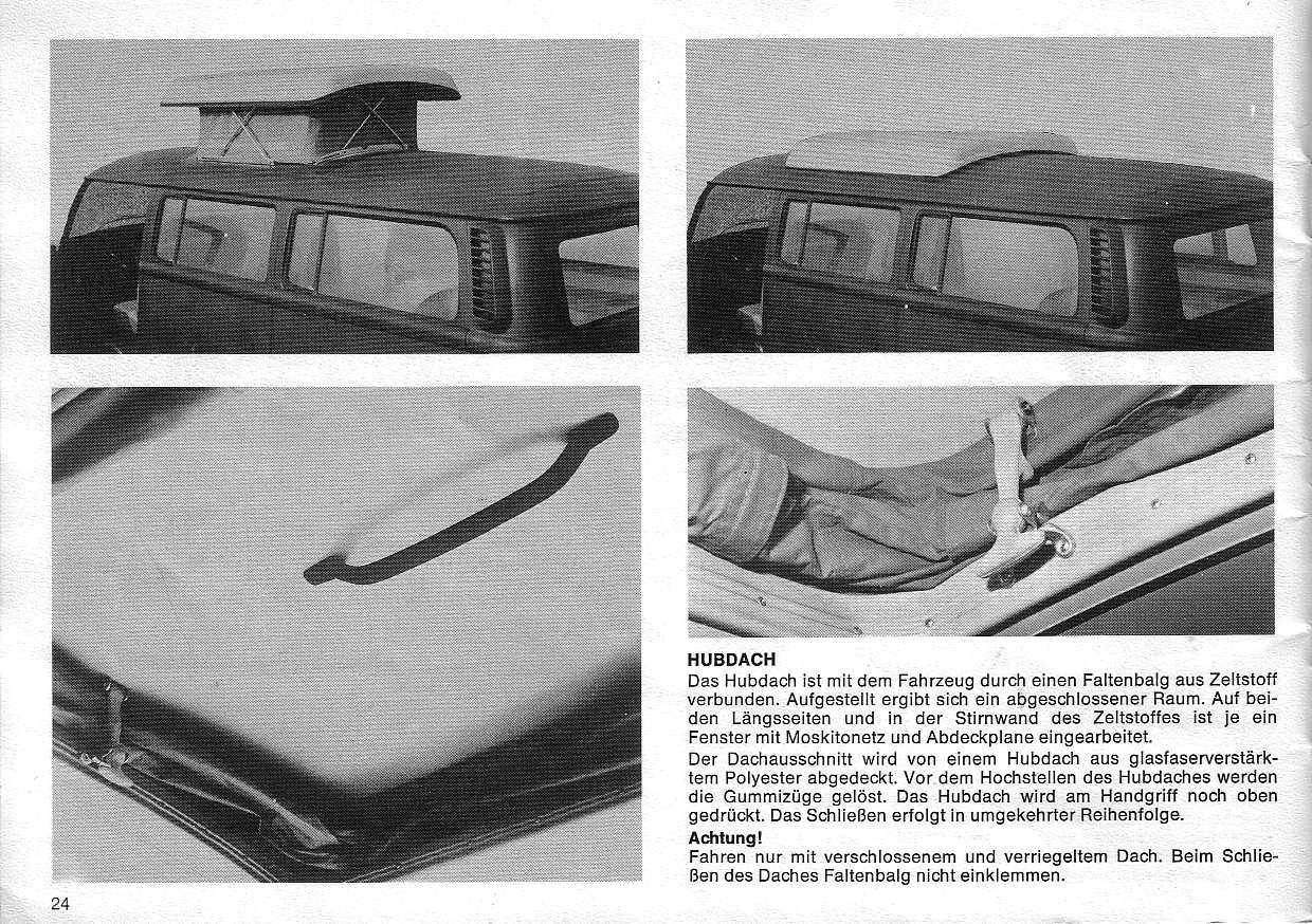

Hier Bild vom Original Knebel mit Haken und Halterung am Dach:
(der Haken/Kralle ist im obern Teil grau gummiummantelt, damit nix kaputt geht)
Hier die Haken am Dachrand - bei mir an einer Holzleiste im Schiebedachausschnitt:
Hier noch aus 'ne Bedienungsanleitung:

Meine Knebel sind auch alt, rissig und poroes. habe neue von Wolfsburgwest aber mit 13,5 cm zu kurz. Rolf Stephan, du hast andere haken als auf dem Bild zu sehen sind. Deine sind "flach", wie meine. Auf dem Bild sind sie einigermasse "gebogen" nach oben. Dass wird schon besser passen. Ich kaufe mir neue langere Schwarze Gummis. Aber wie es mal original war bei meinem Dach.... :?: :?:
