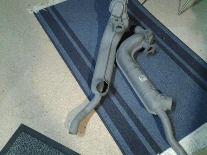

passt dieser Wärmetauscher an einen T2B Typ1 1.6l Motor?
Baujahr: 1974
Danke für die Hilfe.

Nein, die gehören an den Typ1 Flachmotor aus dem T3- Kennbuchtabe "CT".
Könntest höchstens die Rohre einkürzen.
