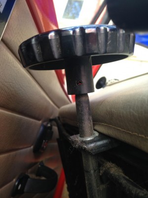

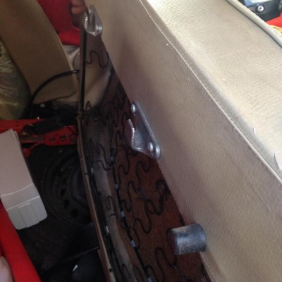

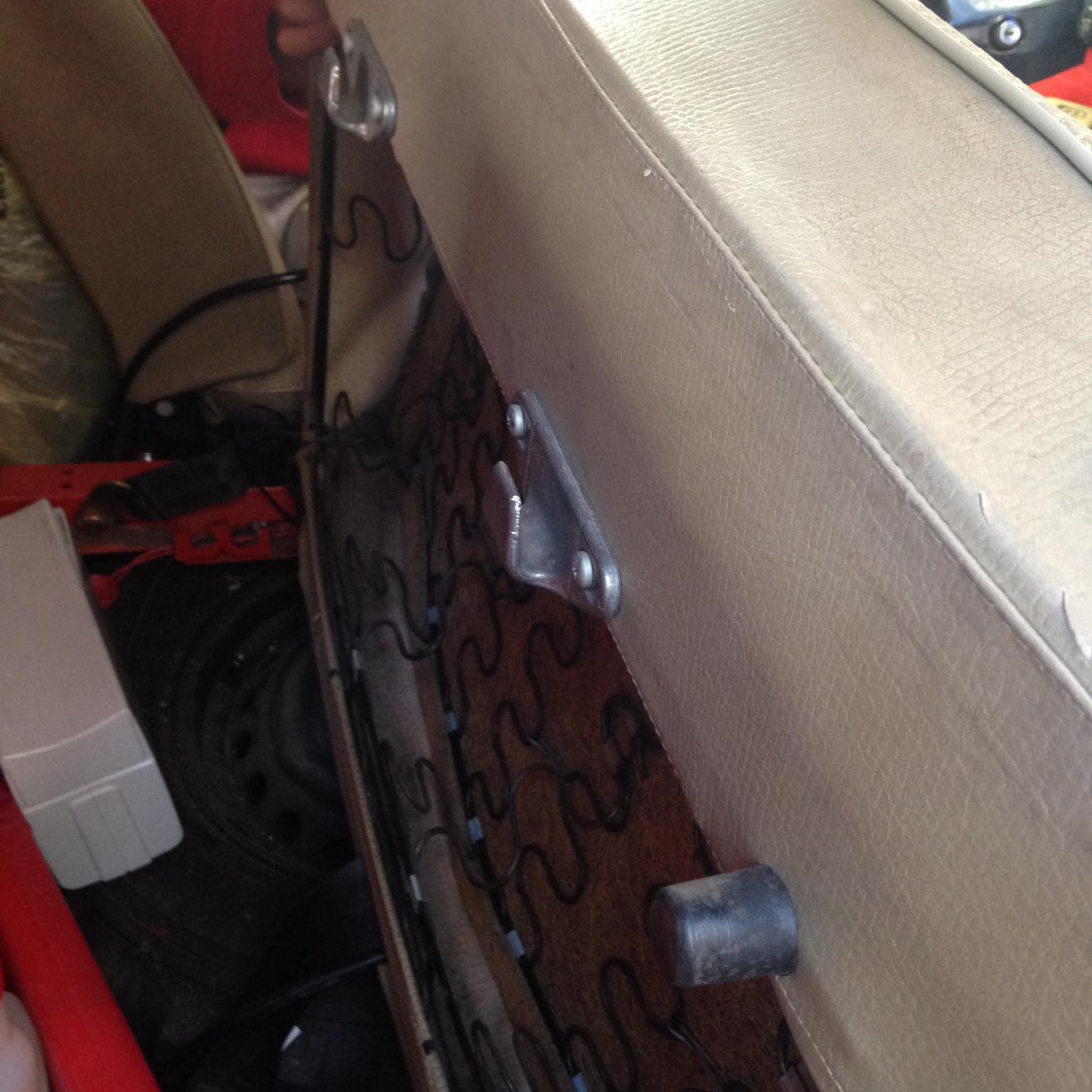

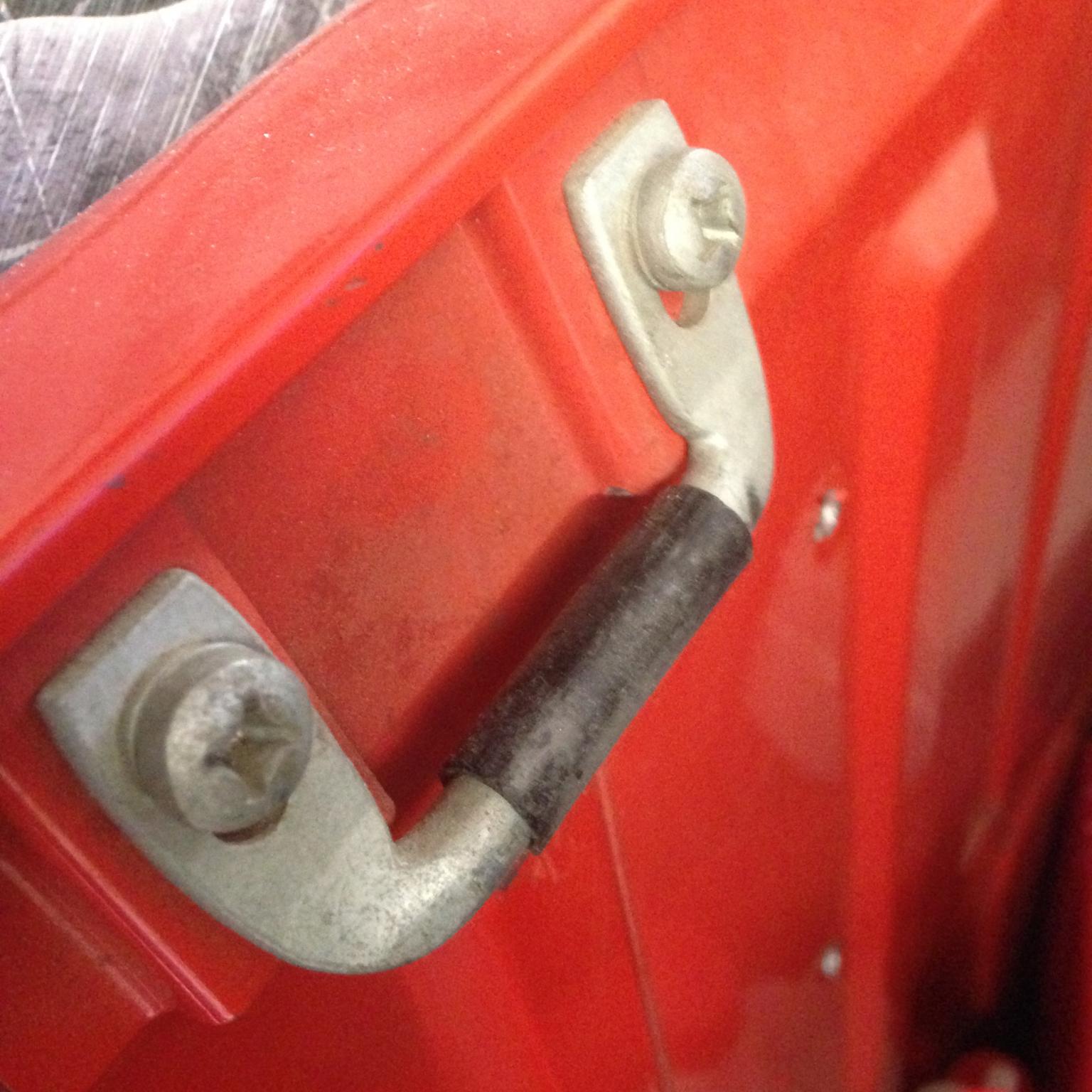

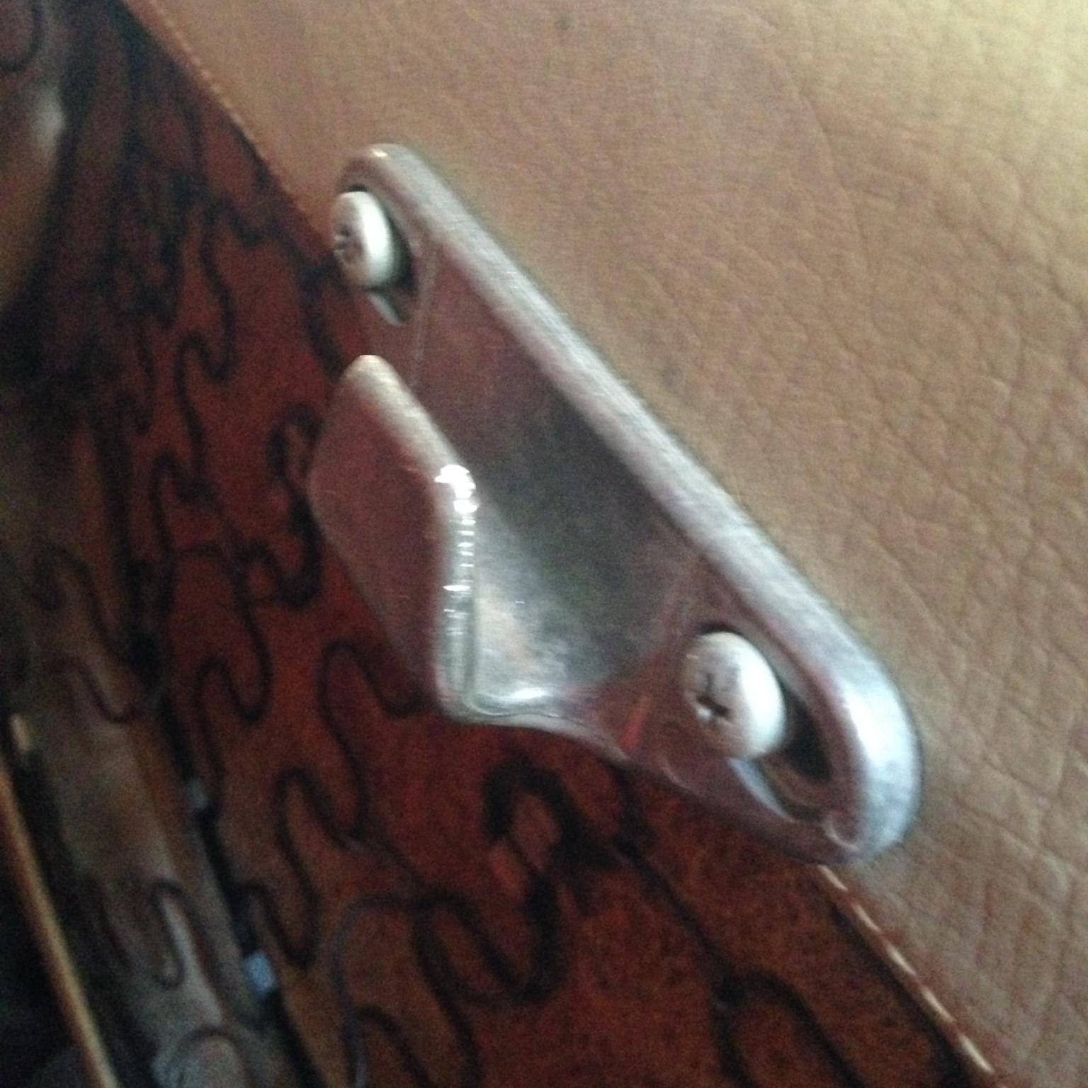

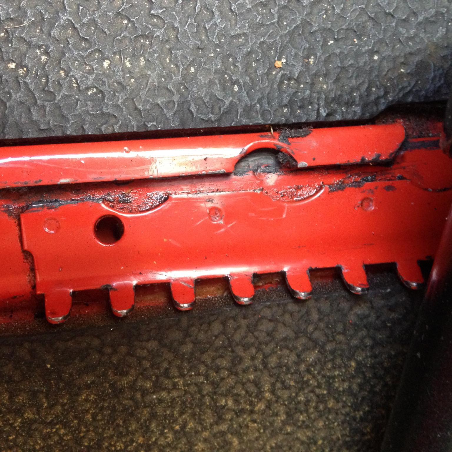

Ich bin gerade dabei die Vordersitze im T2a (ehem. Feuerwehr) zu reinstallieren. Jetzt sind noch Fremdsitze drin. Ich hab den Fahrersitz und die Doppelsitzbank neu aufgepolstert, und nun fehlen noch einige Teile.
Beim Fahrersitz die Lehnenverstellstange mit Drehknopf und die Sitzschienen an der Karosserie, und bei der Doppelsitzbank die Flachhaken und Krampe für die Lehne.(siehe Fotos)
Leider hat mir Bus-OK die Sitze so geliefert und bei Nachfrage auch nicht weiterhelfen können...

Sorry.
Die Fotos in dem Beitrag sind verwirrend.
Die sind nicht aus meinem Bus, sondern aus einem der gleichen Baureihe...
Da ein Vorbesitzer sitze aus einem Jaguar reingebaut hat sind teile der Schienen herausgeflext und bei den Sitzen, die ich bei Bus-OK gekauft habe fehlt alles, was ursprünglich mal drann war.
Bei den Schienen (die aus dem T2b passen nicht) mach ich mir nicht so viel Hoffnung, aber die Haken und die Drehstange, hätte ich gerne...
Vielleicht gibts ja auch Tips zum improvisieren...

Achso...
Ich glaube beim Fahrersitz passen die Schienen bis einschließlich Modelljahr 75. Zumindest mein 75er hat noch die alten Schienen.
Damit solltest du etwas besser suchen können.
Auch die Haken und die Halterungen unten am Radkasten für die Doppelsitzbank sind identisch mit denen der normalen Fahrzeuge bis einschließlich MJ75.
