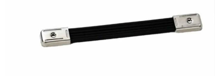

Ersatzweise kann man auch einen sogenannten "Riemengriff" anschrauben. Das geht dann allerdings nur in Höhe der oberen Verkleidungskante wegen der 2-Punktbefestigung.
