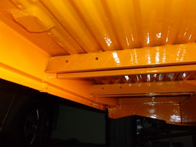

... aber der Unterboden könnte danach auch so hübsch aussehen ...
.. das könnte Ihr Unterboden sein ...
Ich habe jetzt nur das Problem, dass ich mich jetzt gar nicht mehr traue, bei Regen
zu fahren, wo er so schön sauber ist.
Geschützt ist er allemal mit 3 Schichten Branths Farbe
In den letzten Ecken hinten im Motorraum / Getriebe bin ich
leider noch nicht durch. Da wird es eng, wenn man alles selbst
runterholt ohne Eisstrahlen etc.
Greetz stövies
Micha*098
Beiträge: 255
Registriert: 11.09.2015 21:14
IG T2 Mitgliedsnummer: 98
Re: Unterbodenschutz
Beitrag von Micha*098 »
stoevie:
wie hast du deinen Uschutz runtergeholt? insbesondere die ecken
Ich bin da momentan auch dran mit malerspachter und Gasbrenner (nur leicht warm gemacht)
gibt es eine bessere lösung? neben eisstrahlen etc..
Brantho Korrux 3in1 steht schon im regal ;)
Glänzt das nach dem trocknen so oder ist da noch Klarlack drauf?
