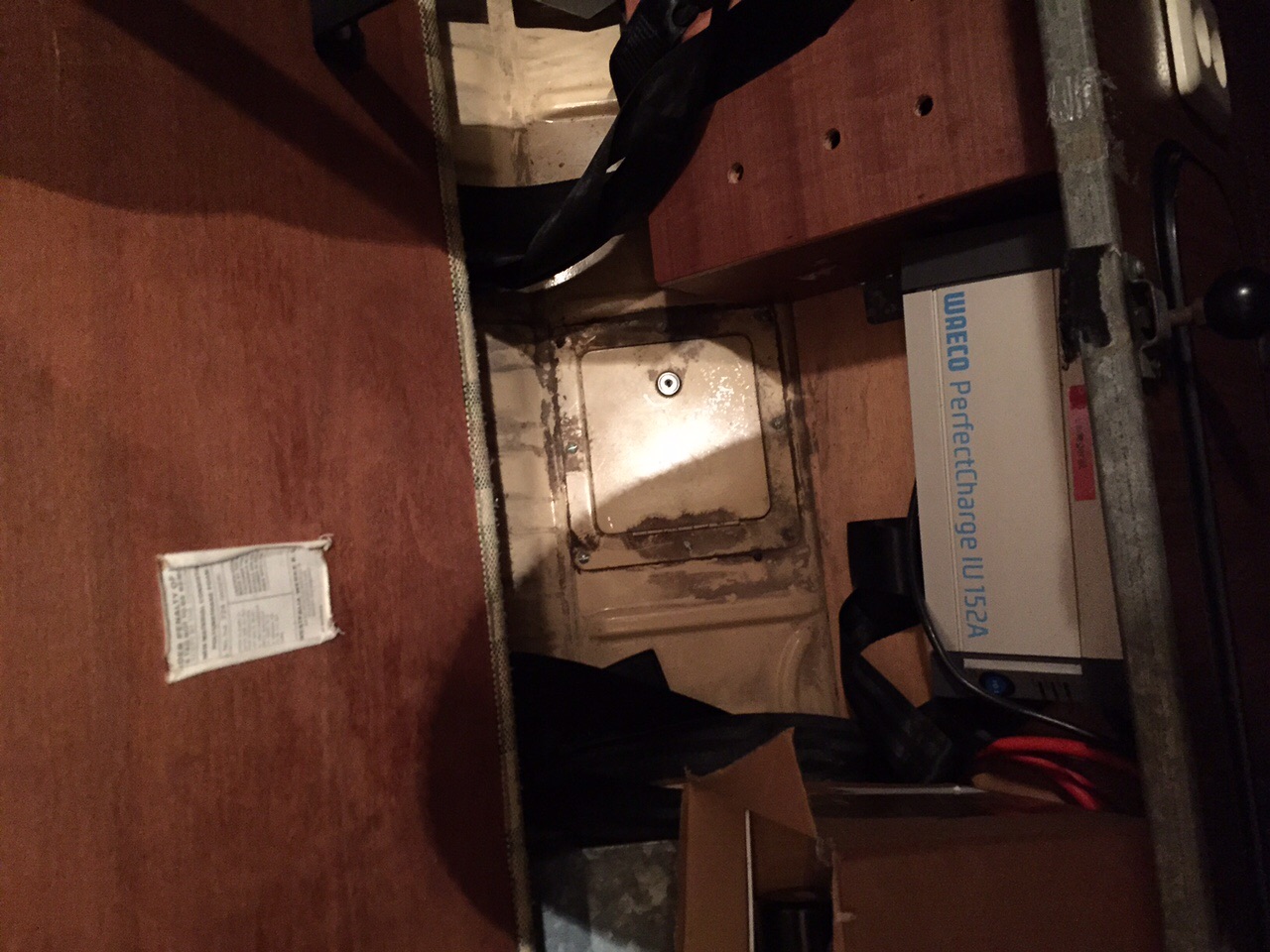

Hallo zusammen!
Als ich gestern den Teppich den mein Vorgänger unter der klapprückitzbank verlegt hatte rausgerissen hab bin ich auf diese Klappe mit Schloss gestoßen. Da ich im Auto keinen Schlüssel oder ähnliches gefunden hab werd ich wohl mal die Bohrmaschine anschmeißen um zu sehen, was sich dahinter verbirgt. Ich denk mal es handelt sich um eine Art selbst gebauten Safe. Oder bin ich da auf dem Holzweg?

die Klappe liegt ja anscheinend bündig auf dem Boden. Wie sieht das denn von unten aus?
Einfach mal unterm Auto schauen, ein Kasten oder Safe wäre ja schnell identifiziert.

Nö, die ist in der Schräge, die vom Boden zum Motorboden hoch geht und liegt somit im "Tankraum".panel70 hat geschrieben:Hallo,
Das wird schon ein Geheimversteck für Bargeld und Papiere gewesen sein

Da liegen bestimmt noch 200 US-$ drin, um sich bis zur nächsten Botschaft durchzuschlagen.
- Beiträge: 7583
Re: Eigenbau Safe??
Minsche Minsche, wie gut kennt Ihr denn Eure Busse.ghiafix hat geschrieben:Nö, die ist in der Schräge, die vom Boden zum Motorboden hoch geht und liegt somit im "Tankraum".
Tankraum ist definitiv nicht dahinter, der fängt nämlich erst da an wo das Wellblech dann noch steiler nach oben geht.

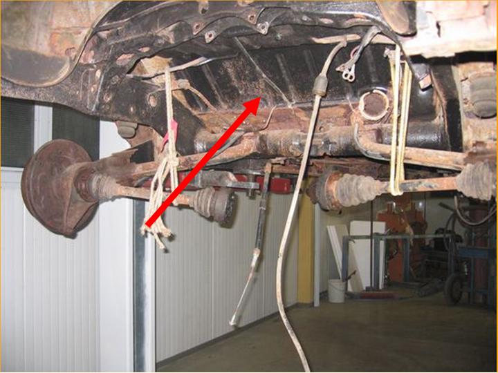

Hab mir mal ein Bild von der Unterseite des Bleches geborgt damit die Spekulation ein Ende hat.
Der Tresor müsste also von unten über dem vorderen Teil des Getriebes zu sehen sein.

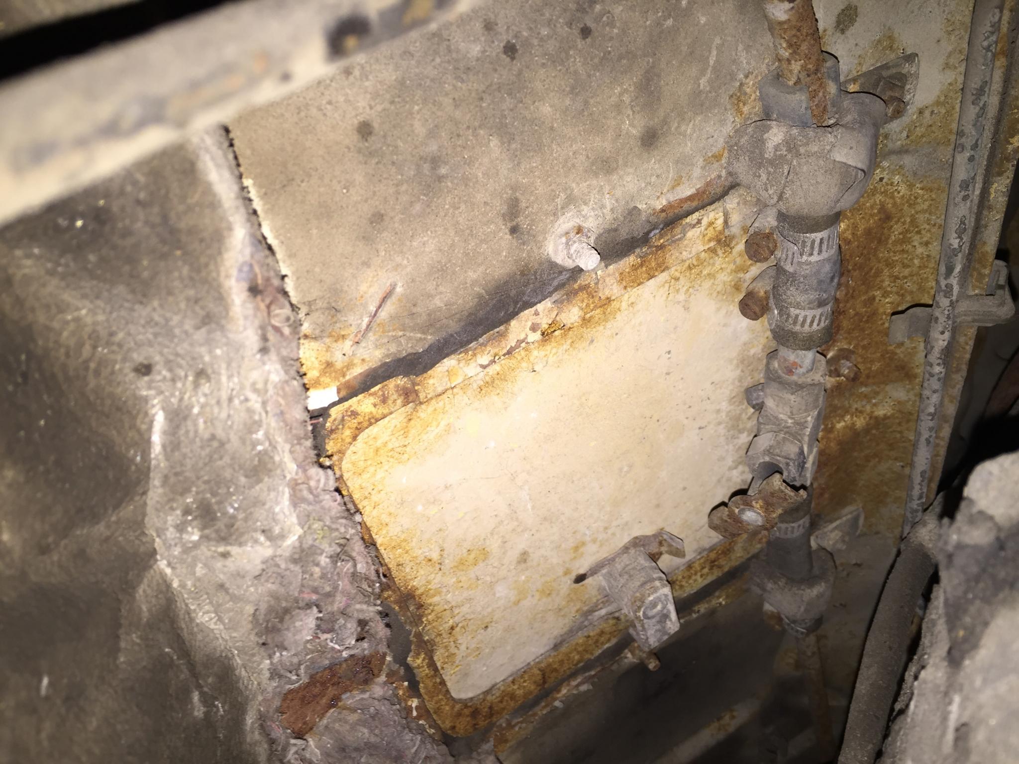

Also ich hab mich nochmal unter das Auto gelegt und nachgeschaut was sich hinter der geheimnisvollen Klappe verbirgt. Leider wurde ich auf meiner Schatzsuche enttäuscht. Hinter der Klappe ist eine Leitung mit einer Art absperrhan und kein massiver Goldbarren. Ich hab untenal ein Bild angehangen. Vorschläge und Mutmaßungen worum es sich dabei handelt werden gern entgegen genommen
Ps: das Bild ist um 90 Grad gegen den Uhrzeigersinn gekippt. Hat mein Handy irgendwie automatisch gekippt.

Hallo Tobias,
kannst Du denn ausmachen wo die Leitungen vom Absperrhahn hinführen bzw. enden? Ich vermute einmal, dass damit jemand als Sicherheitsabschaltung oder auch Diebstahlschutz die Spritzzufuhr zu unterbrechen gedachte. In diesem Fall sollte der Abgang vom Tank darauf enden und dann sollte die Weiterführung in Richtung Benzinpumpe zum Motor sein.

Es hat zwar etwas gedauert aber ich wollte mal kurz Rückmeldung geben was sich hinter der seltsamen Klappe verbarg. Es war tatsächlich ein Absperrhahn an der beenzinleitung vom Tank zur Benzinpumpe. Das hat sich wohl irgendein findiger Ami einfallen lassen. Ich hab den Hahn jetzt auf jeden Fall ausgebaut und das fehlender Stück in der Metallleitung mit Benzinschlauch ersetzt. Die Schlauchstücke am Absperrventil sind mir beim Ausbau in der Hand zerbröselt. Wurde also Zeit
Vielen Dank für eure Hilfe!!
