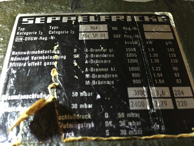

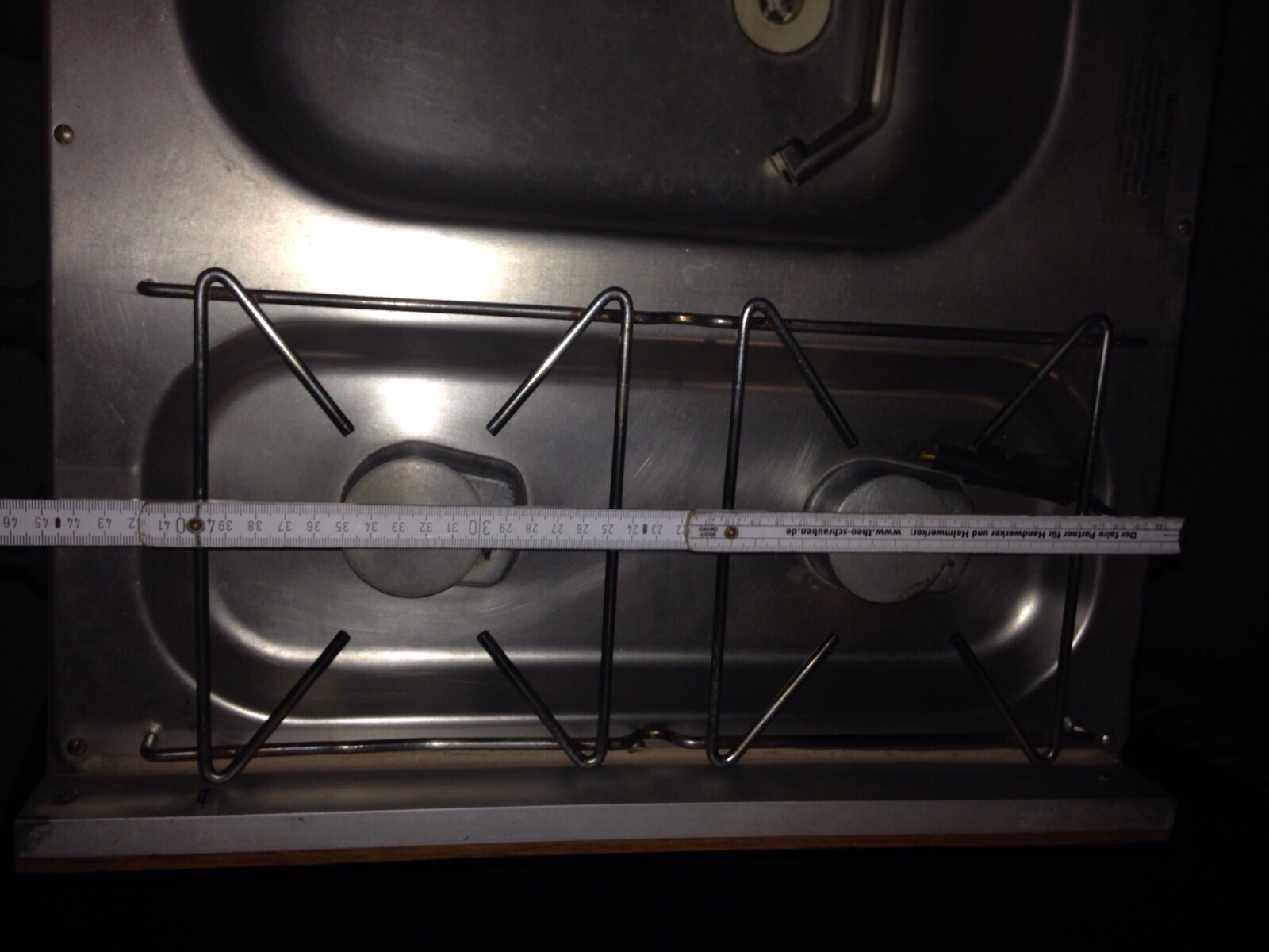

Hallo, ich könnte für meine US Berlin Version ein Kochfeld von Seppelfricke bekommen.
Dies scheint augenscheinlich für den Deutschen Markt zugelassen zu sein.
Leider kann ich dies nicht selbst beurteilen und frage deshalb mal in die Runde.
Es ist auch ein deutschsprachiger Hinweisaufkleber verklebt.
Gruß Danny

das ist ein deutsches Kochfeld. Das erkennst Du an den kleinen schwarzen Stiften an den Brennern. Die schalten die Gaszufuhr ab, wenn die Brennerflamme erlischt und sind Voraussetzung für die Gasprüfung.
Gruss
Markus
