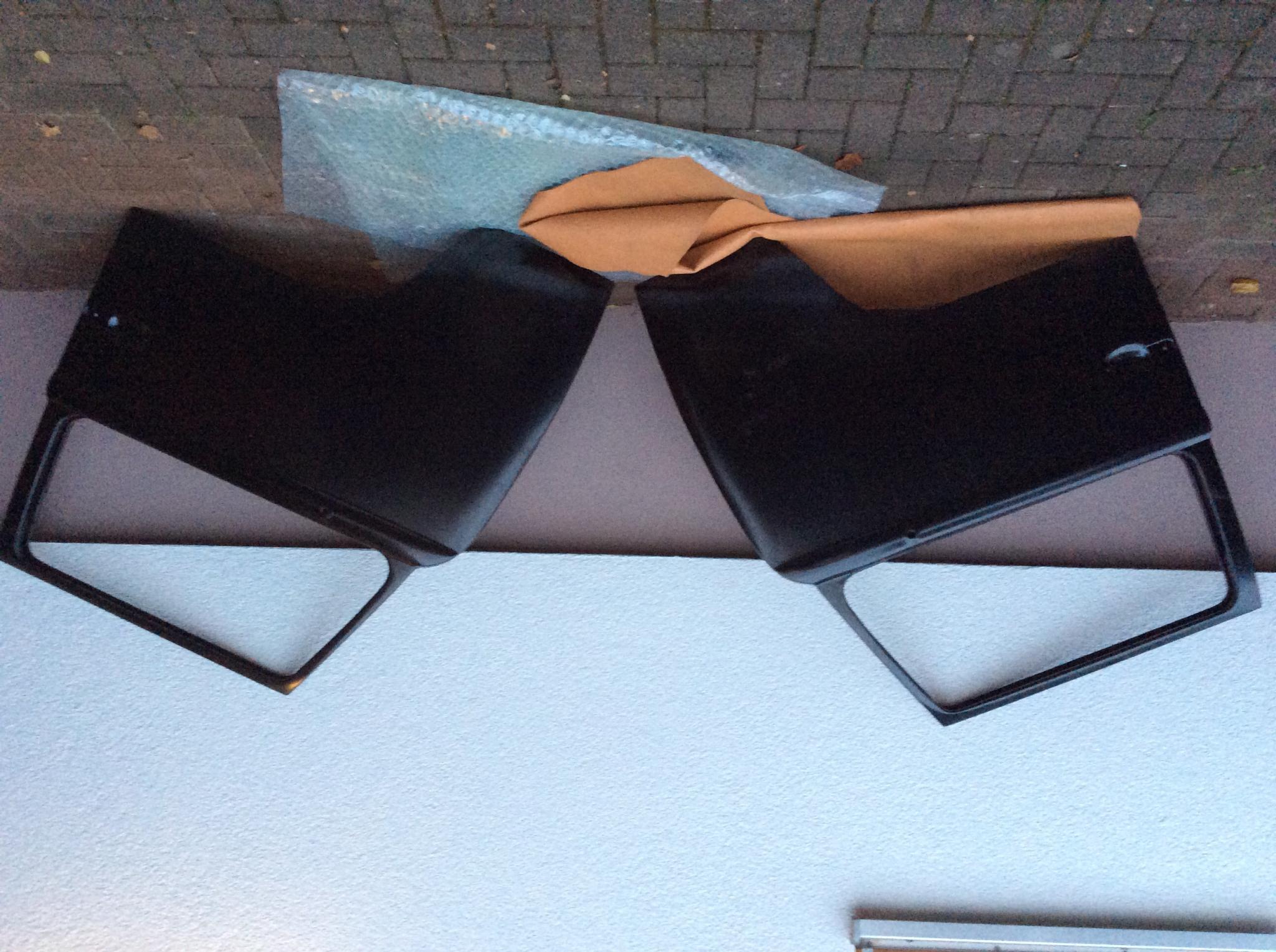

Ich habe mir gestern zwei neue Brasilien Türen gekauft und wollte heute die 10mm Bolzen mit den Duschschlag austreiben weil ich die karosserieseitige Hälfte des Scharnieres austauschen muss. Da geht nichts, obwohl das austreiben mit Hammer und Duschschlag bei den 8mm Bolzen der alten Türe super funktioniert hat. frage: Hat jemand ein Auspresswerkzeug? oder eine gute Idee?
