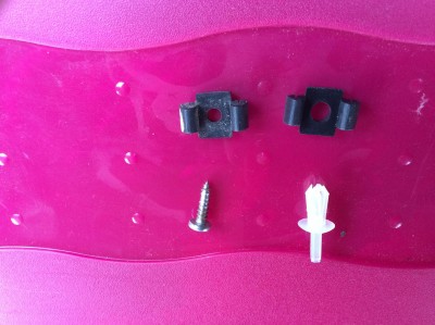

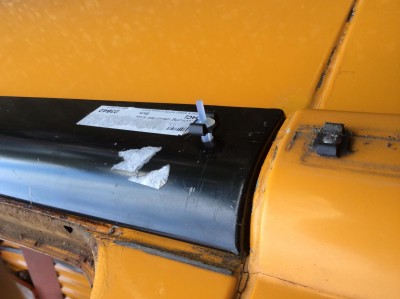

Ich habe mir vor einigen Jahren die repro Zierleisten gekauft. Damals habe ich die quick and dirty mit Blechschrauben montiert. Jetzt mache ich es besser und es funktioniert tadellos: statt schrauben nehme ich 5mm spreizstifte. Die original Kunststoff klammern werden einfach im befestigungsloch auf 5mm aufgebohrt, dto. die Bohrungen in der Karosserie. Wenn man den Stift nicht ganz reindrückt, dann kann man die Klammern auch wieder demontieren... Einfach den Stift rausziehen. die Zierleisten halten wirklich Bombenfest! Die Spreizstifte gibts im Netz für ganz kleines Geld.
viel Spass beim Nachmachen.
Gruss Alex
