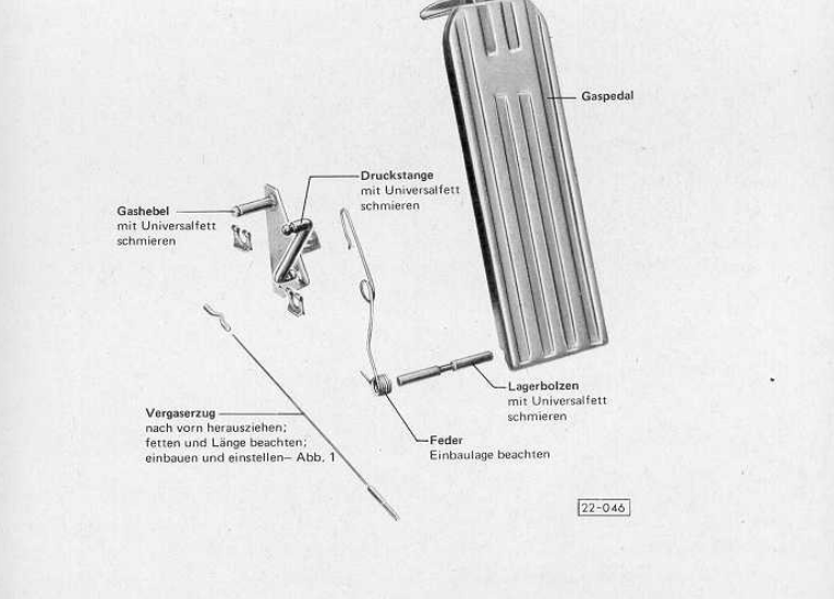

Um die Mimik zu verstehen, solltest Du Dir einmal die Bilder aus dem Ersatzteilkatalog zu Gemüte führen:
Gaspedal:
http://www.michaelknappmann.de/bulli/mi ... 06200.html
Gaszug:
http://www.michaelknappmann.de/bulli/mi ... 06100.html
(Bildkataloge aus: http://www.michaelknappmann.de/bulli/mi ... .htm#ab700)
