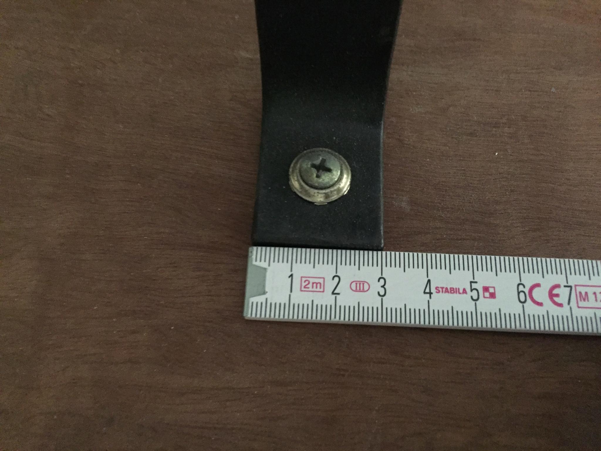

ich habe die Woche erst festgestellt was genau an meiner Westfalia Berlin Schlafbank fehlt.
Unter der Sitzfläche befinden sich normalerweise 2 Auflagewinkel als Stütze wenn die Bank zur liegefläche aufgeklappt wird.
Diese fehlen bei mir.
Jetzt benötige ich zwei von diesen Auflagewinkeln oder die Abmaße zum selber herstellen.
Gruß Andre

Ich habe nicht richtig verstanden welchen Winkel du meinst.
Die komplette Klappeinheit bekommst du hier. http://www.reprowesty.com/index.php?id= ... product/90
Hier noch Bilder der Klappbank.
Oder meinst du ein anderes Teil ? Ich habe meine Klappbank derzeit ausgebaut. Daher kann ich auch was für dich ausmessen.

GTJA790 hat geschrieben:Oder meinst du ein anderes Teil ?
Die gebogenen Flacheisen unten im unteren Foto.
Hatten wir schon mal einen Thread drüber, IIRC auch mit Maßen.

Ja ich meine die Flacheisen die bei mir fehlen.
Einzel gibt es die ja nicht zu kaufen. Hab auch mal das Forum durchsucht aber leider keine Maße gefunden?
@Frank das ist ja ein Zufall :gut:

Servus Andre,
hier der Link zu dem Thread welcher boggsermodoa vermutlich meinte: Klick mich

Hallo Frank,
danke für die Antwort.
Dann werde ich mal ans Werk machen. :mrgreen:

Die Fotos sind Top und helfen mir sehr weiter.
Vielen Dank Frank
