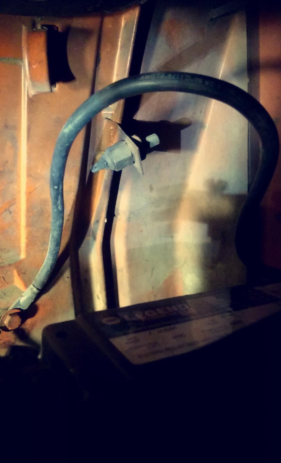

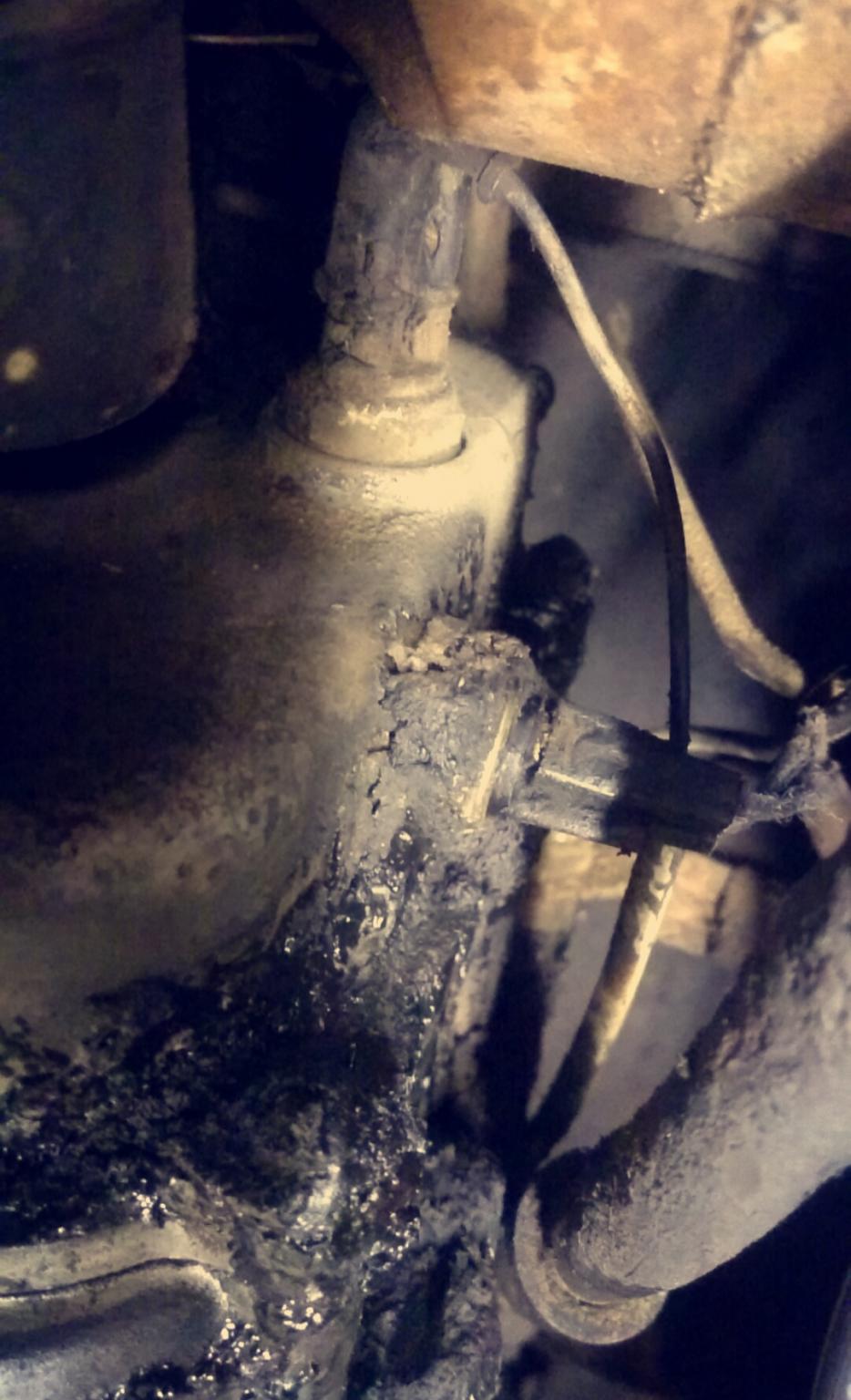

Hallo, ich habe einen 73er T2 US Modell mit der 1.7 Liter Maschine. Nun meine Frage, Habe im Motorraum (über der Batterie) eine Art Temperatur Sensor, von diesem geht eine Leitung zu einem der zwei Getriebeschalter (meiner Meinung nach). Vom Getriebeschalter geht es dann weiter auf Masse. Weiß jemand worum es sich dabei handeln könnte? Danke im voraus. Mit freundlichen Grüßen Marvin Schütmaat

Also das Teil auf Bild 1 habe ich so noch nie gesehen.
Das sieht auch nicht nach einer VW Halterung aus.
Und bei den Bildern vom Getriebe tippe ich auf Rückwärtsgangschalter.
Kann es sein, dass bei dem Bus mal jemand die Rückfahrleuchte nachgerüstet hat?
Ich kenne auch nur einen Schalter im Getriebe, einen zweiten Anschluss habe ich noch nicht gesehen.

... kann man auf dem "Temperaturschalter" irgend eine Bezeichnung ablesen?
So etwas ähnliches habe ich auch schon einmal gesehen, dann aber als Sicherungsautomaten und nichts von VW und schon gar nicht im Bus .
Im Übrigen kenne ich auch nur einen Schalter an einem Getriebe für Handschaltung und das ist der bereite erwähnte für das Rückfahrlicht.

Es gibt T2 Getriebe mit einem zweiten Schalter wie der Rückfahrscheinwerfergeber. So eines ist mir letztens unter gekommen ich weiß nur nicht mehr bei welchem.

Da wäre es einmal interessant den Getriebekennbuchstaben zu wissen.Matthias S. hat geschrieben:Es gibt T2 Getriebe mit einem zweiten Schalter wie der Rückfahrscheinwerfergeber.

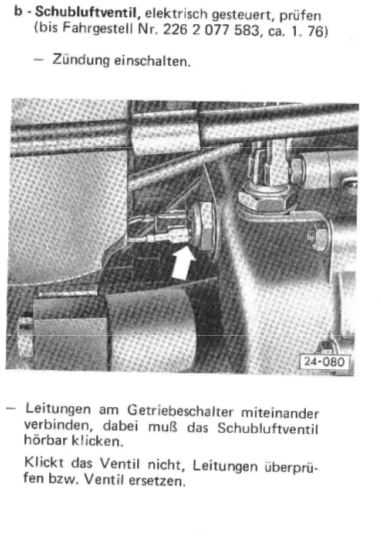

Ich glaube ich habe das Rätsel um den Schalter am Getriebe gelöst:
Und zwar dient dieser Schalter dazu das Schubluftventil zu steuern. Damit wird im Schubbetrieb (bei eingelegtem Gang) im Schiebebetrieb und hohen Drehzahlen wohl ein Bypass für die Ansaugluft geöffnet um zu vermeiden, dass durch den Unterdruck an der geschlossenen Drosselklappe Sprit angesaugt wird.
Bis 1/76 ist dies durch eine Unterdruckleitung, ab ca. 1/76 elektrisch über den Schalter am Getriebe gesteuert. Der Thermoschalter wird ebenfalls behandelt und gehört zur Kaltstarteinrichtung der L-Jetronic.
