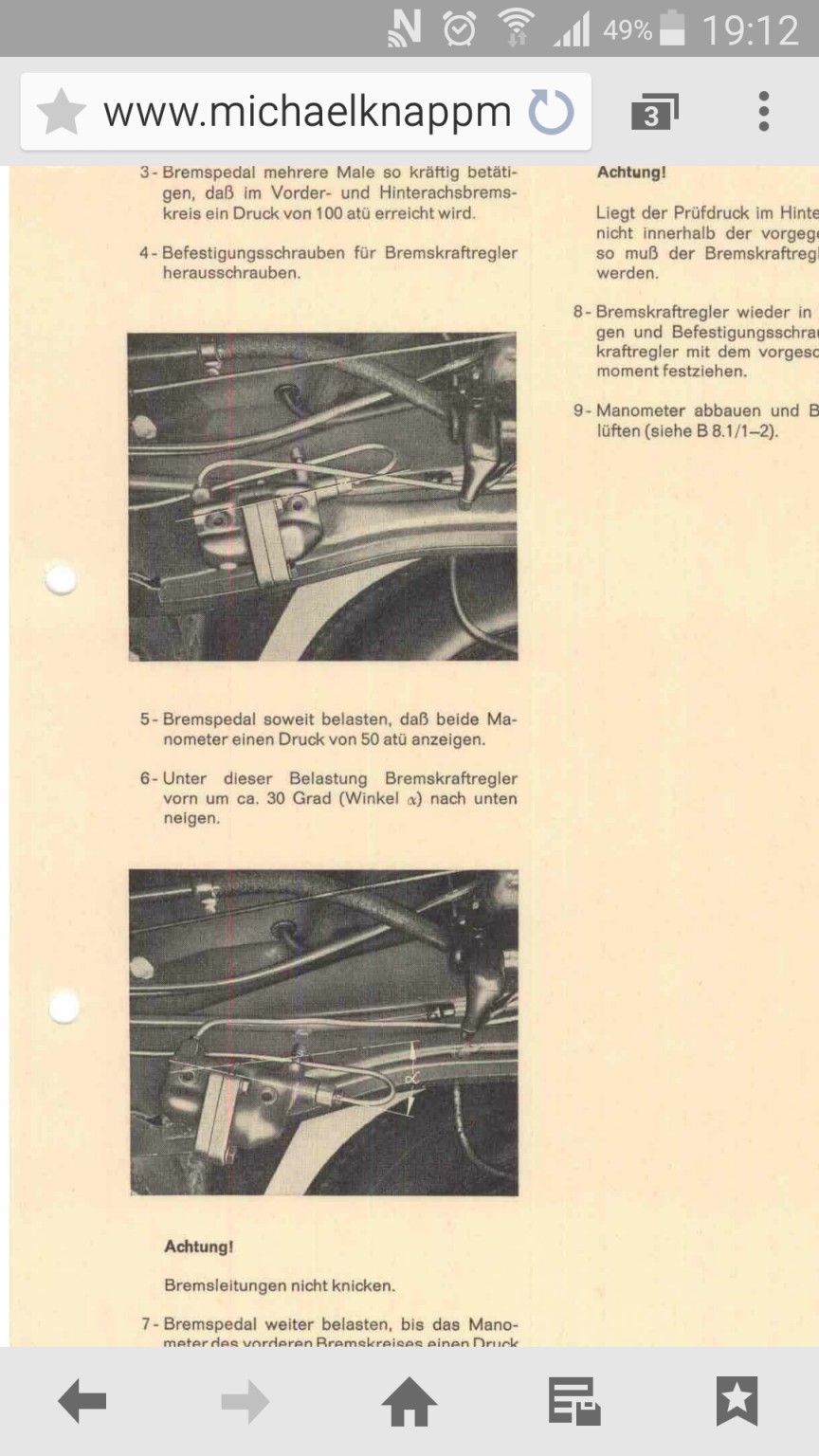

Beiträge: 6664
Re: Bremskraftregler
bullide hat geschrieben:Wie kann mann testen, ob er noch funktioniert?
Wenn Dein Heck beim scharfen Bremsen unruhig wird, wird's verdächtig...
Aufwendig und korrekt:
http://www.michaelknappmann.de/bulli/mi ... 2_1-2.html
Einfache Prüfung und erster Hinweis:
Mit Assistenten auf großen Parkplatz fahren, der Assistent soll draußen auf das Blockieren von Hinterrädern achten,
vorsichtig immer wieder mit mehr Speed in die Eisen - blockieren die Hinterräder zu erst / zu früh vor den Vorderrädern oder bricht der Wagen aus,
sollte man mal genauer prüfen...
