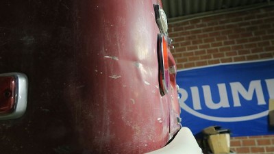

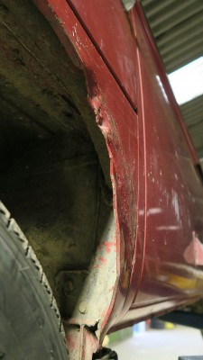

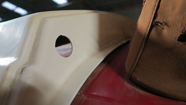

Vielen Dank nochmal an alle die fleißig Tipps gegeben haben.

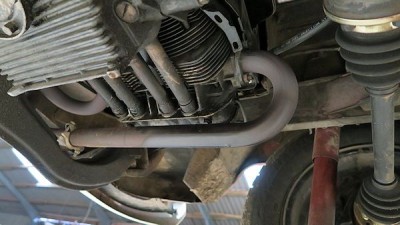

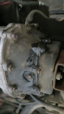

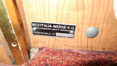

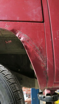

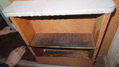

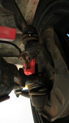

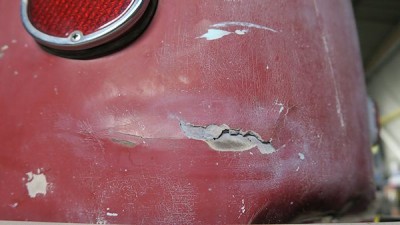

Ich hab mir den roten T2a angesehen.
Hierzu erstmal einige Bilder. (Sorry für die kleinen horizontalen Bilder)
- woita
- Beiträge: 946
- IG T2 Mitgliedsnummer: 827
Re: Einschätzung T2a Westfalia

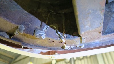

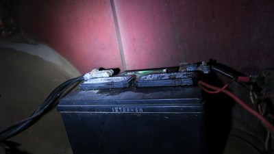

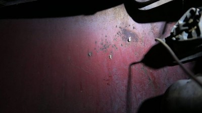

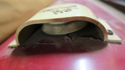

Die Substanz ist an sich nicht schlecht. Ärgerlich sind zahlreiche Löcher im Blech, wo z.B. von innen die "Spachtelwürste" sichtbar sind. Oder im rechten Ohr ein schönes Loch und was befestigt. Batterieboden muss gemacht werden, wie zum Beweis ist die nasse Batterie noch schön drin.
Motor sifft auf jeden Fall bei den Stößelstangen schon wieder und macht nicht einen vor kurzem überholten Eindruck. Vergaser ist auch ein Nachbau. Orig. Auspuff fehlt, Wärmetauscher fehlen, Getriebe sifft.

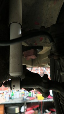

Fahrwerk ist komplett zu machen, nur die Lager an den Antriebswellen sind neueren Datums und hier ist wenig Spiel. Anschlaggummis fehlen hinten wie vorn. Vorn sind irgendwelche Kunststoffstücke als Anschlagpuffer angebracht.
Die Innenausstattung muss auch komplett gemacht werden. Bei den Möbeln ist gehörig Arbeit dahinter, da das Furnier nahezu überall absteht.
Somit ist ein komplettes Programm fällig. Neben Blech und Lack muss das Fahrwerk komplett erneuert werden, neu Polstern, Möbel aufbereiten, Unterboden strahlen und versiegeln, Motorrevision, Getrieberevision, Fehlteile organisieren, ...
Überschlagen muss ich ca. 15.000€ investieren, dass der Wagen wieder in einem top Zustand ist und man auf Reisen gehen kann.
Dafür war er mir dann zu teuer.
Oha...Das ist ja nicht so schön.
Wie weit bist Du gefahren - und, vor allem: Was hat denn der Händler zu der nicht unerheblichen Differenz zwischen der beschreibung auf seiner Homepage und dem tatsächlichen Zustand gesagt?
Hier nochmal die Beschreibung aus dem Angebot:
"Die gesamte Karosserie ist in einem super trockenen und rostfreien Zustand! Nur der Batterieboden müsste erneuert werden. Ansonsten sind die Schweller, die Bodenbleche, die Kniestücke und Wagenheberaufnahme außerordentlich gut erhalten. An der Karosse gibt es ein paar Dellen im Bereich des Einstieges auf der Fahrerseite sowie auf der hinteren Ecke auf der Beifahrerseite. Die Innenausstattung ist soweit komplett und altersentsprechend noch ganz gut erhalten. Der Motor ist vor nicht allzu langer Zeit überholt worden."
Viele Grüsse Franz-Josef
Ein wenig über 700km. (einfach)
Hatte telefonisch aber die Blechsachen schon abgeklärt gehabt, das war in Ordnung mit dem Einstieg und dem zusätzlichen Rost vorn unten.
Sind dann aber doch ein paar mehr Macken als gedacht und preislich war nicht viel drin, daher hat der Kopf entschieden.
