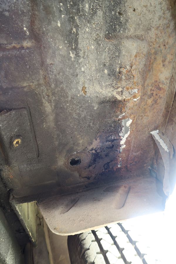

Hallo und einen schönen Abend,
ich habe mich heute hier angemeldet und möcht mich kurz Vorstellen. Ich heiße Walter und habe seit ca. 10 Jahren einen Käfer 1303S und darum auch mehr auf dem Gebiet der Käfer bewandert.
Fürs Campieren eignet sich ein Käfer aber nicht ganz so gut wie ein Bus und grad in neuem Lackkleid möcht ich ungern mit Campingstühlen, Gepäck, etc. gleich wieder die ersten Macken machen. Und die sind wg. beengtem Platz ja nahezu vorprogrammiert.
Also habe ich mich auf die Suche nach einem Bus begeben.
Für den ersten bin ich geflogen und hab lieber die Finger davon gelassen:

Der rote Westy im Link sieht auf den ersten Blick ganz gut aus. Ist mit Sicherheit eine gute Basis für eine Restaurierung oder zum Fahren wie er ist.
Ich finde nur den Preis deutlich zu hoch, ich würde den eher bei maximal 12-14t Euro einordnen.
Der Wagen ist außen schonmal überlackiert in meinen Augen, die Steckdose istz eigentlich weiß. Da gilt es nach Unfallschäden und Spachtel zu gucken!
Die Innenausstattung sieht ganz brauchbar aus, ist halt hier und das was zu tun. Es fehlen die Ausklappablage am Gewürzregal und die Klappablage über der Spüle.
Die Bezüge sind nicht original.
Der Motor ist mit Sicherheit nicht überholt, dafür aber verbastelt und der falsche für das Baujahr.
Könnte gut sein, dass die Front unter dem Reserverad gerissen und verbeult ist. In Amerika wird der Halter immer gerne nur am Blech der Maske verschraubt.
So verbrannt wie der Lack aussieht kannst du mit hoher Wahrscheinlichkeit alle Gummiteile tauschen wenn nicht schon geschehen.

Die Ablauflöcher an den Aussenschwellern deuten daraufhin dass sie original sind. Am Radlauf vorn – wenn das ne Blase ist, wirst du dahinter Rost finden. Das Dach finde ich schön gerade, die Befestigung vorn kann ich irgendwie nicht deuten. Das hintere Gepäckteil ist OK, gehört kein Dichtgummi dran. Insgesamt sehr schöner Bus.
Risse im Armaturenbrett? Kenne ich so nicht, wo sollen die sein?
Gruß, Jan

Was mich etwas wundert ist der angeliche abgeschrubbelte Patina-Lack...
Sieht mir nicht authentisch aus und hier in Berlin habe ich auch schon so ein pseudopatinierten T2 frisch aus den USA gesehen...
da hatte jemand schell mal dran rumgepfuscht um die Optik zu erzielen... aber wirklich sau billig gemacht... :roll:
so kann sich der Händler die Frage nach schlechten Lack darunter bzw. eine viel teurere Lackierung ersparen :mrgreen:
manche stehen wohl drauf... :stupid:
Untenrum braucht er schnell wieder Lack und Schutz, sonst ist er bei unserem Klima schnell weggerostet.
Seh da 'ne Menge Arbeit... machbar, aber nicht nur rostfrei... und einen recht hohen Preis... aber muss jeder selber wissen...

Bei dem Preis (und letztlich Pflegezustand) halte ich das insgesamt für einen gewagten Risikokauf. Zustand Vorderachse, Lenkgetriebe, Bremsen u.v.m. lässt sich nach Foto nun einmal nicht beurteilen, da lauern gewisse Unabwägbarkeiten.
Solltest in jedem Fall eine (großzügige) finanzielle Reserve haben. Wenn man das Fahrzeug wieder auf die Straße (und durch den TÜV) gebracht hat, dürfte man sich kaum im "Gewinnbereich" bewegen. Das soll heißen, das man sich mit den gemachten Investitionen bestenfalls in der Höhe eines möglichen Schätzwertes befindet.

Da er aus einer Wüstenregion kommt, würde ich vorsichtig sein. Im schlimmsten Fall hast du nach paar Jahren europäischem Klima in den Hohlräumen überall ordentlich Rost. Durch den darin abgelagerten Wüstensand und Dreck, beginnt das über kurz oder lang ordentlich zu faulen. Und mit überall meine ich nicht nur Schweller und Co. Der Sand ist in jeder Ritze, teilweise zwischen den Blechen.
Noch kurz paar Worte zum Lack:
Wie Rolf-Stephan schon schrieb, ist die angebliche Patina nicht echt. Wirkt sehr unauthentisch :mrgreen:
Ich würde den Kahn nicht kaufen :flop:
