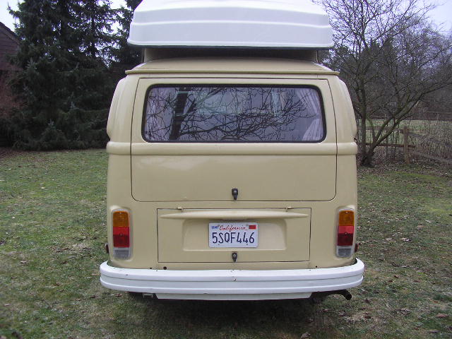

Wo kommt denn dann dieses Blech hin? http://www.bus-ok.de/T2-Abdeckblech-Hec ... klusiv-TOP
Da steht, es kommt auf die Heckstoßstange. Soll da das Auto geschützt werden, oder die Person, die hinter dem Auto steht und sich am Auspufftopf verbrennen könnte?
Ich habe das noch nie an einem T2 gesehen. Hat mal einer ein Foto im montierten Zustand? Macht das Sinn?

Hallo Rüdiger,
hier mal ein Bild meines "Babies" mit dem montierten Blech unterhalb der Stossstange. Gruss
Marcus
Marcus
