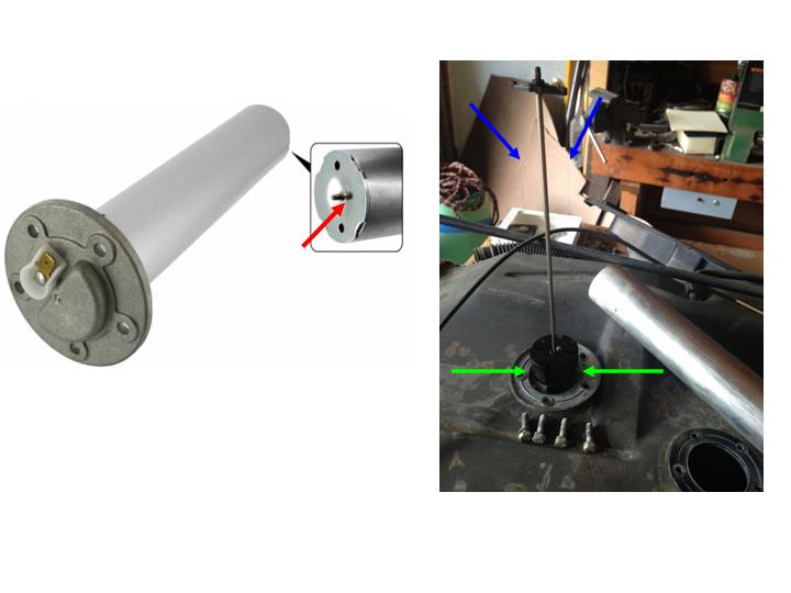

Also: Spinnt die Anzeige, so ist das also auf Kontaktfehler (Übergangswiderstände) zwischen Schleifkontakt und Widerstandsdraht zurück zu führen. Diese Kontaktfehler habe ich dadurch beseitigt bekommen, indem ich einmal die Drähte mit geöltem 1200er Schleifpapier vorsichtig abgezogen habe. Die Schleifer ebenso gereinigt und die Vorspannung etwas vergrößert, so dass sich der Schwimmer gerade noch aus eigener Kraft senken konnte. Wenn man Pech hat und die Drähte dabei zerreißen, ist Trauer angesagt. Wenn man aber nicht gerade zu den Grobmotorikern gehört, sollte das gelingen können und so sind ca. 80 € gespart.
Bei mir hat die Reparatur nun schon fast 30 Jahre funktioniert.
Da wo der rote Pfeil hinzeigt, ist die Mutter heraus zu nehmen. Dann den Alu-Zylinder abnehmen und schon ist das Innenleben zugänglich und eigentlich selbsterklärend. Die blauen Pfeile zeigen auf die Widerstandsdrähte, die grünen auf den Schwimmer mit den Schleifkontakten. Gutes Gelingen!

Ja, mit Wasser hatte ich das aber erst gar nicht ausprobiert. Als Trockenübung mit Ohmmeter und Schwimmer von Hand betätigt, da konnte ich massive Aussetzer ausmachen (vorher natürlich den Aluzylinder entfernt).Andreas t2a hat geschrieben:Hat jemand ähnliche Erfahrungen?
