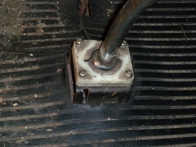

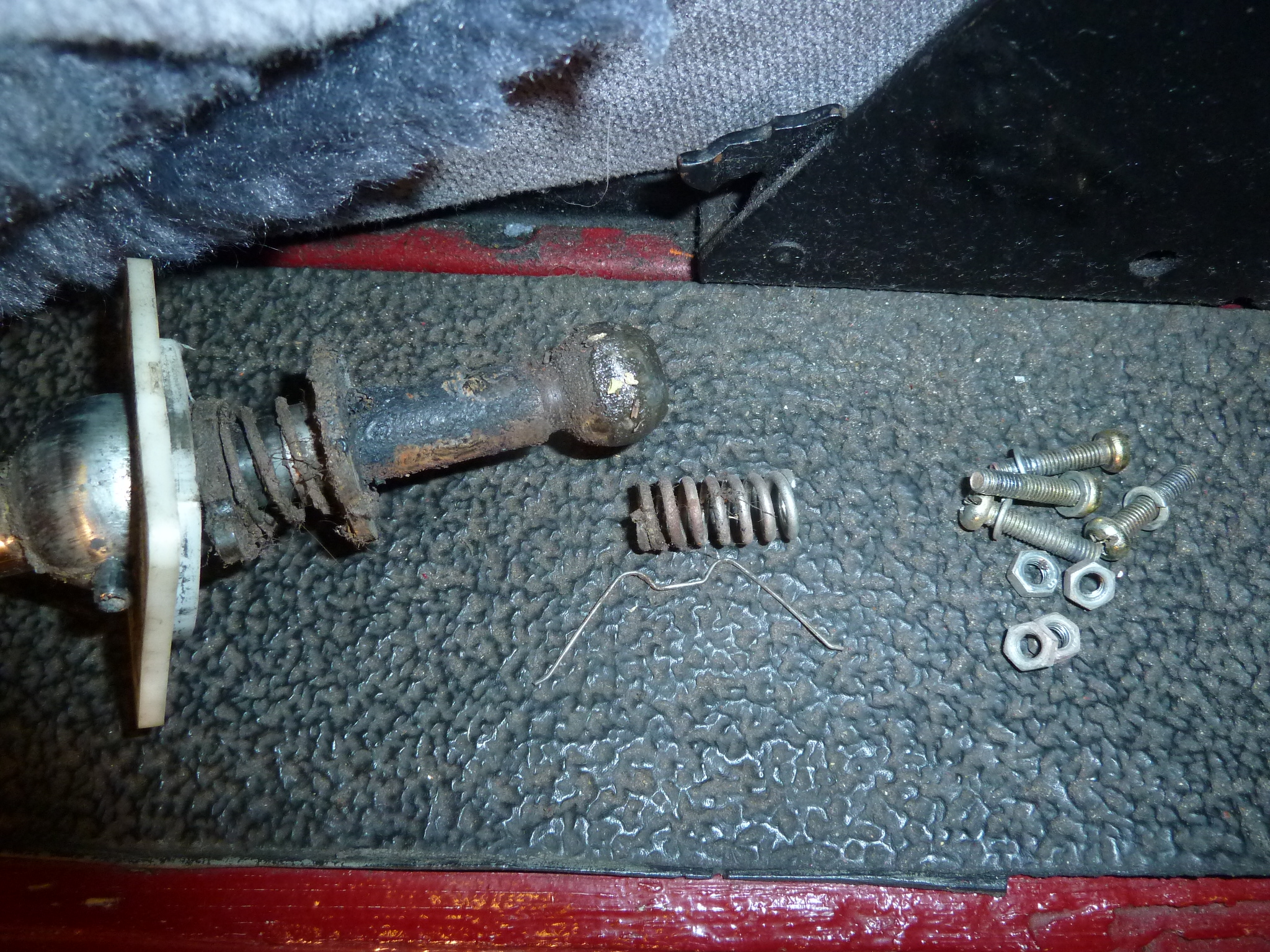

Als ich zu letzt unterwegs war, hackte es beim Schalten, bis ich kurz darauf keinen Gang mehr rein bekommen habe. Ich stellte dann fest, dass die ganzen Schrauben an dem Schaltblock (heißt das so? Siehe Fotos) locker waren. Ein Stück Draht, was wohl als Feder funktioniert, lag dort herum, so dass ich es herausziehen konnte. Nun habe ich den Schalthebel raus genommen und wollte das alles wieder zusammen bauen, leider finde ich keine Anweisung/Zeichnung wo das beschrieben wird.

Das sieht ja ganz seltsam bei Deinem Bus aus, so etwas habe ich auch noch nie gesehen. Scheint mir irgendwie wirklich nicht original zu sein. :?

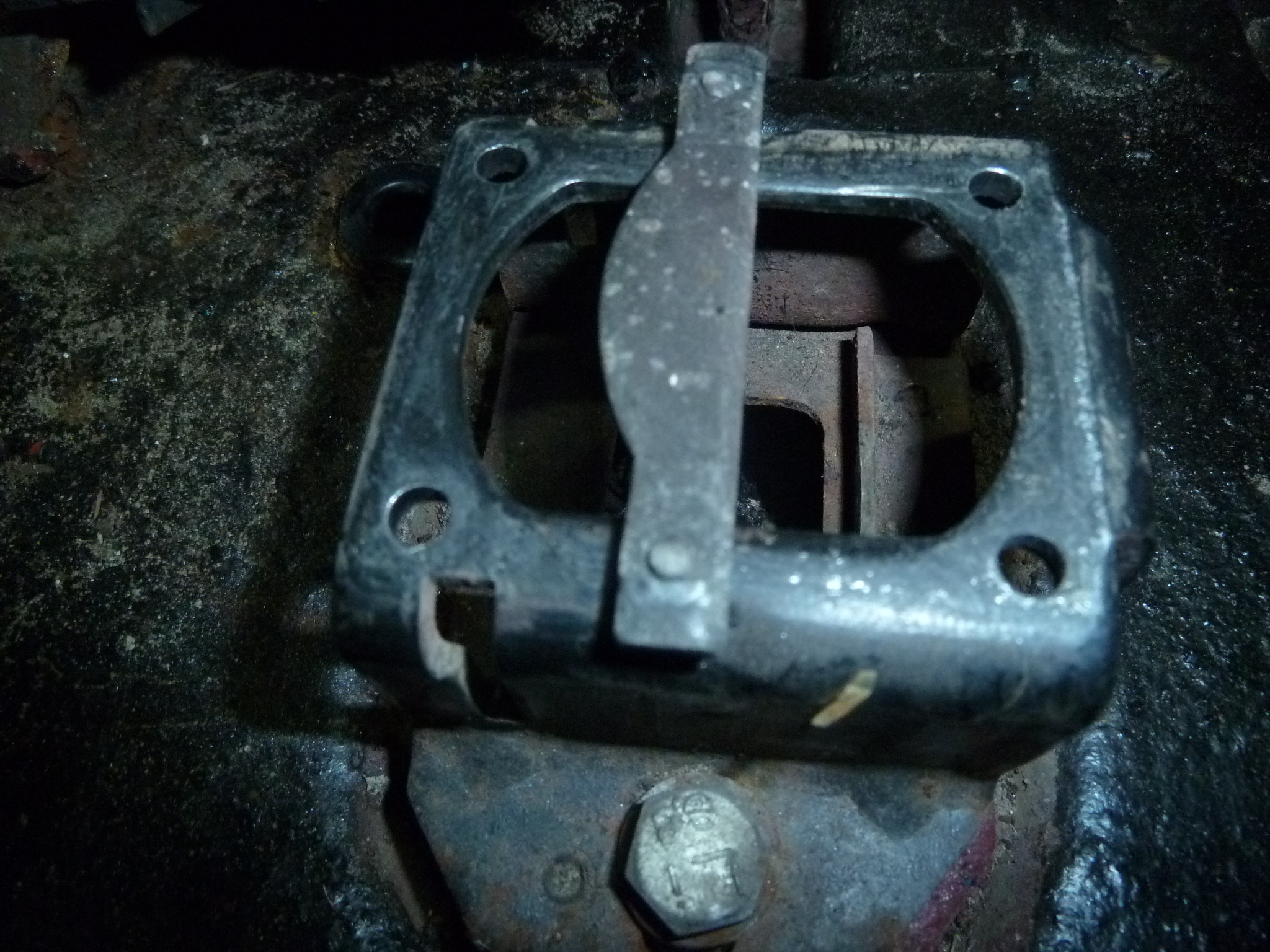

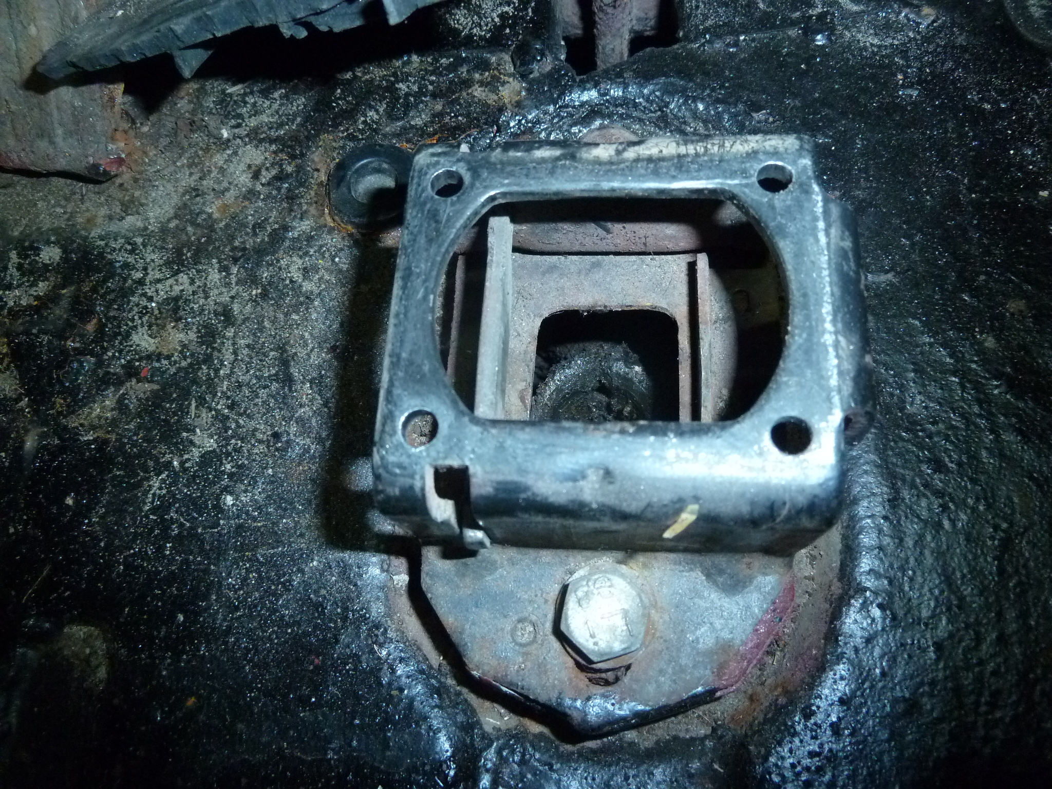

Bei dem oberen Foto ist auf der linken Seite ein Schlitz zu sehen. Der ist sowohl vorne, als auch hinten. Da drin befindet sich ein Stück Metall (sieht aus wie eine Schiene). Nur ihc habe keine Ahnung wie das ganze Zusammengesetzt wird. Was soll cih mit der Feder (also dem Draht) machen? Ist ja wie ein Puzzle.
Lukas
Nachtrag: Ich habe noch von allen Teilen ein Foto gemacht. Links ist das Endstück des Hebels zu sehen.
Bei dem 2. Foto habe ich das Stück Metall (was ich hier beschrieben habe) raus genommen und oben drauf gelegt.

Könnte irgendein Zubehör-Schaltwege-Verkürzungs Schalthebel Gedöns sein - aber eben nix originales.
US-Bulli?
Steht irgendetwas auf Deinem Schalthebel drauf?

dass schaut nach einer Schaltweg Verkürzung aus.
Schmeiss das Obere (Eckige) Teil mal raus.
Dann normal zusammenbauen (Zwei Schrauben,eine Feder, Anschlag Platte)
Grüßle Martin

Das Teil ist jetzt ab. Damit mir das Leben erschwert wird :) wurde die Anschlagplatte mit der Metallbuchse verschweißt. Auf dem Boden wurde zudem noch eine kleine Erhöhung dran geschweißt. Ich müsste diese also auch entfernen. Das Auto war damals ein Behördenfahrzeug, aber ob die das gemacht haben oder später ein Hobby-Mechaniker, k. A.
Ich vermute es wäre aufwendiger das in den Originalzustand zu versetzen, als das wieder so zusammen zu bauen, wie es vor kurzem war.

denke Federn und Metalllasche dienen irgendwie einer Rückwärtssperre an der Seite...
die beim Original ja anders gelöst mit der Platte mit der Lasche dran.
An Deinem Schalthebel unten vermisse ich die Nase - oder ist die nur auf de anderen Seite des Bildes?

Doctor Watson meint, daß dieses Blech, das du da lose auf den Schaltbock gelegt hast, als Führung und Rückwärtsgangsperre dient. Dazu muß es rechts vom Schalthebel liegen, der Bock also um 180° gedreht werden. So einbauen, daß der Bauch nach unten durchhängt. Wenn du jetzt noch irgendwas findest, das den Schalthebel am Sich-Verdrehen hindert, sollte alles übrige eigentlich so funktionieren, wie beim Serien-Geraffel. Schaltbock so ausrichten, daß der Hebel mit dem Bund in der Gasse 1.-2.-Gang an dieser Führung entlang gleitet und beim Runterdrücken die Rückwärtsganggasse erreicht wird. Bock in Längsrichtung so einstellen, daß der Schalthebel im 2. Gang etwa 30° nach hinten geneigt ist. (Vielleicht auch ein bisschen weniger, da die Wege ja kürzer sind. Stell dir's einfach nach ergonomischen Gesichtspunkten passend ein - und zwar am besten bei offenem Aschenbecher.)
