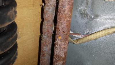

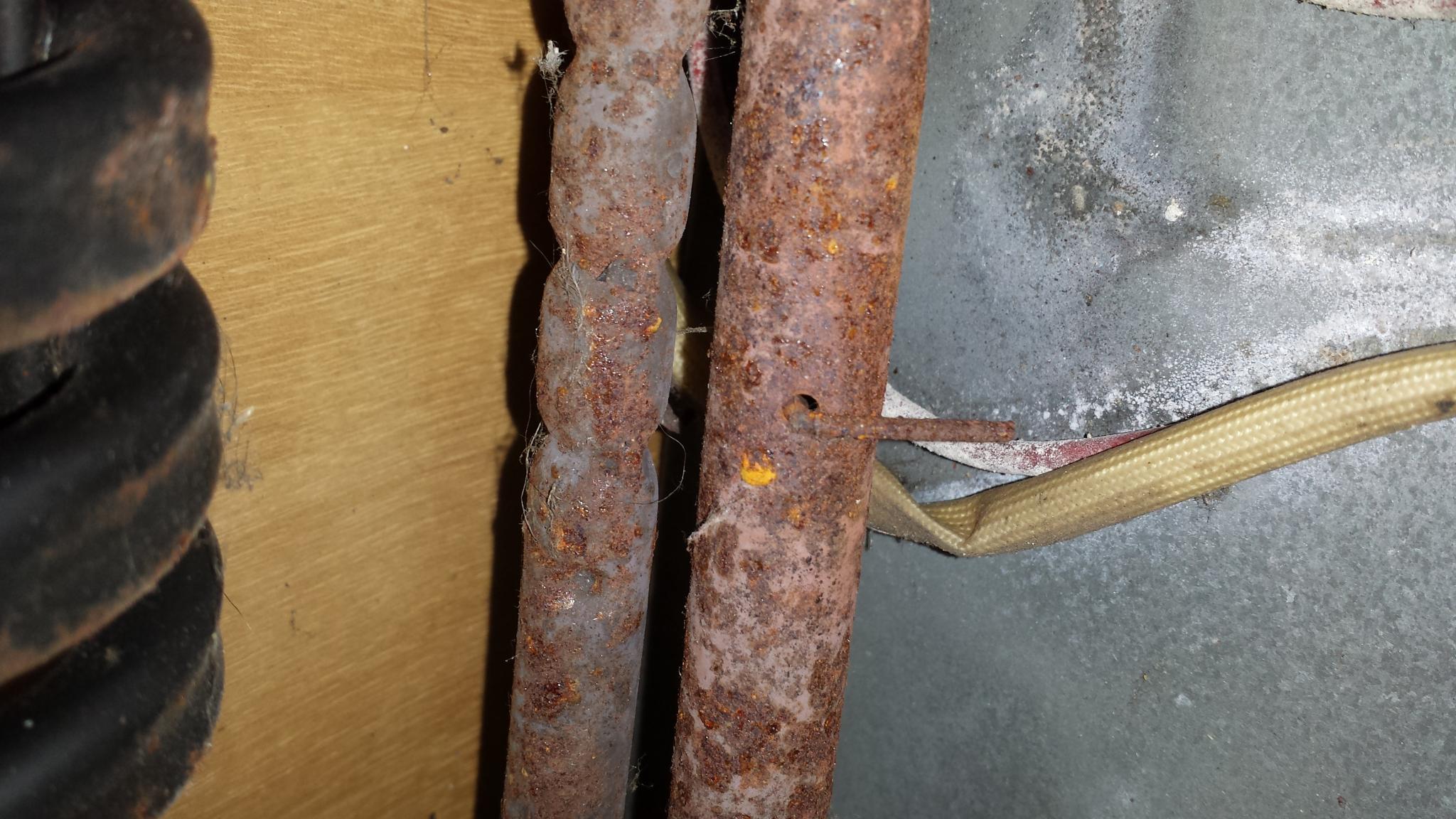

Bin grad dabei mein Berlin Kühlschrank aufzufrischen, dabei ist mir ein sehr verrosteter Abgaskamin in die quere gekommen und wollte wissen, was ihr an meiner Stelle tun würdet.
Ich stelle mir vor, das ich den Kühlschrank vom Holz trenne, ordentlich abklebe und den Kamin sandstrahle.
Anschließend würde ich den Bereich mit einer hitzebeständigen Zinkfarbe (bis 200°C) streichen.
Was haltet ihr davon?
oder sehen eure Kamine auch so aus und alles ist gut?
Und was hat es auf sich mit dieser Querbohrung und dem Stück Draht mitten im Abgasrohr im Bild 2?
Gruß Danny
Querbohrung mit Stück Draht

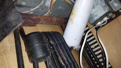

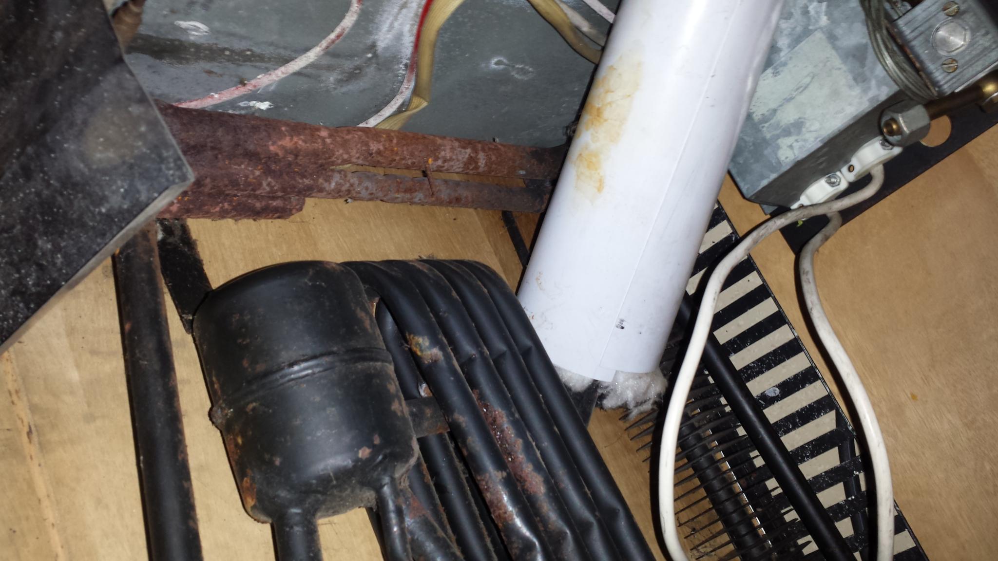

keine Ahnung was das mit den Querbohrungen so auf sich hat, aber ich würde mich doch sehr wundern, wenn dieser Kühlschrank noch läuft. Zumal du ihn wohl, wenn ich das letzte Bild richtig interpretiere, auf den Kopf gestellt hast. Damit dürfte der hinüber sein. Bevor du also Lcher in die Seitenwand des Bus machst, schau mal nach, ob der überhaupt noch tut und wenn nein, dann brauchst du auch den Abgaskamin nicht
Grüße von jemandem der jetzt eine Entlüftung in der Seitenwand hat und erst danach gemerkt hat, dass der Kühlschrank defekt ist ... :cry:
Mazest2b
Beiträge: 116
Registriert: 30.07.2012 08:07
IG T2 Mitgliedsnummer: 828
Re: Kühlschrank Westfalia Berlin Abgaskamin
Beitrag von Mazest2b »
Aber im Internet steht, das es sogar empfohlen wird, einen alten Absorber Kühlschrank für mehrere Stunden auf dem Kopf zu stellen.
Selbstverständlich würde ich erst einmal einen Funktionstest machen, bevor ich den Schrank verbaue.

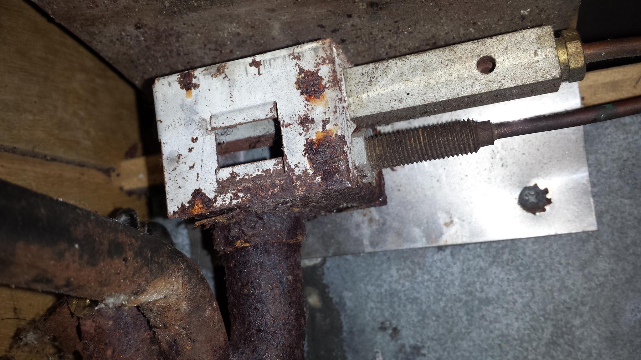

Verstehe auch nicht, warum der Absorberkühlschrank kaputt gehen sollte wenn man ihn aufm Kopf stellt. Das musst du mal erklären...
Solange der Dicht ist funktioniert der eigentlich immer. Problematisch sind meinstens die Brenner aufgrund von Korrosion oder durchgebrannte Heizpatronen.
