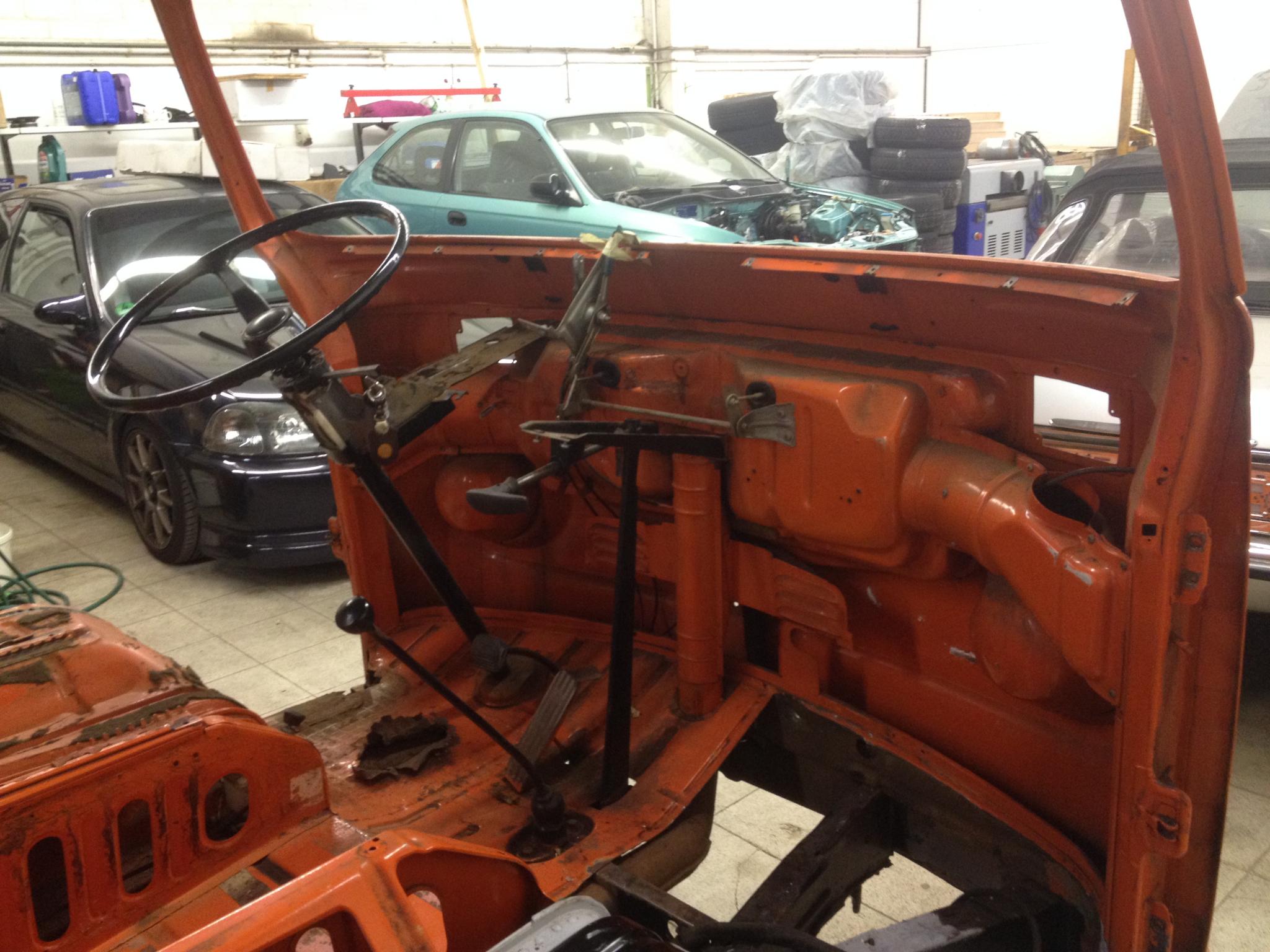

ich habe einen T2b Bj. 1974, den ich gerade restauriere.
Nun hab ich mir das Bodenblech vom T2b nachbestellt.
Allerdings sieht dies anders aus, als mein jetztiges.
Kann es sein das ich noch ein T2a Bodenblech habe?
Brauch dringend Hilfe, welches Blech benötige ich?

habe nun den kompletten Träger für die Handbremse vom Blech entfernt.
Desweitern hab ich das Loch für die Lüftung eingebracht.
Positionen der einzelnen Löcher scheinen übereinzustimmen.
Werde hoffentlich bis Freitag das Blech drin haben.
Muss vorher noch die Kniestücke einbringen.
(Kauft euch nie die billigen Kniestücke, diese sind in sich verzogen)
Berichte dann sobald alles erledigt ist.

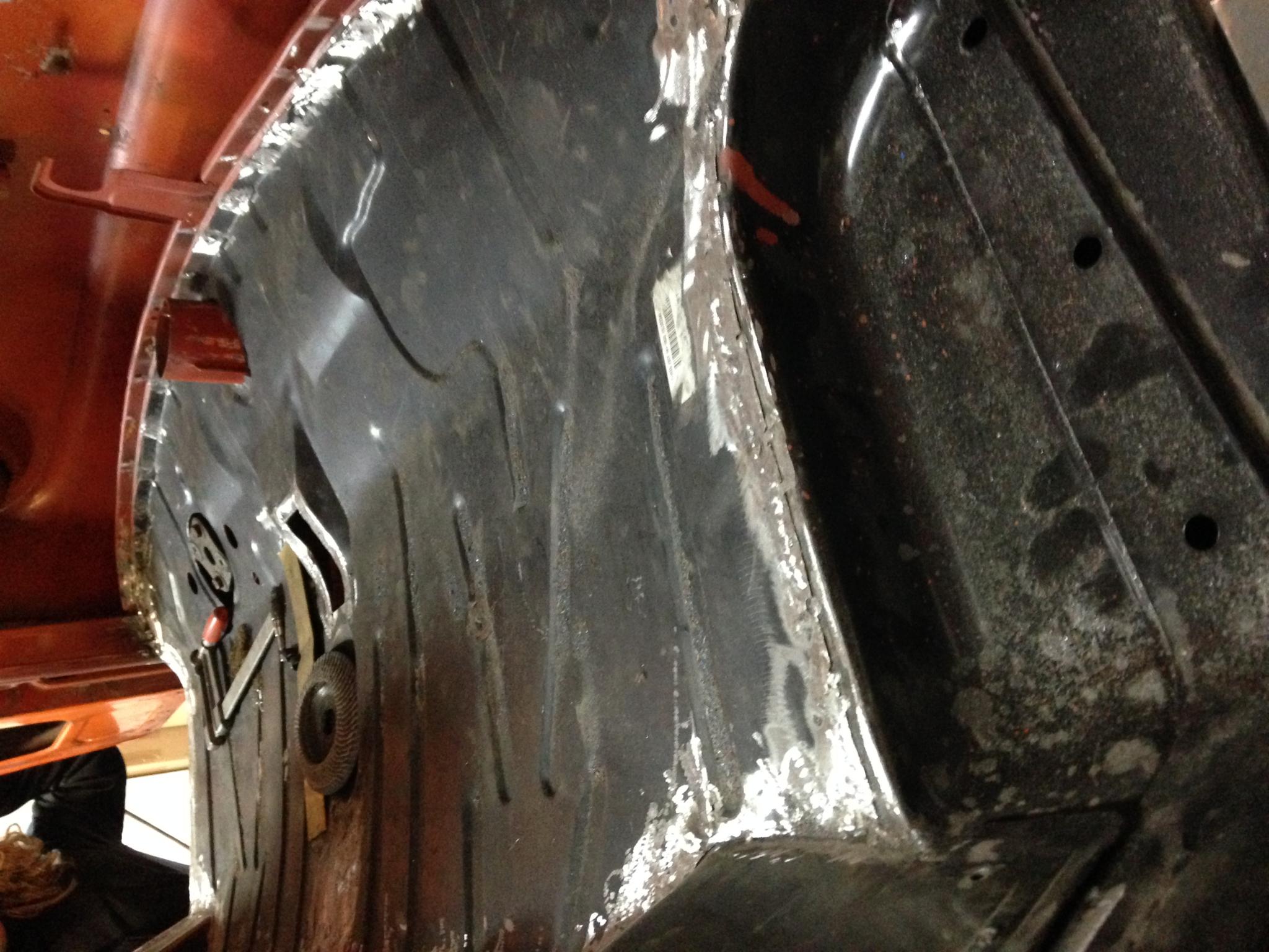

also Bodenblech ist drin.
Passt allerdings nur mit viel Anpassung.
Es muss der komplette Träger am Bodenblech entfernt werden.
Das Loch für die Lenkung muss vergrößert werden, ist zu klein.
Das Loch für die Lüftung muss komplett eingebracht werden.
Die Form des Bleches muss von der Kontur angepasst werden.
