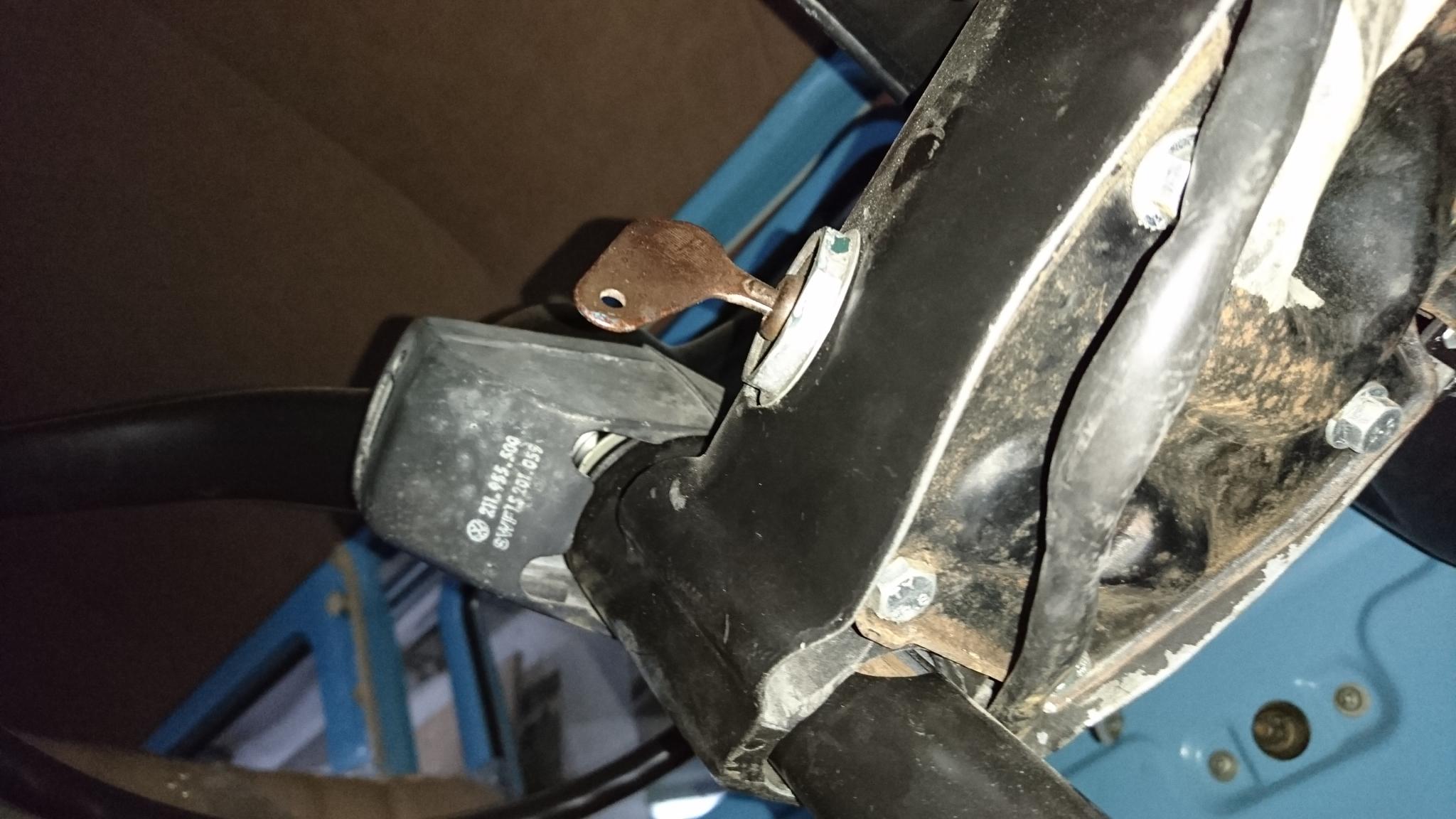

Ja das dachte ich mir schon das das nicht past. Hier noch das Bild.

... ich meine nicht, hab ja selbst 'nen Zwitter.Roman hat geschrieben: Um das originale Teil einzubauen, muss allerdings das Lenkrad ab.
Dem Bild nach zu urteilen, hat man den 73er / 74er Blinkerschalter mit Gehäuse eingebaut und hat einfach den Wischerschalter weggelassen.Roman hat geschrieben:Der 72er hat noch das dünne Stäbchen, beim 73er und 74er ist es biberschwanzartig mit aufgedruckten Symbolen.
M.E. nach bräuchte man nur ein passendes Gehäuse so wie das hier (allerdings mit Schalter abgebildet).
http://www.aircooled-museum.com/achat-t ... 20064.html
Ob nur das rechte Gehäuseteil reichen würde, kann ich leider eben nicht sagen.
Fotos von beiden Gehäusehälften (auf die Trennflächen) würden helfen.

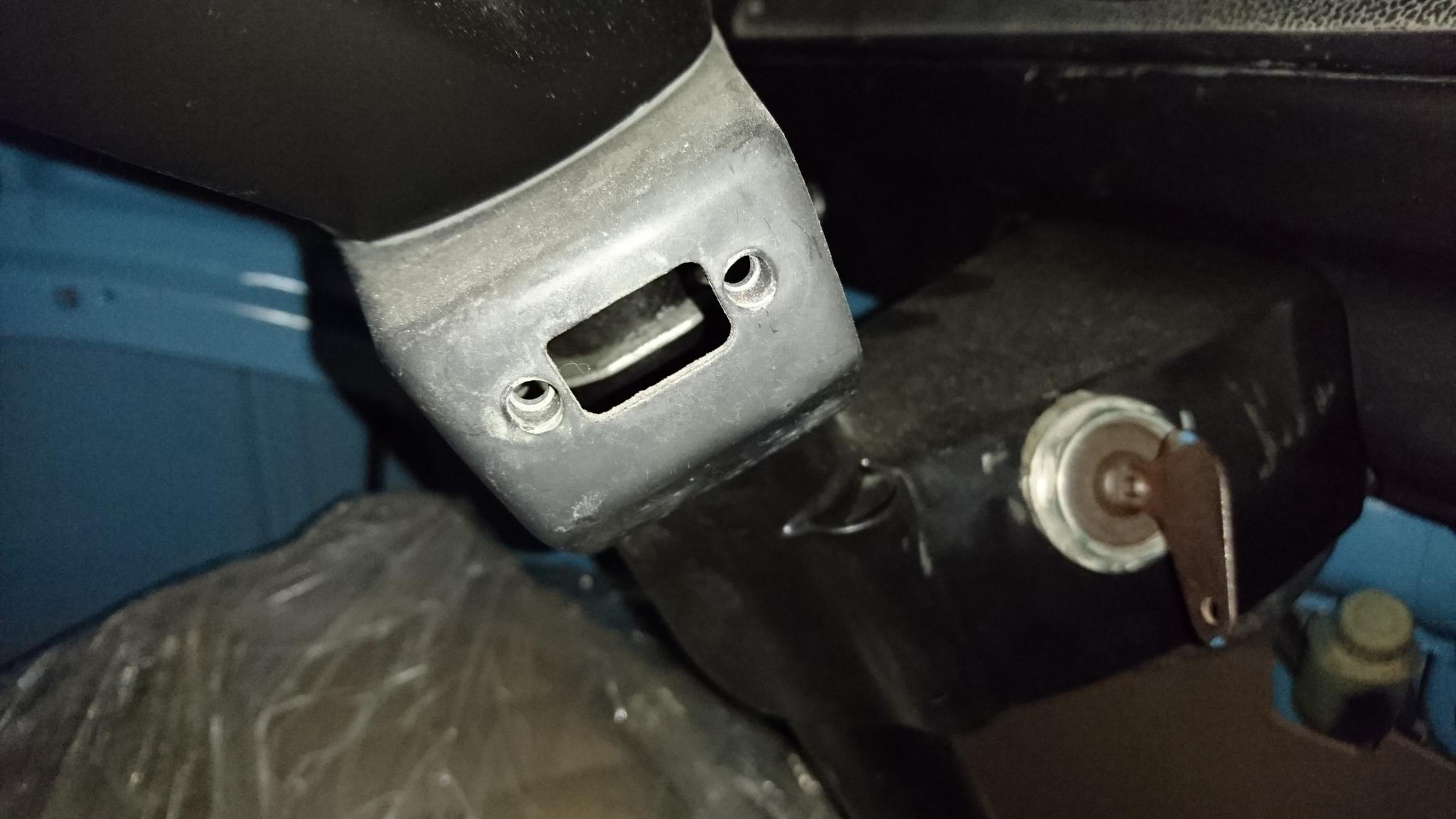

Hier mal ein paar Fotos.

Auh weih, da habe ich aber mächtig danebengelangt, Asche auf mein Haupt. :unbekannt:T2NJ72 hat geschrieben:Roman hat geschrieben: Um das originale Teil einzubauen, muss allerdings das Lenkrad ab.... ich meine nicht, hab ja selbst 'nen Zwitter.
(War wohl gedanklich noch beim T1.
Natürlich muss das Lenkrad ab

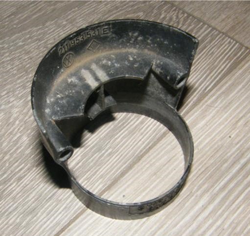

So und nun zu den Teilenummern der Gehäusehälften:
Linke Seite (da wo der Blinkerschalter montiert ist) 211 553 515 E
Rechte Seite 211 953 531 E http://www.ebay.ie/itm/VW-Type-2-Bay-St ... Swf-VWWy~F
... da das Lenkrad ohnehin wegen des Zündschlosses herunter muss, sollte das wohl auch keine Rolle mehr spielen...
... nach jetzigen Erkenntnissen einmal die Teilenummer von der linken Gehäusehälfte (ist erst nach Abschrauben des Schalters erkennbar) mit meiner genannten vergleichen.T2NJ72 hat geschrieben:Fotos von beiden Gehäusehälften (auf die Trennflächen) würden helfen.
Viel Glück bei der Ersatzteilsuche!
