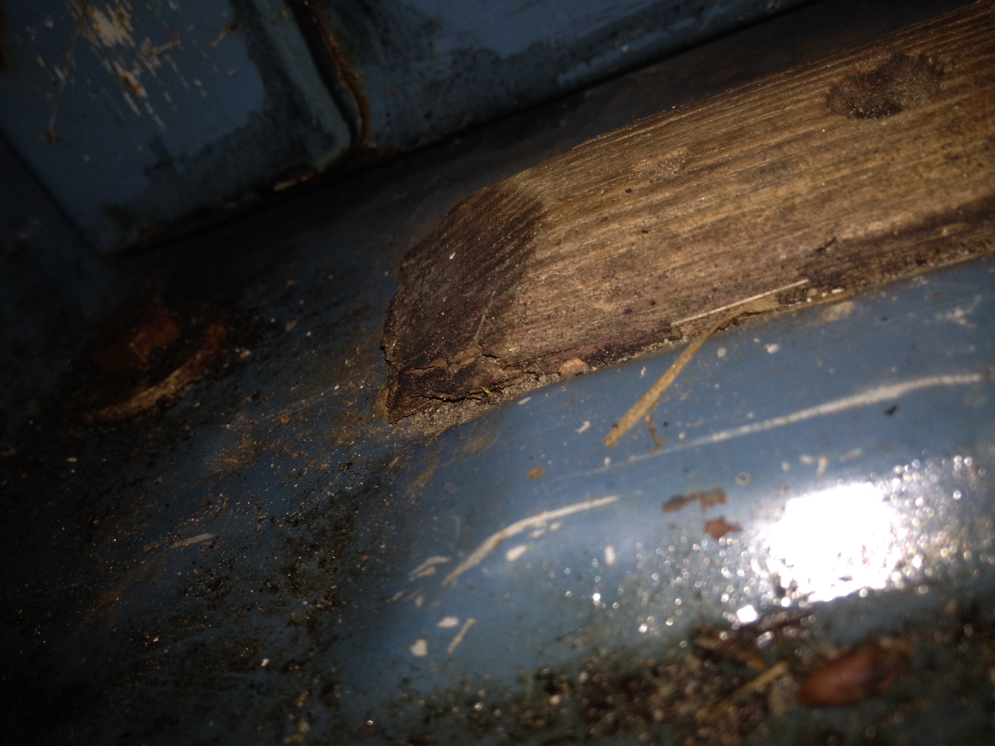

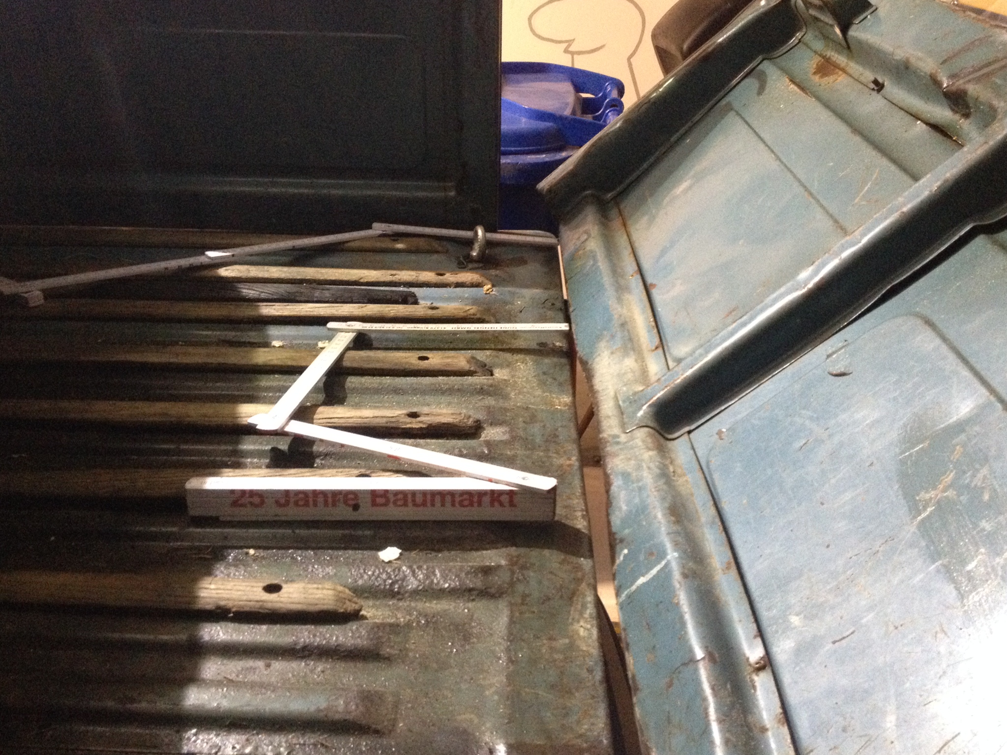

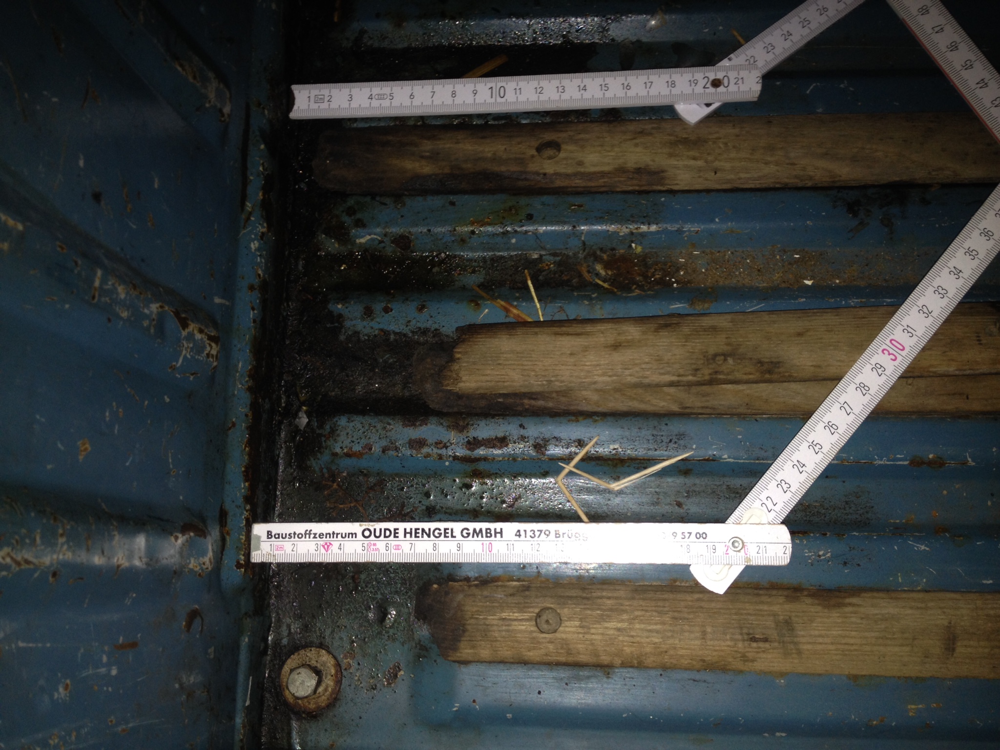

Hier einige Fotos für dich.
Das Holz wird Esche sein.
Die mittleren und die beiden äußeren Leisten sind etwas kürzer gearbeitet.
Die Längen sind durch das Wellenmuster im Boden vorgegeben.
Die Zollstöcke dienen der Orientierung und liegen an der Kabienenwand an, bzw.
schließen bündig mit der Ladefläche ab.
Die Leistenenden sind abgeschrägt. Die Nieten sind vertieft befestigt.
Für ein Muster hast du eine PN.
Gruß Axel
Gruß Axel
