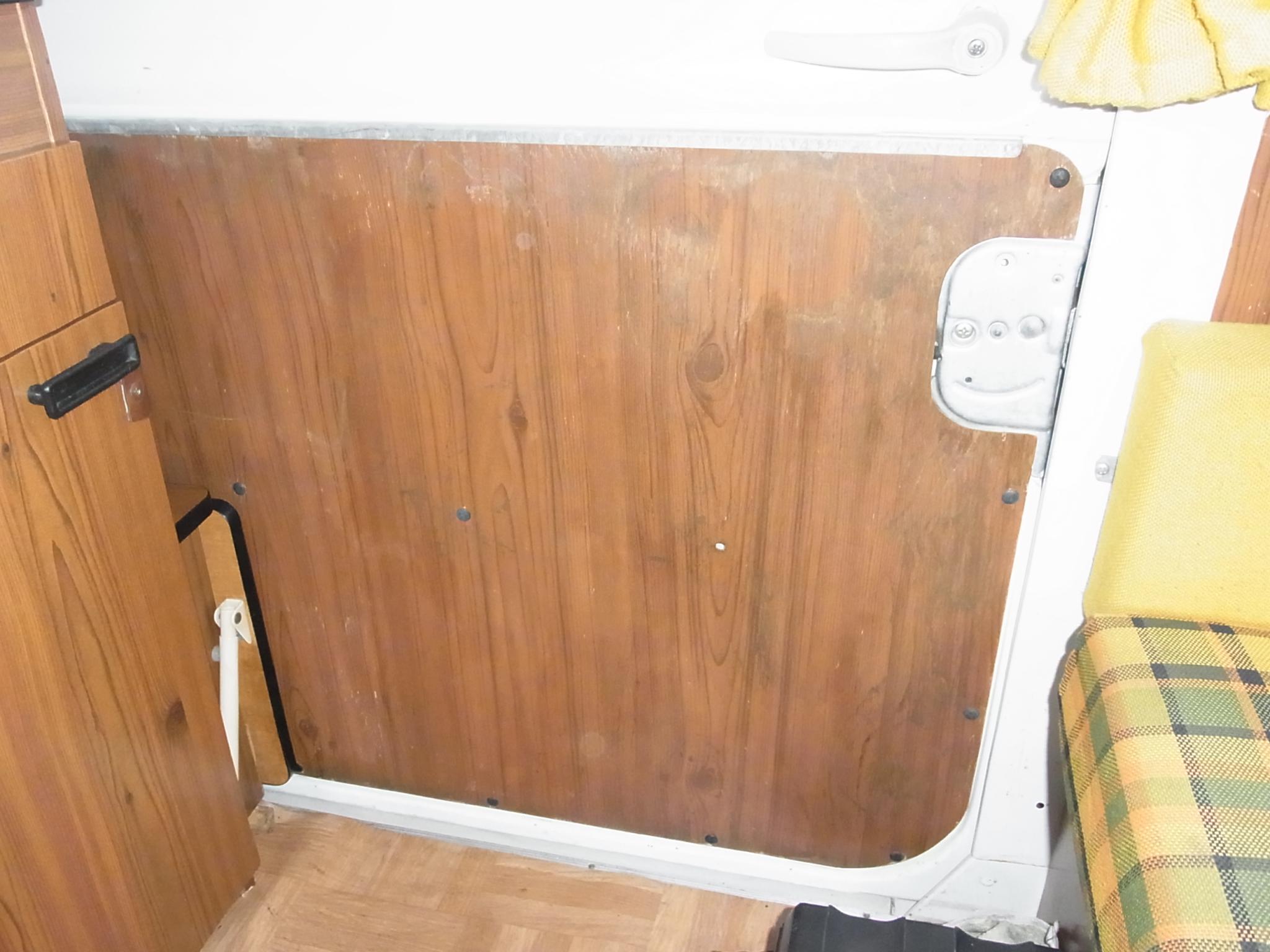

von T2B-78
Hallo aviator,
meine Holzteile habe ich auch vor 3 Jahren mit Möbelpolitur behandelt, sieht im ersten Moment recht gut aus, muss man nur mal wiederholen (1x/Jahr).
Anbei ein paar Fotos vorher, nachher.
Jens
