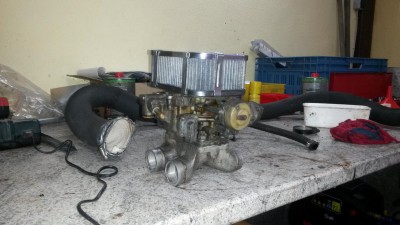

T2NJ72 hat geschrieben:Um welche Vergaseranlage handelt es sich denn überhaupt, gibt es da auch Anschlüsse für den Unterdruck?
es handel sich um einen Weber 32/36 DFEV. Unterdruckanschluß ist vorhanden und der Verteiler hat eine Unterdruckdose, Nummer schaue ich heut Abend mal nach

Gute Frage... bin jetzt mal von einem Serienverteiler mit Unterdruckdose ausgegangen. Näheres wissen wir aber erst wenn die Nummer bekannt ist.
Bulli hat geschrieben:Unterdruckanschluß ist vorhanden und der Verteiler hat eine Unterdruckdose, Nummer schaue ich heut Abend mal nach
Mach das, hier: http://www.oldvolkshome.com/ignition.htm#B1968 findest du (hoffentlich) die entsprechenden Daten zu deinem Verteiler und auch die einzelnen Angaben für die Flieh- und Unterdruckverstellung.
