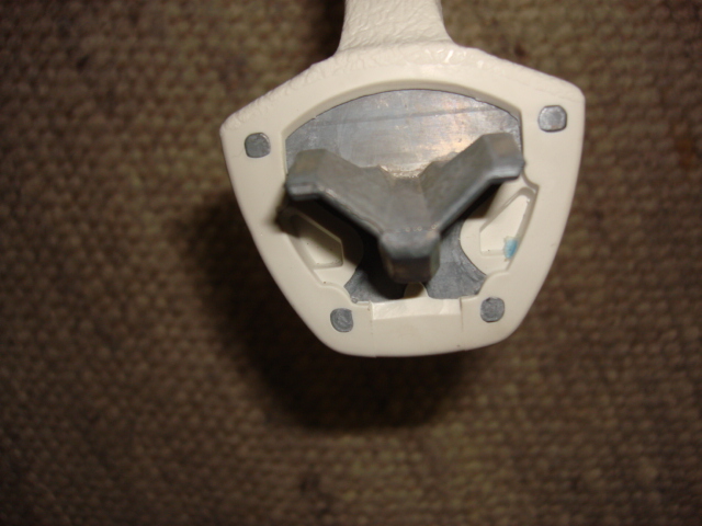

Hallo.
Habe mir einen abblendbaren Innenspiegel für meinen Bulli ( T2b; Bj. 3/79) gekauft, weil mich die Blenderei total genervt hat.
Kann mir jemand sagen, wie man den Innenspiegel ab- bzw. einbaut?
Wird der einfach nur raus- und wieder reingedrückt (Halterung siehe Bild)? Trau mich nicht so richtig :?
Danke im voraus!
Bernd

Ja, der wird mit einem gefühlvollen Handballenschlag hineingetrieben :D

Jau. Kräftig nach vorn drücken, dann springt er raus. Der Grund für diese Konstruktion: der Spiegel soll nachgeben, falls Du oder Deine Insassen im Falle eines Unfalls vorbeigeflogen kommen :mrgreen:.

Der wird doch herausgedreht... jedenfallsbei mwinem bj 78

Ne! Einfach "pflücken", wie früher die Schlüsselblumen für Mami. :wink:
Beim Reindrücken des Neuen braucht man einen stabilen Daumen - oder alternativ einen Hammerstil o.ä.

:shock: Den Spiegel Arm ein Stück nach oben gedreht einführen,
nach unten drücken fertig.
Nix stabiler Daumen :wink:

Wie reindrücken ? Habe ich die ganzen Jahre das immer falsch gemacht ? :shock:
Ich setze den ca. 45° nach rechts versetzt zur Endposition in das Loch und drehe den dann nach links bis er einrastet, das geht quasi im Handumdrehen ohne Gewalt..... IHR AMATEURE!!!

Mit dem drehen stand auch in ner Anleitung. Fragt mich aber bitte nicht in welcher. Aber anscheinend klappt ja beides.

Hallo leute ich hab auch immer gedreht :D :gut: ging gut bisher...

Definitiv drehen (45°) :dafür:
