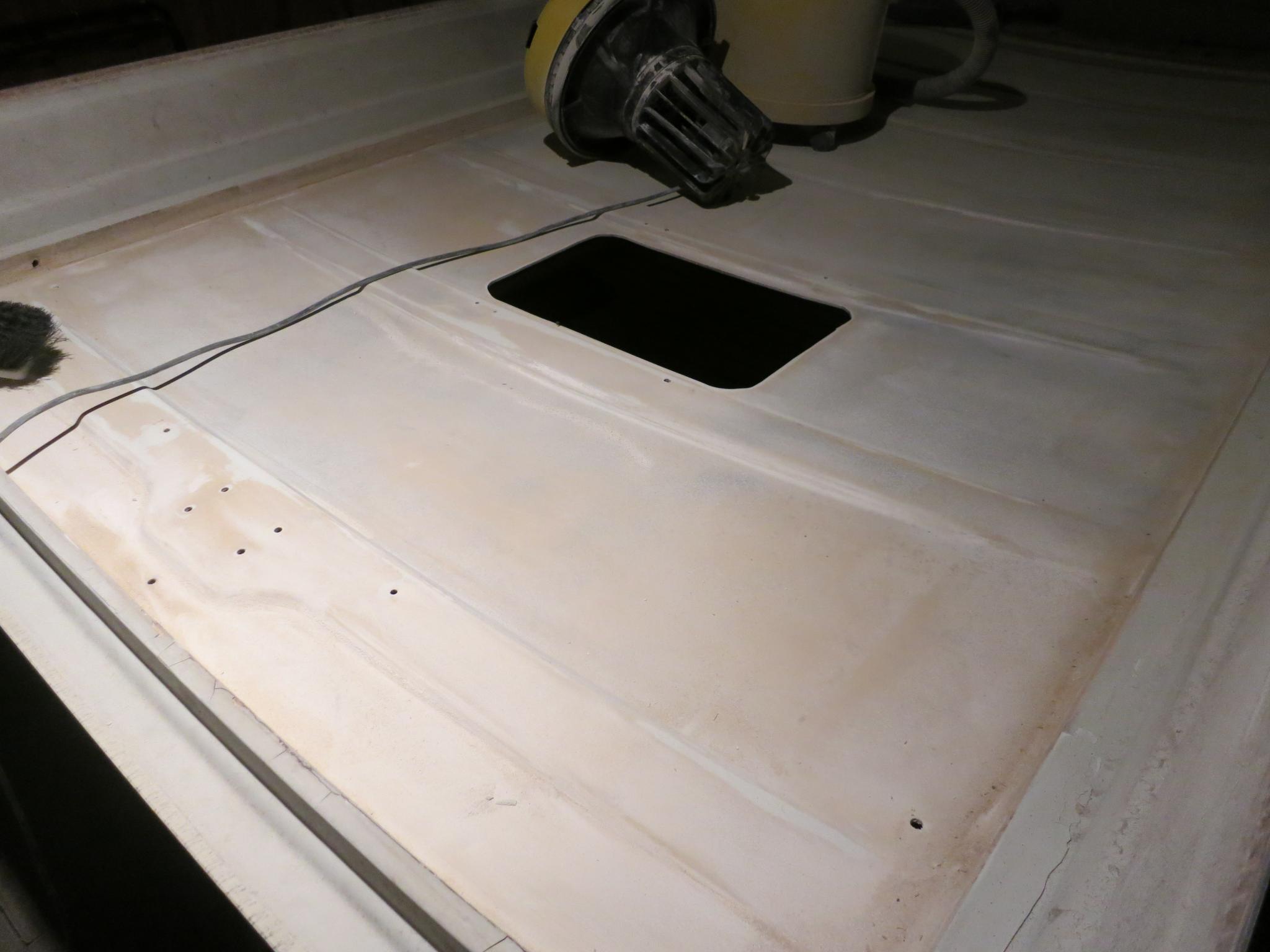

mein Bulli Dach war innen ziemlich eklig. Nach Stockflecken hatte der erste Besitzer das Dach innen mit Silberfarbe gestrichen. Ein anderer Besitzer hat dann mit Dispersionsfarbe geweisselt. Ich war es wirklich nicht...
Ich habe jetzt den ganzen Mist runtergeschliffen und möchte es innen und aussen lackieren. Habt Ihr da Empfehlungen? Die originale Beflockung möchte ich nicht mehr...

Ich hab keine Beflockung drin. War wohl beim vorn angeschlagenen Dach noch nicht vorgesehen? Egal, hab trotzdem keine Tropfsteinhöhle drin. Ich würds innen so machen wie außen.
Da ich gelackte Dächer nicht schön finde, wachse ich meins einfach jedes Jahr...
Je nachdem wie fertig das Dach ist, gibt es mit Gelcoat (<- Suche) und Bootsreparatur genug Möglichkeiten. Ansonsten: http://forum.bulli.org/viewtopic.php?f= ... it=gelcoat

In meinem 74 er (erstes Modelljahr hinten angeschlagenes Dach) ist werksmässig keine Beflockung dran, sondern glatte Fläche. Tropfen gibt es nur selten und über die Dachzeltöffnungen kann man die Belüftung ganz gut regulieren. Für draußen benutze ich auch Wachs, innen nicht nötig
