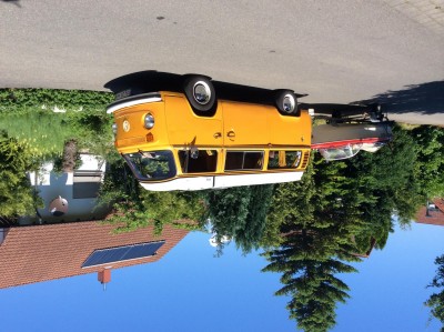

umd so sieht es aus: Stossstange in Pastellweiss und Dach in Papyrusweiss. ich finde es gut!
