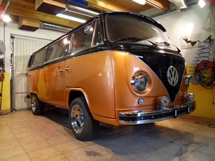

Re: Faltschiebedach aus Twingo einbauen
Schau mal bei meinen Einträgen unter Vollrestauration nach zwei Jahren.......
Bei meinem war damals leider ein Loch im Dach und ich habe dann vom Twingo das Faltschiebedach eingebaut.
Grüße Frank
hi Frank, des schaut doch gut aus !!
Hattest du Probleme mit den Streben?
