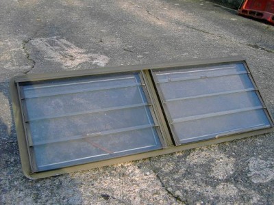

Re: frischluft fürs camper t2b
Hallo Jörg,
ich habe noch ein Syro-Lamellenfenster, das ich nicht mehr brauche. Zweiteilig, mit der originalen Fensterdichtung einzubauen. Bei Interesse PN. Das Foto ist nur ein Beispielfoto. Bei Bedarf kann ich eigene Bilder machen.
