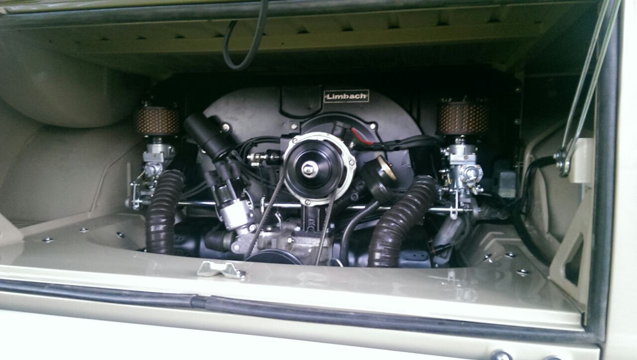

der 2 Liter Motor von Limbach ist meiner Meinung nach absolut top geeignet für den t2. Ich habe ihn für einen 67er umgebaut und auch eingebaut.Die Probefahrt war ein Traum, durchzugstark und ohne das kleinste Beschleunigungsloch vom sehr niedrigen bis recht hohen Drehzahlbereich. Sehr hohe Drehzahlen sind nicht nötig, er begeistert mit einem sehr harmonischem Drehmomentverlauf.
Ich habe die orig. Einkanalköpfe und auch die von Limbach verbaute Nockenwelle beibehalten. Einen Fächerkrümmer mit 36mm verbaut und daran einen eigenbau Endschalldämpfer montiert. Eine 200mm Kupplung in Standardausführung reichte für das gestiegene Drehmoment problemlos aus. Die Vergaseranlage war eine Zweivergaseranlage von Riechert mit 34er Vergasern, welche dann noch bei Wensing optimal bedüst wurde.

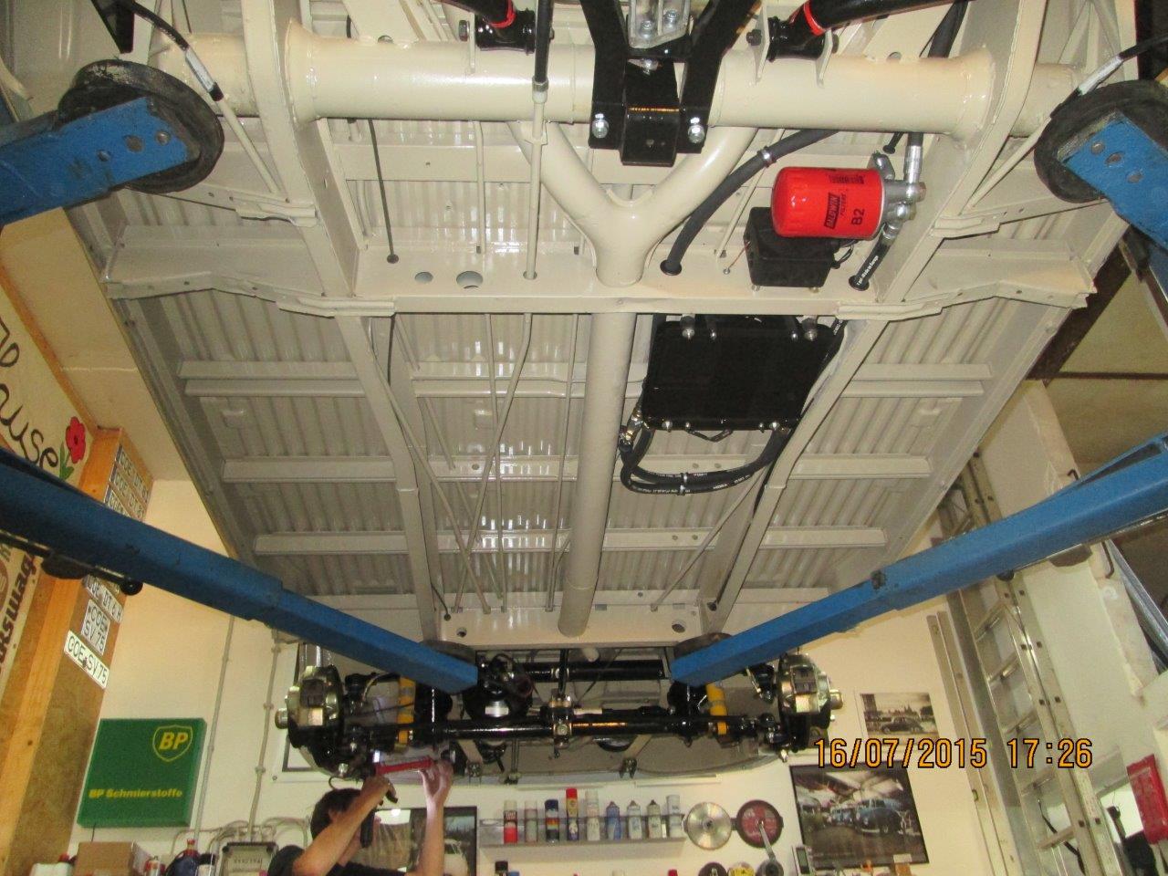

Den orig. Ölkuhler hab ich ausgebaut und einen über ein Riechert Thermostat gesteuerten Ölkühler am Fahrzeugboden verbaut. Der Ölkühler "hängt" nicht im Fahrtwind, da der Wagen eine ausreichende Tieferlegung bekam. Aus dem Grund ist der Ölkühler mit einem Thermostatgesteuerten Elektrolüfter unterstützt worden, welcher nicht sehr häufig zu laufen braucht.

Hi, vielen Dank für dein Feedback!
Das klingt doch schon mal sehr gut und sieht auch gut aus!
Ich meld mich mal wenn der Motor fertig ist wie er läuft.
