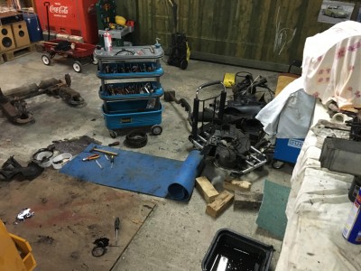

Ich habe gestern nochmal etwas Bestandsaufnahme an meinem Motor gemacht und habe dabei die folgenden Bilder gemacht.
Bedeutet, das über kurz oder lang ... der Motor auf muss und ich eine neue Nockenwelle brauche.
