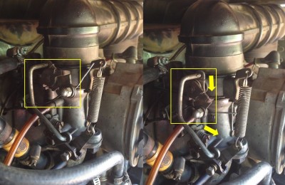

Ich bin in meiner Recherche wieder einen Schritt weiter. Ich habe jetzt simuliert den Choke zu ziehen (siehe Bild) und plötzlich läuft der Motor genau wie er laufen sollte (der brasilianische Vergaser sieht etwas anders aus als der deutsche). Der Motor startet normal und läuft wunderbar. Sobald ich den Choke wieder zurücksetze geht er aus.
Was bedeutet das jetzt? Was kann ich tun, damit er auch im Normalzustand richtig läuft?
