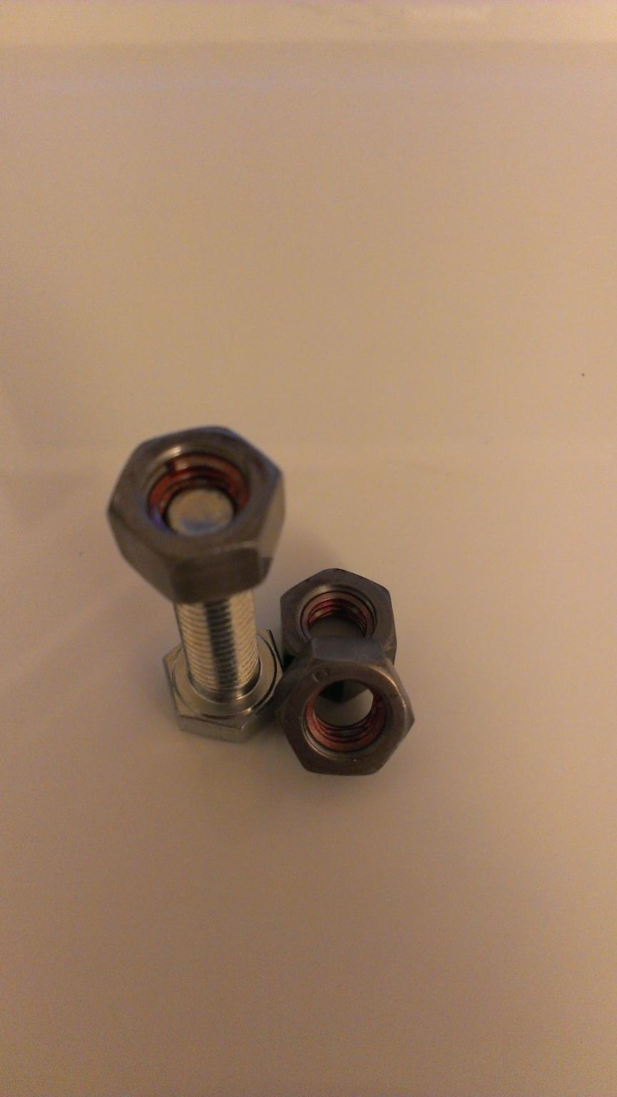

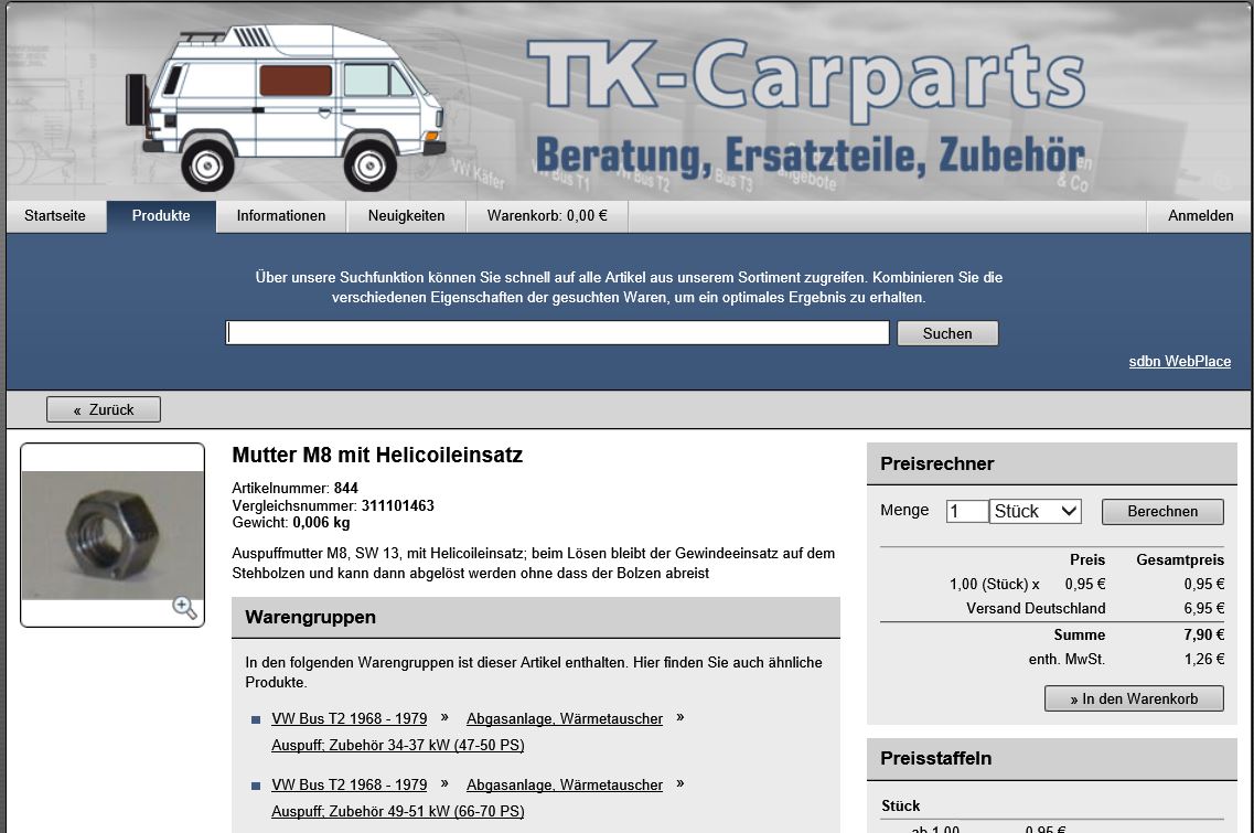

Re: Stehbolzen Wäremtauscher CJ ausbauen
Nur falls nicht bekannt, das Thema Helicoil Einsatz gibt es auch für Muttern.
Sprich in der Mutter ist ein Helicoil Einsatz angebracht.
Bei beschädigtem Stehbolzengewinde (wie vermutlich ich diesem Fall) frisst sich der Helicoil Einsatz mit der Mutter dann aber auf den beschädigten/ausgerissenen Gewindeteil vom Stehbolzen und sorgt somit wieder für einen vernünftigen Kraft- und Formschluss der Verschraubung.
Ein Lösen der Verschraubung ist später auch wieder möglich da der Helicoil Einsatz auf dem Stehbolzen verbleibt.
Ist auch eine gängige Methode im KFZ-Bereich für solche Fälle und funktioniert eigentlich sehr gut.
Eine unbeschädigte Schraube kann man übrigens auf solche Muttern nur ein/zwei Gewindegänge aufschrauben, dann blockiert der Einsatz ein weiterdrehen.
hallo classicbus,
das ist ein perfekter Hinweis mit der Helicoil-Mutter .
....mal sehn ob bugster_de bereits tätig war oder ob er noch mitlesen konnte heute abend......
