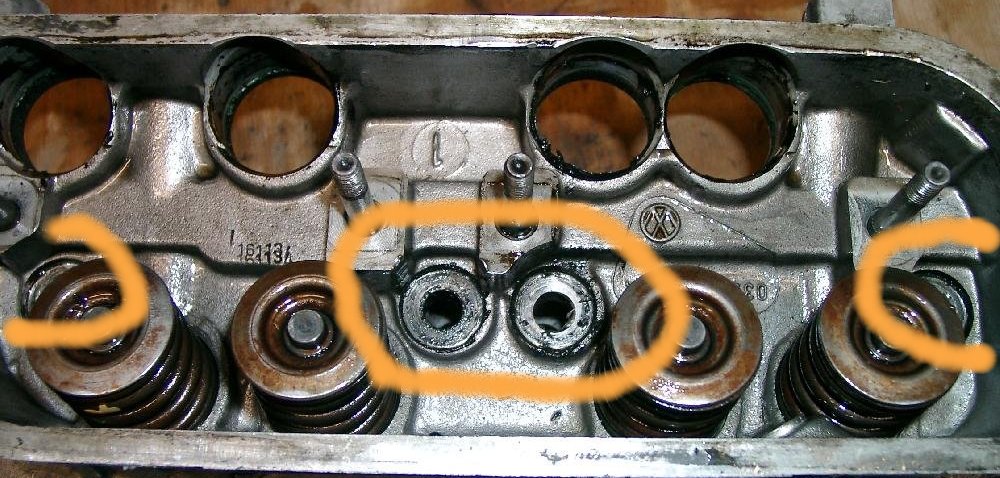

Hallo Typ4 Schrauber.
Wie werden die 4 Unterlegscheiben und Muttern eines Typ4 Zylinderkopfes angedichtet?
Ich meine die 4 , welche sich unter dem Ventildeckel im Ölbereich befinden.
Einfach irgend ein Dichtmittel kann wohl nicht sein ,?, da hier keine winkeligen - planen Dichtflächen sind !?!?
Danke für eure Tipps.
Bernd
wile1(äääätt)arcor.de
Re: Wie werden die Zylinderkopfmuttern abgedichtet?
Verfasst: 06.03.2016 15:48
von boggsermodoa
Da kommen die originalen, dicken Unterlagscheiben drunter und sonst nix. Und selbstverständlich ist deren Anlagefläche plan und rechtwinklig zu Bohrung.
Verfasst: 06.03.2016 16:29
von bugster_de
ich mache da immer noch ein wenig Dichtmasse (Loctite 574) drunter und auf die die Stehbolzen Loctite blau und gebe dann 2 Nm mehr Anzugsmoment.
Anstelle Loctite blau kann man auch selbstsichernde Muttern nehmen (Achtung Feingewinde) und dann ebenfalls 2-3 Nm mehr Anzugsmoment geben.
Verfasst: 06.03.2016 18:49
von Steve
Ich mache da auch immer Loctite dran
Die technisch beste Lösung sind eigentlich Usit Unterlegscheiben statt den normalen
Verfasst: 06.03.2016 19:16
von bugster_de
Vorsicht mit Unterlagscheiben aus anderen Quellen: die originalen sind deutlich dicker wie Standard Unterlagscheiben und das hat auch seinen Grund, damit die Kraftverteilung der Mutter besser in den Kopf geleitet werden kann.
