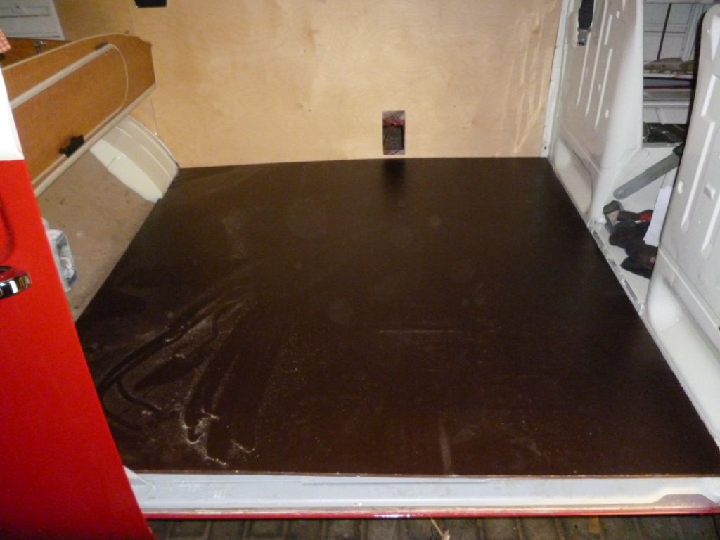

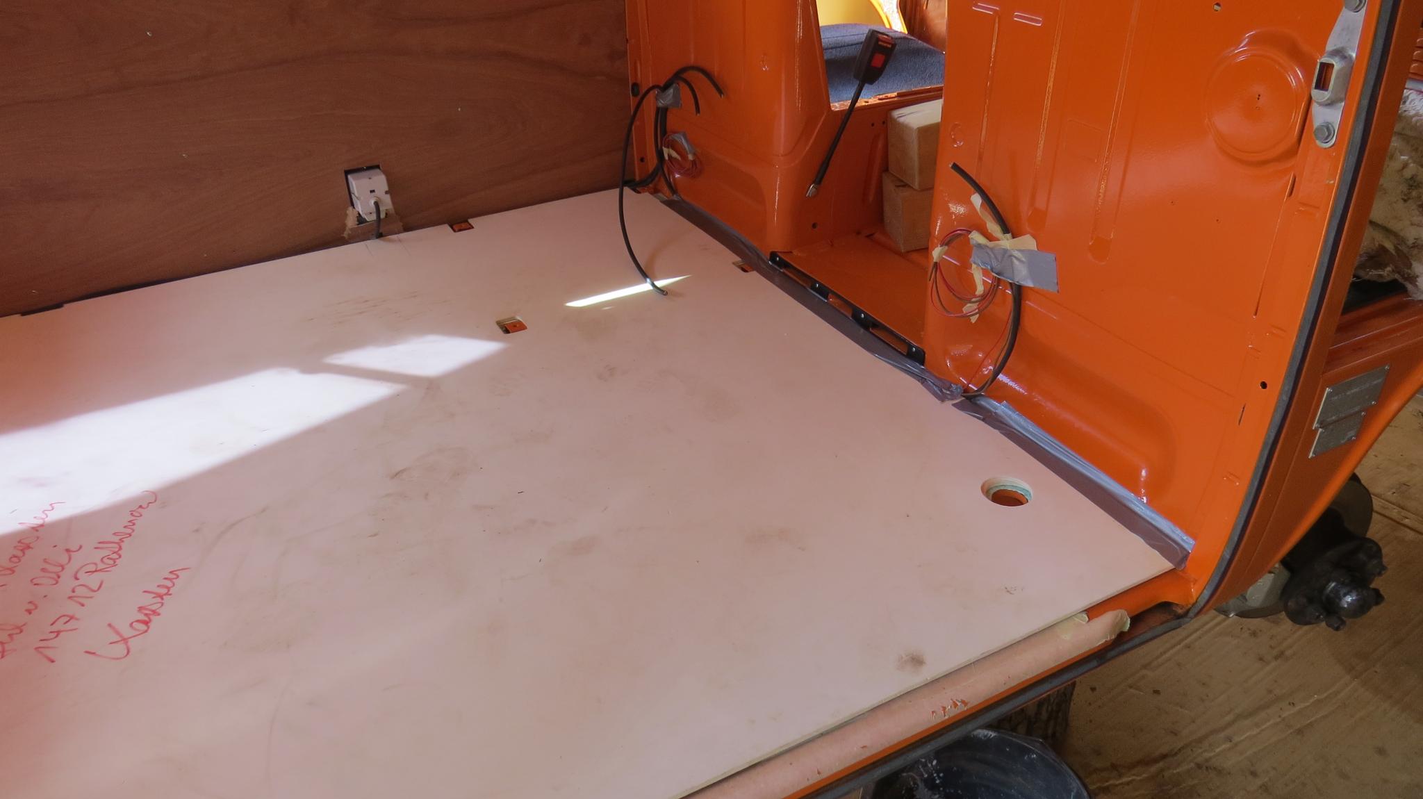

ich habe bei meinem Camper die Platte auch nicht extra befestigt. Zuerst Trittschalldämmung doppelt gelegt und dann eine Siebdruckplatte in der Größe besorgt und zugeschitten, dass diese knapp an den hinteren Radkästen und vorne an der Kante anliegt. Durch die Verschraubung des Sitzes sowie durch die Bänke/Schrank ist die genug fixiert. Bin zumindest noch nicht weggerutscht
Links ist die Wand und an der Schiebetür die Leiste. Also wirklich kein Grund zum bohren
Hier mal einige Bilder:

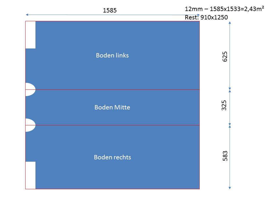

1. Bekommt man die Riesenplatte am Stück durch die Schiebetür? Ich habe 1585x1530mm gemessen, mit Ausschnitten natürlich.
2. Wo bekommt man eine so große Platte am Stück? Die Baumärkte in meiner Umgebung haben alle 2500x1250mm
Deshalb wollte ich eigentlich stückeln, wie im Bild
Danke und Gruß,
Mirco.
jetzt muss ich mal doof fragen:
Danke und Gruß,
Mirco.
