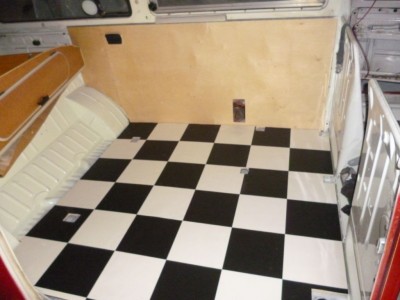

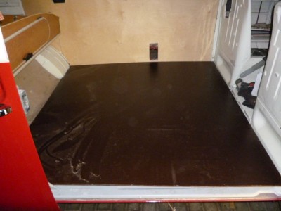

ich habe bei meinem Camper die Platte auch nicht extra befestigt. Zuerst Trittschalldämmung doppelt gelegt und dann eine Siebdruckplatte in der Größe besorgt und zugeschitten, dass diese knapp an den hinteren Radkästen und vorne an der Kante anliegt. Durch die Verschraubung des Sitzes sowie durch die Bänke/Schrank ist die genug fixiert. Bin zumindest noch nicht weggerutscht :lol:
Links ist die Wand und an der Schiebetür die Leiste. Also wirklich kein Grund zum bohren :jump:
Hier mal einige Bilder:
Unter der Platte Trittschalldämmung
und oben drauf Schachbrett PVC
