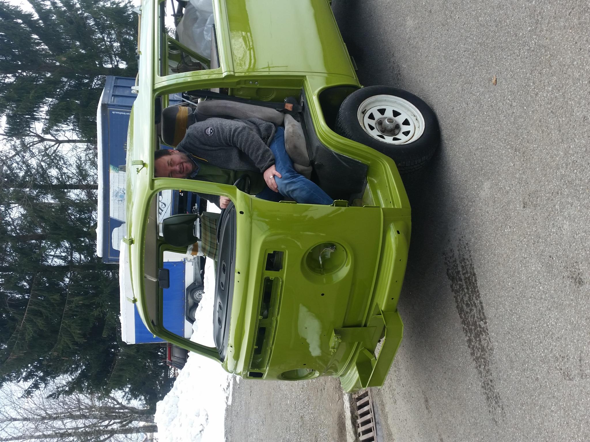

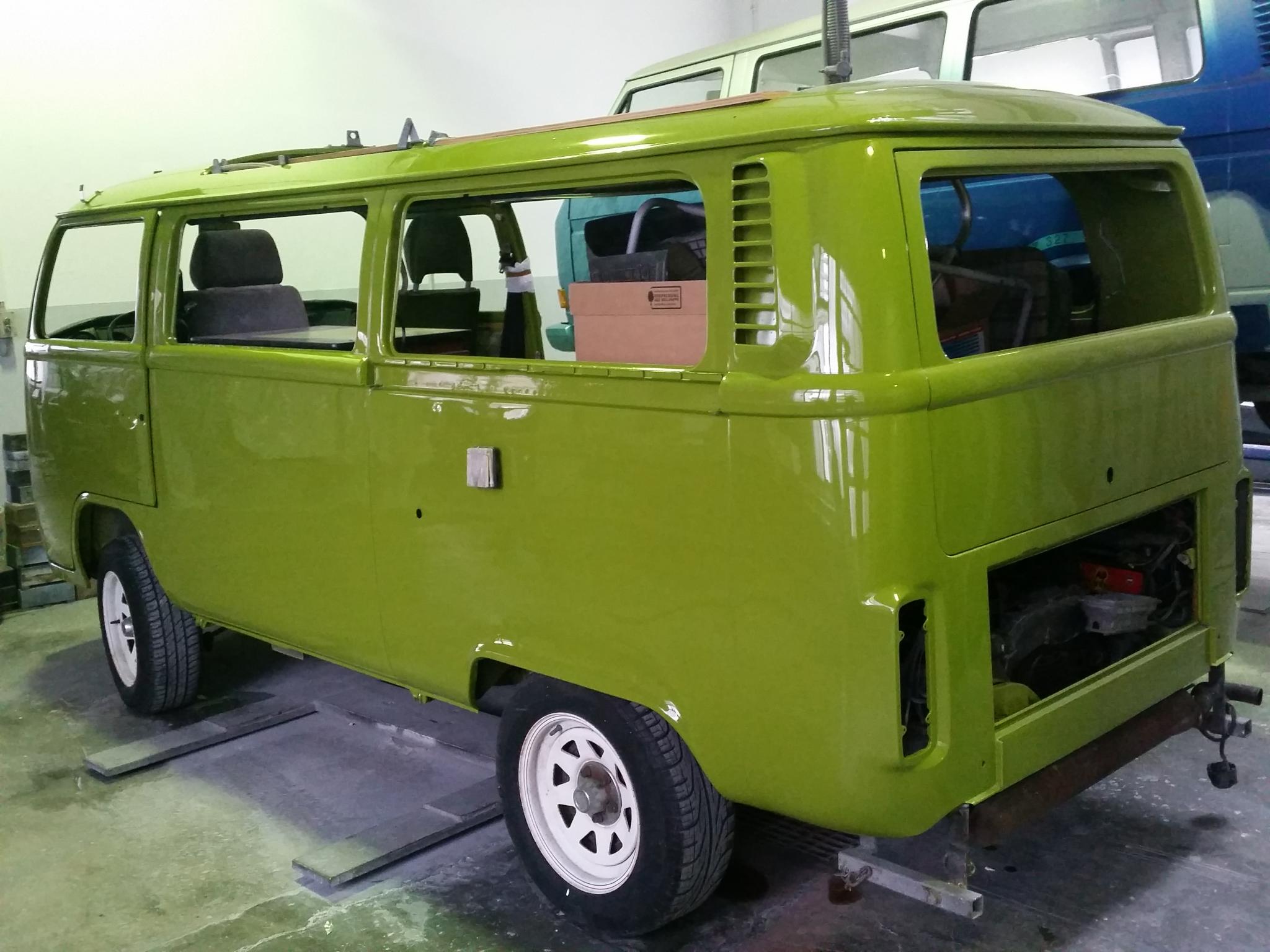

Hallo, ich hoffe die Frage passt hier.
Wir haben uns einen T2 Westfalia 1975 mit Aufstelldach gekauft und restaurieren diesen gerade.
Ich habe Ihn gerade vom Lakierer geholt.
Jetzt müssen wir das Aufstelldach u. die Ersatzradabdeckung lakieren und sind ratlos!
Eventuell kann mir hier jemand helfen!
Da ich ihn originalgetreu aufbauen will ist die Frage nach dem original Weiß bzw. der Lacknummer,des Aufstelldaches und ob es matt oder glänzend war?
Die Felgen würde ich auch gerne in dem Weiß des Daches pulver beschichten lassen!
Liebe Grüße und 1000 Dank für Eure Hilfe
Daniel
Daniel
