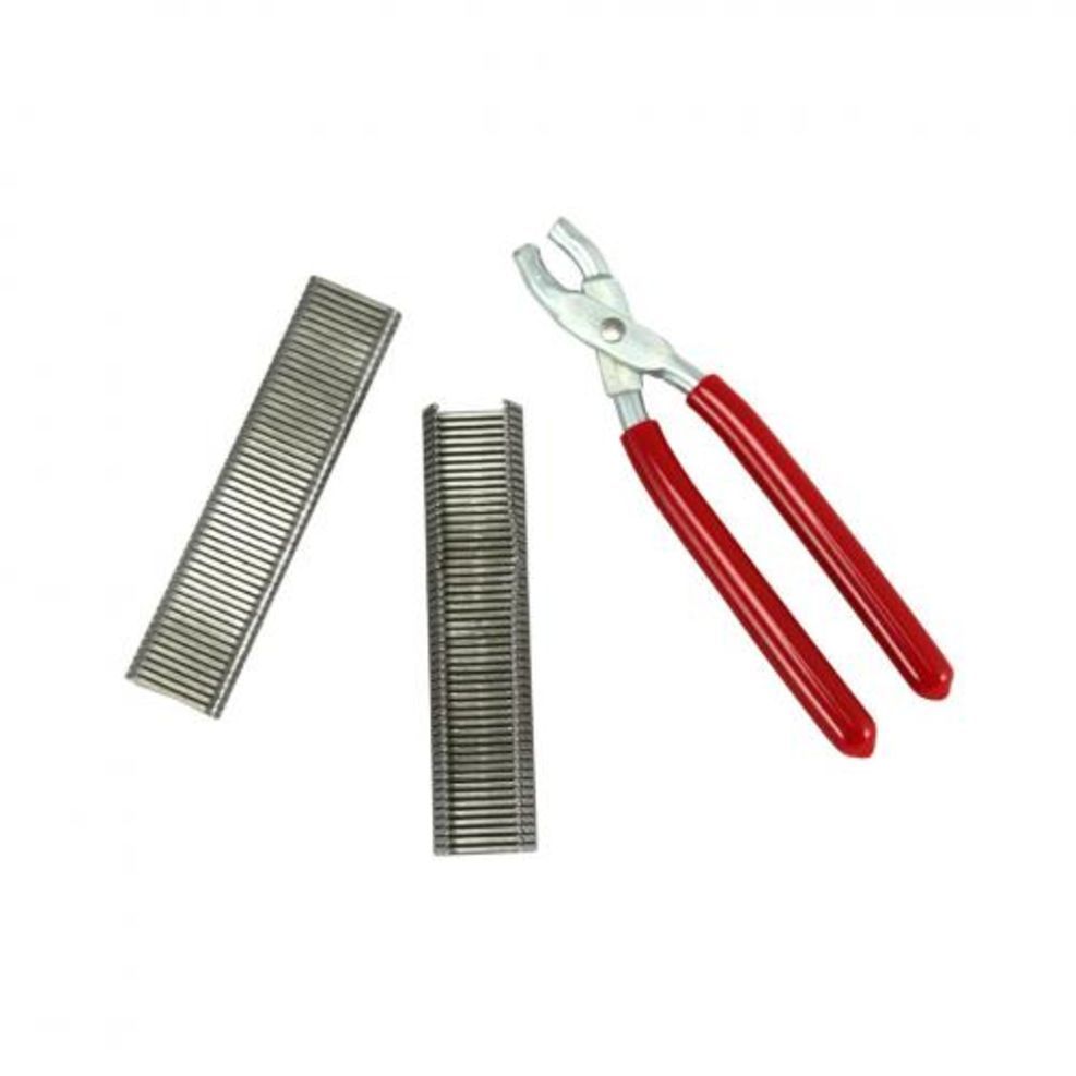

Hallo beim aufpolstern der Sitze wird immer von einer Zange "geredet" s. Bild

Klar gehört da noch eine Frage zu ( Tücken der Technik)
Beim aufpolster der Sitze ist immer die Rede von der Zange
Da meine Sitze ( Fahrer- Beifahrersitz) nicht mehr original Bezogen wahren,
wo benötige ich die Klammern?
Vielleicht mit Bild.
MfG
Jürgen

Iirc braucht man beim Beziehen der Sitze gar keine Klammern. Der Bezug der Sitzflächen wird unten mittels des eingenähten Keders mit dem Sitzgestell verklemmt, und an den Rückenlehnen sind Haken vorhanden. Bilder habe ich leider keine...

... original sind diese Klammern nicht verbaut. Das haben sich irgendwann die amerikanischen Polsterer einfallen lassen und arbeiten damit.
Hier kann man sich anschauen, wofür das z.B. eingesetzt wird.:
https://www.youtube.com/watch?v=hxgpWIDERr8
... ich hab meine Sitze auch ohne diese Klammern wieder aufgebaut...
... und viele andere sind wohl auch ohne diese Dinger ausgekommen...
http://www.forum.bulli.org/forum/viewto ... f=7&t=9114
PS: Man kann auf die Stahlfedern anstatt Polsterwatte auch ein Stück Teppichboden durchlegen, so dass da nichts durchdrückt.
