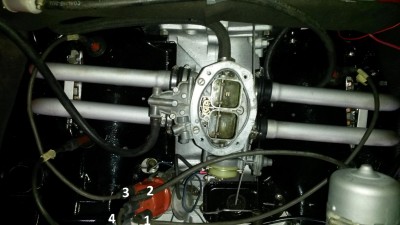

Nachdem ich den Motor eingebaut und alles angeschlossen hatte kam der spannende Moment. Zuerst nur hölle hölle hölle... gut nach so langer Zeit. Nochmal die Kerzen und den Vergaser kontrolliert, Funken kommen, Schwimmerkammer gefüllt und von den Drosselklappen tropfte Benzin. Neuer Startversuch.. jetzt tat sich was, als wenn er anspringen wollte, doch dann schlugen Flammen aus dem Vergaser :wall: Ich bin für jeden Tip sehr dankbar :confused:
Ursachenforschung/Fehleranalys:
Feuer im Ansaugbereich ? Geht ja nur wenn ein Einlassventil im Moment des Zündes offen ist.. oder?

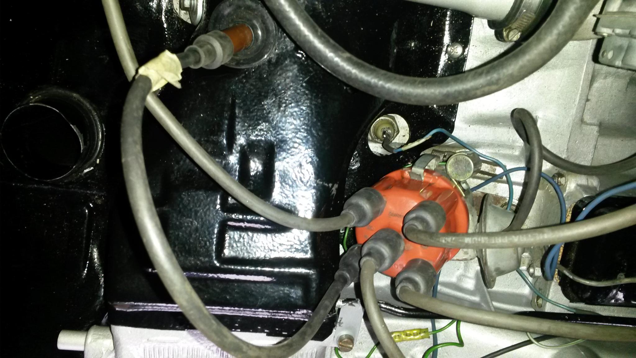

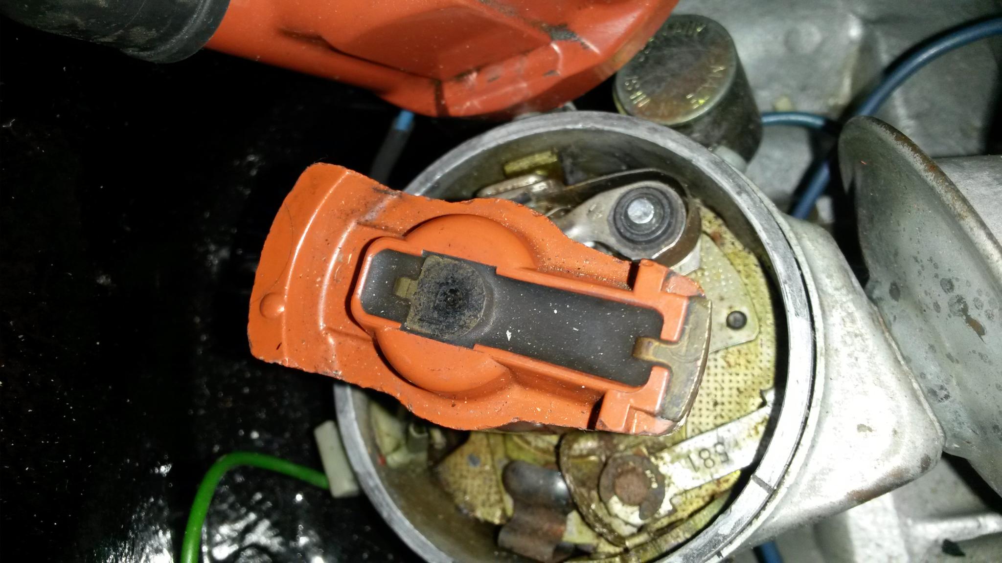

- nochmal die Ventilstellung und das Ventilspiel überprüft (Verteilerfinger Position Bild 1, im OT Bild 2, Zyl. 3 auf Überschneidung, Ventile Zyl. 1 Spiel eingestellt., 180 ° weiter Zyl.4, 180° weiter Zyl.3, 180° weiter Zyl. 2
- Zündkabel richtig verteilt?. Ich denke ja, siehe Bild 3-1

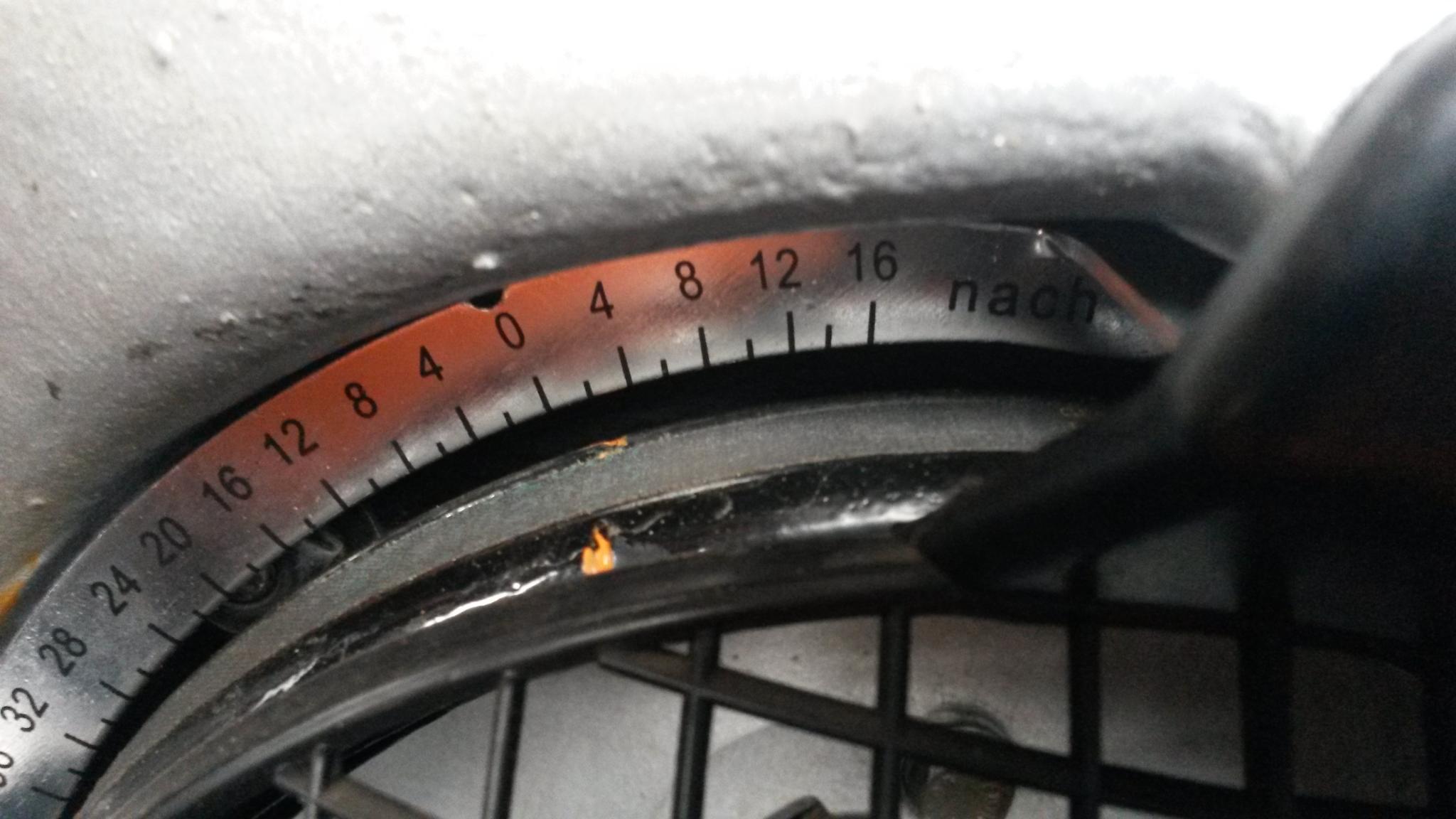

Ich hatte auch das Lüfterrad von der Riemenscheibe getrennt. Bei der Montage bin ich wie folgt vorgegangen. Am Lüfterrad gibt es eine Markierung "0". Die Riemenscheibe habe ich so montiert, dass die Kerbe links davon ist. Die Kerbe steht jetzt an der Skala auf 0° und die Kennzeichnung am Lüfterrad fluchtet mit der Motornaht.

Bild 1 Verteilerstellung im OT, Bild 2, Bild 3-1 Zündkabelverteilung

Nicht verzweifeln, so ein paar Rückschläge in den Ansaugtrakt sind kein Drama. Hatten alle Schrauber schon.
Zuerst hatte ich auch die Zündfolge geprüft, sieht aber OK aus. Dann mal den Zündverteiler verdrehen während ein Helfer den Anlasser betätigt und schauen wie er reagiert. Ist der Verteiler überhaut richtig eingerastet?
Feuerlöscher bereitstellen und besser Luftfilter drauf lassen ist wohl klar.
Grüße, Matthias

DIe Verbindung zum Verteilerritzel. Ist die Scheibe richtig fest in der Nut eingerastet? Kann auch 180° verdreht sein, ist dann aber nicht richtig eingerastet. Oder verschlissen und wird nicht mehr richtig mitgenommen oder oder...

180° verdreht kam mir auch in den Sinn. Ist es möglich, daß beim Lüfterrad montieren ein Fehler unterlaufen ist?
Miss mal die Verteilerkappe durch. Ich hatte mal n Haarriss quer da drinnen. Da haben alle Kerzen gleichzeitig Feuer bekommen. Das Ergebnis war ähnlich.

Polle hat geschrieben:Ist es möglich, daß beim Lüfterrad montieren ein Fehler unterlaufen ist?
.. ich würde keinen Entdecken. Die Befestigungsnabe/-scheibe ist mit einer Passfeder auf der Kurbelwelle eindeutig positioniert. An der Nabe ist ein Stift, der im Lüfetrrad in eine Bohrung greift. Damit auch eindeutig postitioniert und die OT `s passen auch zur Ventilstellung (war grad nochmal draussen und hab das kontrolliert, Lüfterrad an OT Marke, Zyl.1 Überschneidung, Zyl.3 Spiel)
